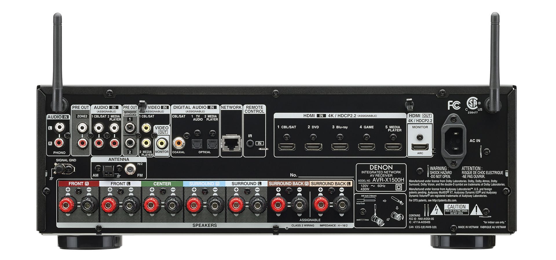

Bekomme Morgen den "Denon AVR-X1500H" Home Cinema Receiver.
Anschliessen will ich dabei meinen "Samsung 40" TFT Fernseher" und natürlich den PC über die "Creative Soundblaster Z".
Die Soundblaster Z hat einen Optical Ein/Ausgang.
Hier ein Bild der Anschlüsse vom "Denon AVR-X1500H" Receiver:
764941
Wie ihr seht hat es dutzende Anschlüsse, aber ich weiss echt nicht was besser ist, habe Null Ahnung von Receivern, ich kann dabei nur Spekulieren :-)!
Wenn ich das so sehe würde ich erstmals denken, den PC via "Optical" Kabel an die Soundblaster Z Anschliessen. Oder aber habe auch gelesen man kann es auch per "Cinch Kabel" Anschliessen. Was besser ist habe ich Null Ahnung.
Das einzige was ich weiss, dass "Cinch-Kabel" sicher einiges billiger sind also die Optischen Kabel. Was würdet ihr benutzen ?

Du hast leider mit der Soundbar ein "Komplettsystem" mit propriätären Anschlüssen gekauft.
Da ist der Denon relativ nutzlos.... wenn du kannst, schick die Soundbar zurück und kauf dir Stereolautsprecher mit normalen Anschlüssen und gegebenenfalls einen Center und/oder Sub dazu.
Der Sinn des Denon liegt ja unter anderem darin deine Boxen einzeln einzumessen, zu korrogieren und anzusteuern... und genau das geht mit dieser(!) Soundlösung so nicht.

Zuerst mal ist der HDMI "Out" an der Soundbar meines Erachtens ein "IN".
Woher soll die Soundbar denn Bildinfos haben die aus dem HDMI "rauskommen"?
Normalerweise sind solche Soundbars geschlossene Systeme (mit proprietären Anschlüssen) dafür gedacht ohne AVR betrieben zu werden... Es gibt auch andere Soundbars mit "richtigen Anschlüssen", aber diese ist nunmal keine solche.
Da geht ein Tonsignal rein und das war's.
Der HDMI "Out" ist ein ARC-Eingang (steht auch darüber) über den per HDMI-Kabel das Tonsignal vom TV an die Soundbar weitergeleitet wird.
Die gibt dann den Sound aus und einen Teil an die Boxen weiter.
Das war's.
Geschlossenes System eben.
Entweder Denon zurückschicken oder Soundbar zurückschicken.
Ich würde die Soundbar zurückschicken....
Mit normalen Passivboxen könntest du dann wie eigentlich geplant vom PC in dem Denon und vom Sat/Kabelreceiver auch in den Denon, von Konsolen und Blurayplayern in den Denon oder vom TV per ARC in den Denonon.
Und der verteilt dann die Frequenzen korrigiert und eingemessen ordentlich an die Chassis... so wie es sein soll :)
Ist viel flexibler und du kannst bei Bedarf die Boxen tauschen, einen Center dazunehmen, einen Sub dazunehmen... oder auch mal 2... oder 5.1 aufbauen... oder oder oder
