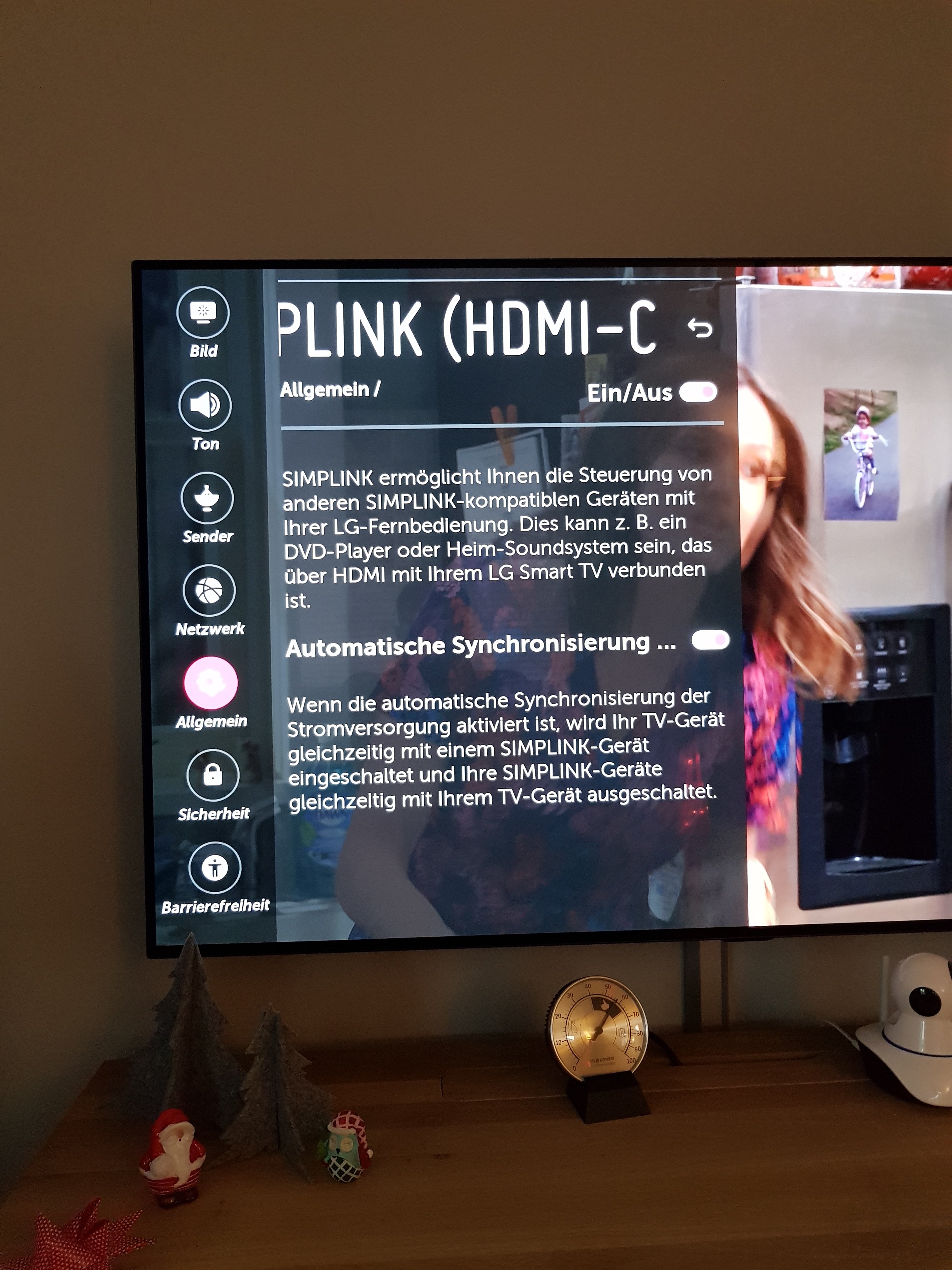

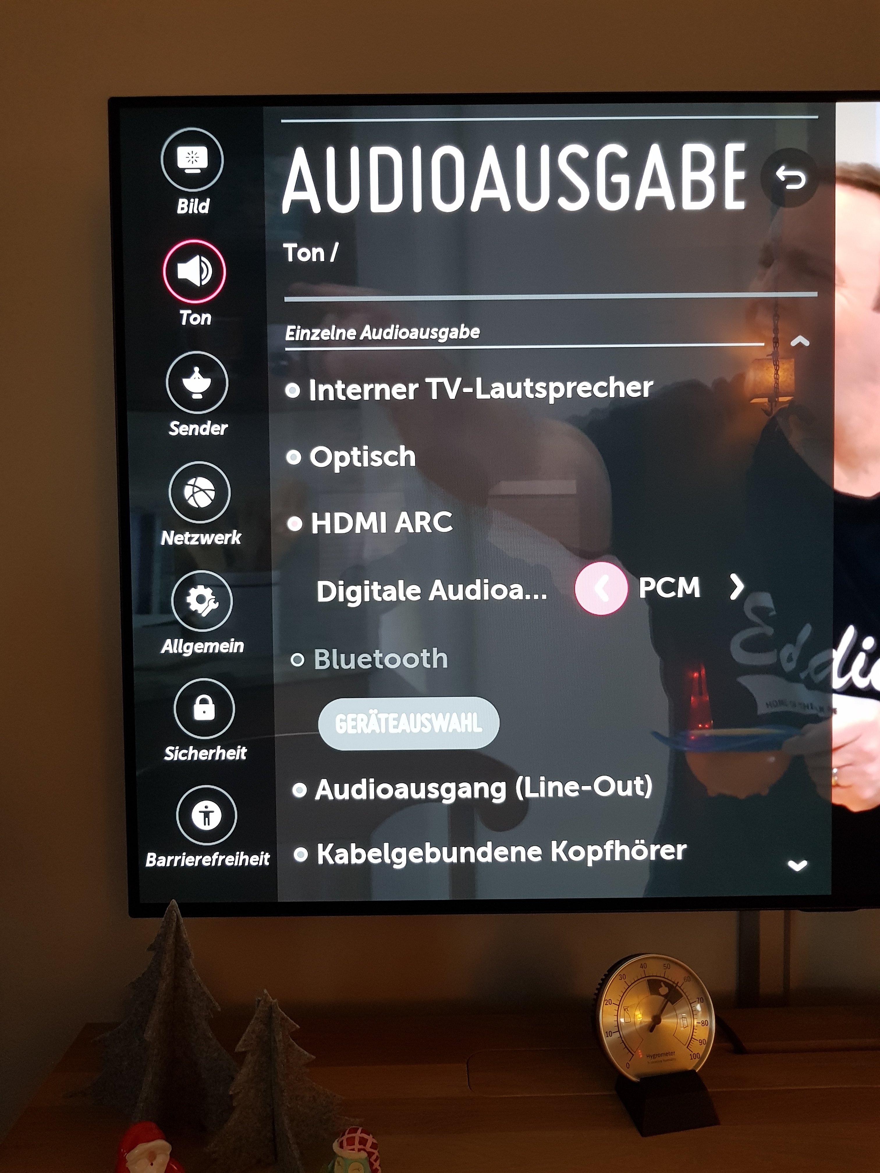

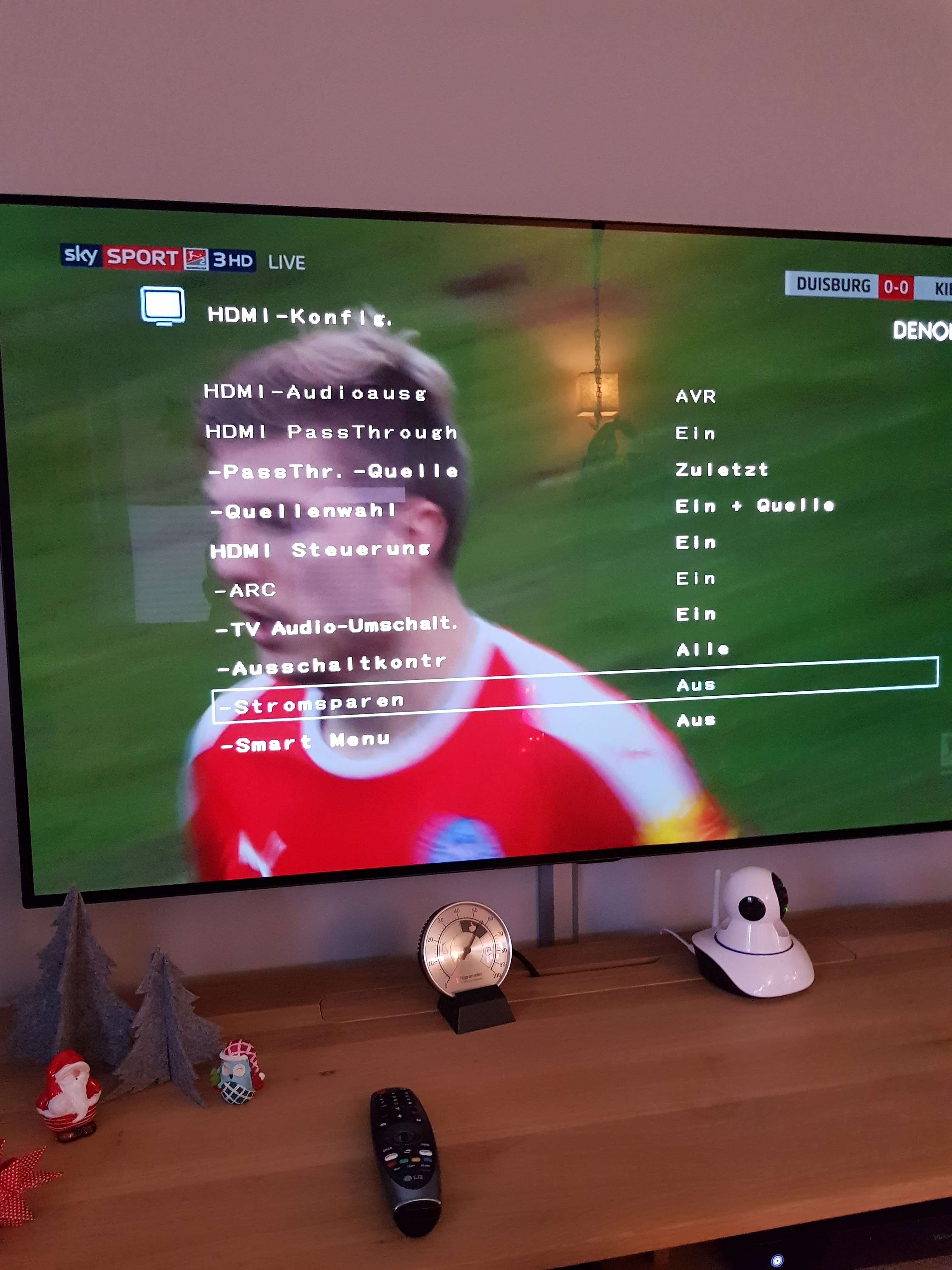

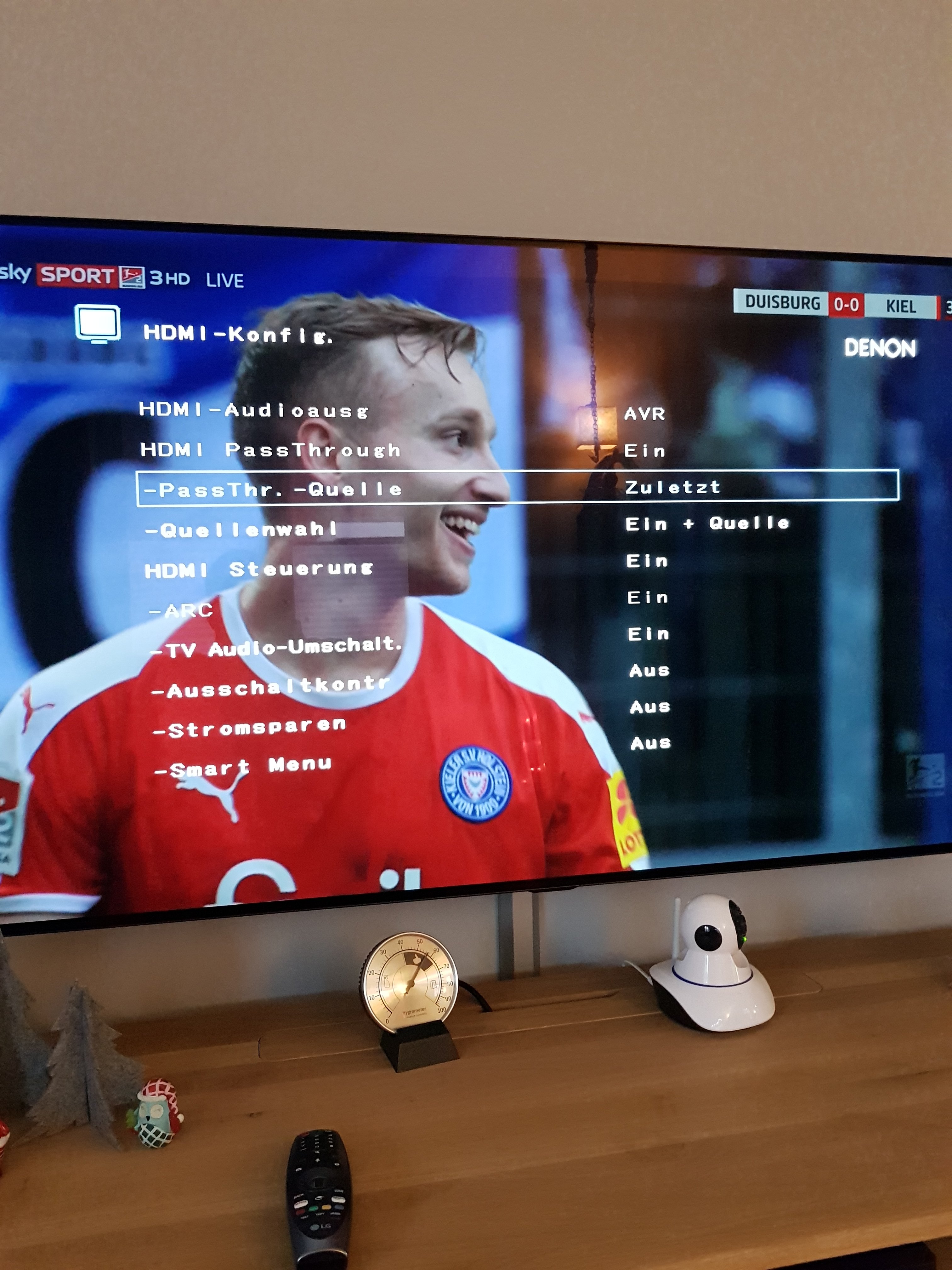

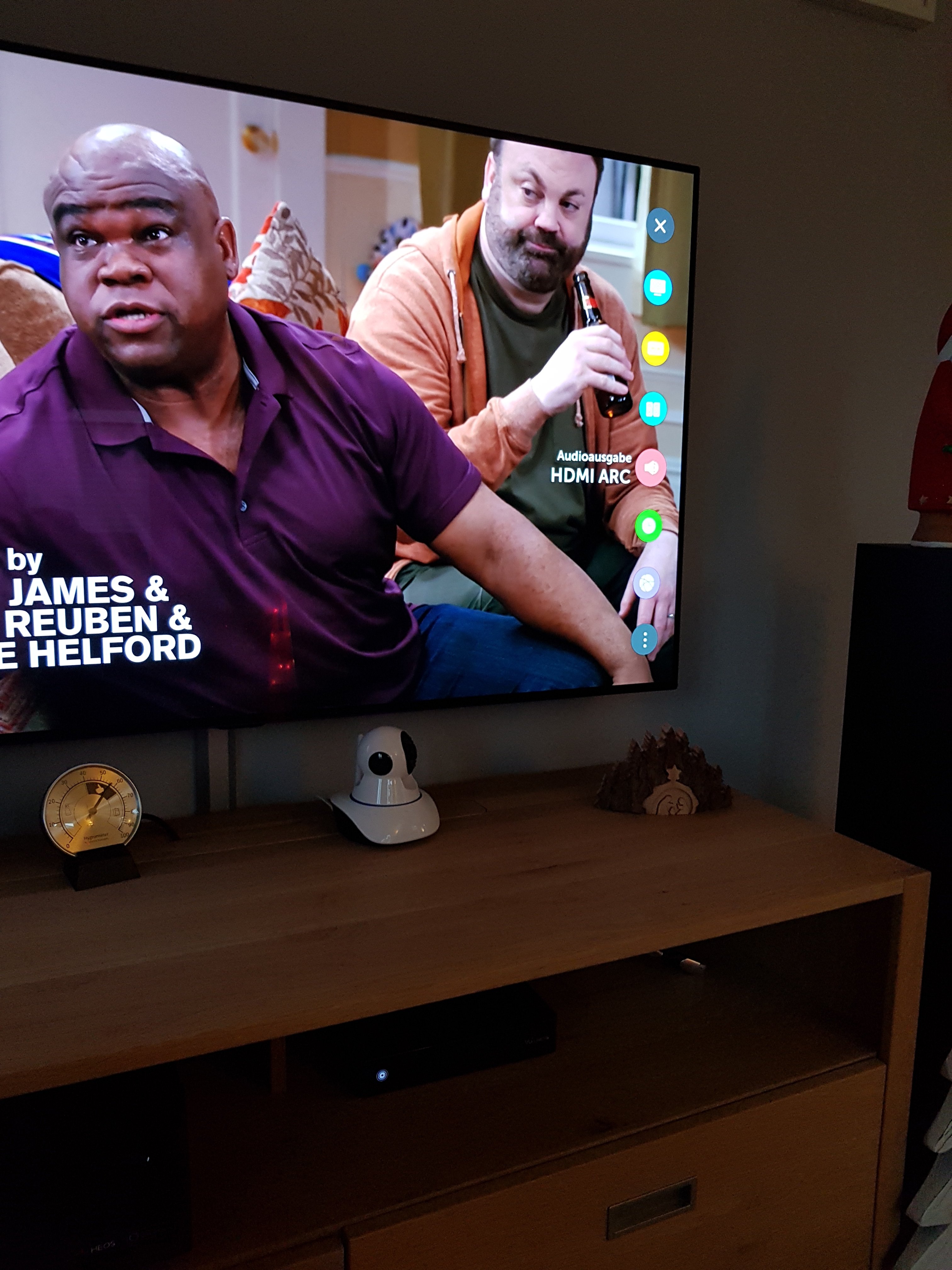

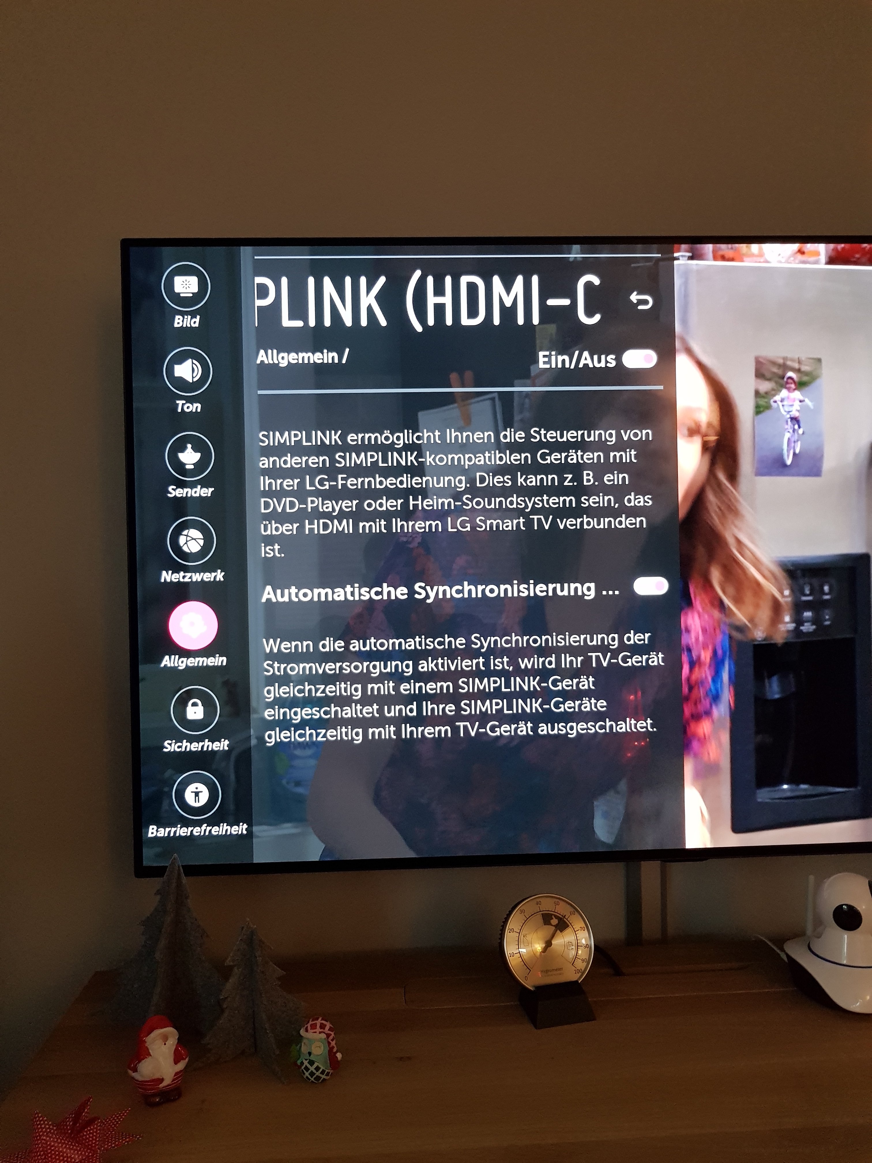

Ich muss ja zugeben, dass mich eigentlich bei solchen nicht sehr dämlich anstelle, aber hier bin ich echt mit meinem Latein am Ende :D Es funktioniert einfach nicht. Ich habe die Einstellungen bereits zurückgesetzt etc.
Anbei habe ich mal die Fotos angefügt der Einstellungen TV/AVR.
20181202_140532.jpg20181202_140613.jpg20181202_140805.jpg20181202_141002.jpg20181202_141540.jpg
