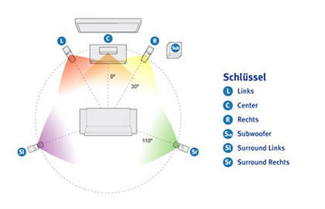

Ich würde Position 1 empfehlen. Ich denke auch das Position 2 zu weit hinten ist. Grundsätzlich sollte ein 5.1 Setup so aufgestellt werden wie in dem angehängten Bild zu sehen ist.

Ausprobieren und danach entscheiden. Neben der automatischen Einmessung ggf. Laufzeit und Pegel auch mal von Hand anpassen.
Also Rear, wie der Name schon sagt gehören never ever seitlich. Bevor pos1 in Frage kommt lieber sein lassen. Am günstigsten die Rears hinter der Couch an die Decke mit ganz wichtig gleichem Abstand zu den Fronts. Pos 2 wäre auch eher Deckenmontage, aber nicht so versetzt [R von unten gesehen], weil gleichmäßige Ausrichtung das A und O ist. Generell auch die Finger von irgendwelchen pseudo Einmesssystemen lassen, die taugen allesamt rein gar nichts. Gutes Gehör und Positionierung vorrausgesetzt, mit Samples den Receiver manuell und auf den eigenen Geschmack Abstimmen.

Die Lautsprecher sind für eine breite Abstrahlung konstruiert. Sie sollten daher NICHT im Winkel zur Hörposition, sondern parallel zur hinteren Wand aufgestellt werden (siehe Abb. 2).
