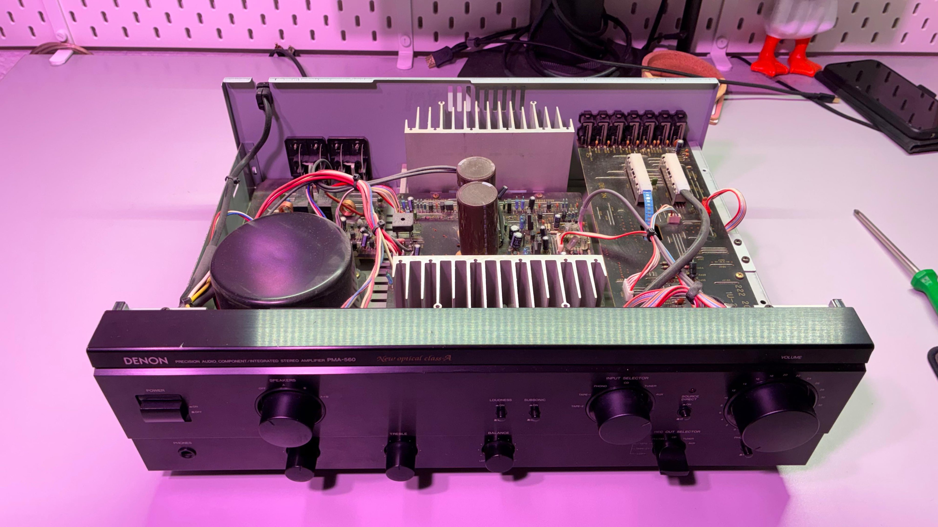

Denon PMA-560 Tonprobleme
hier sind ein paar fotos

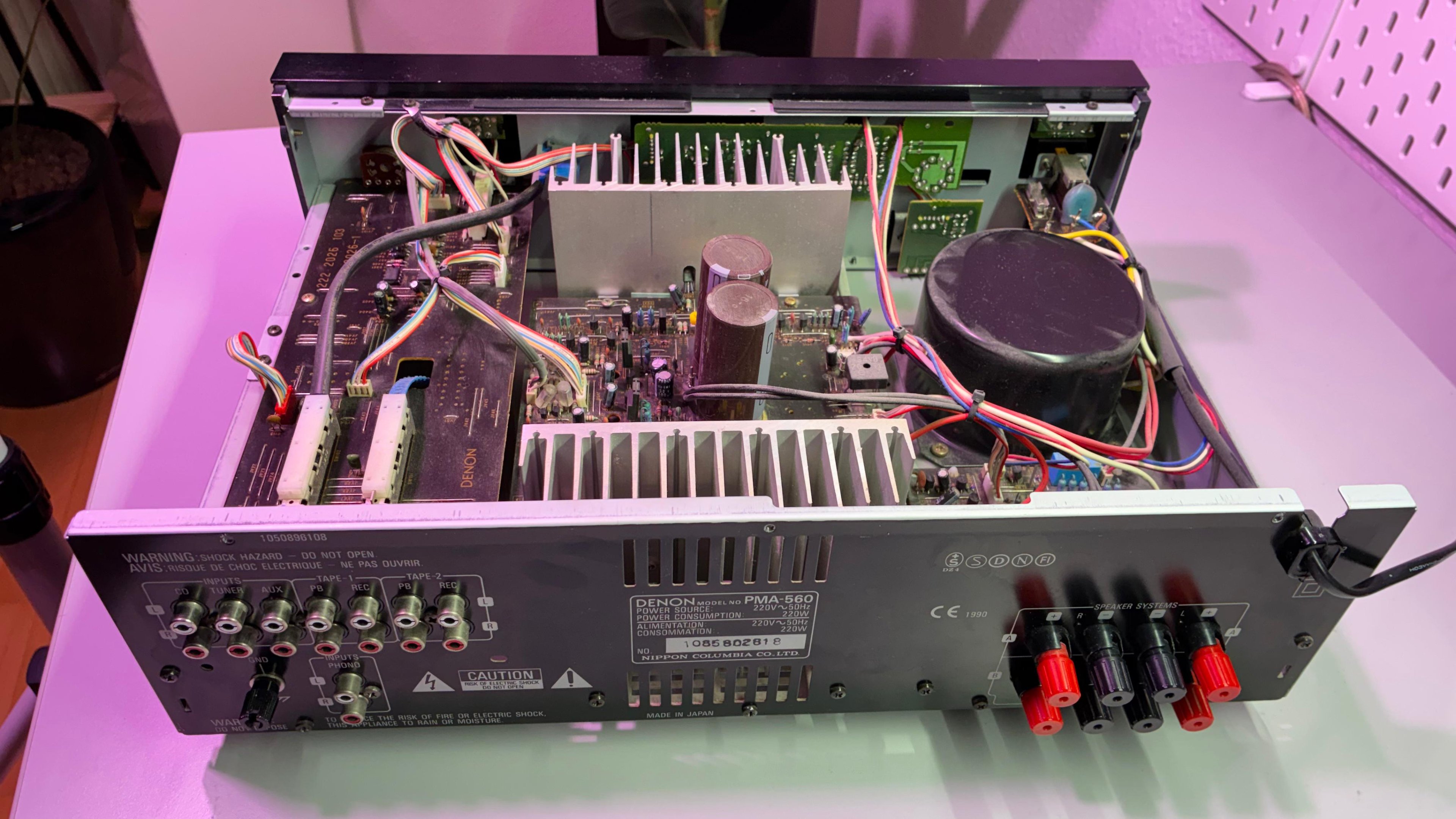

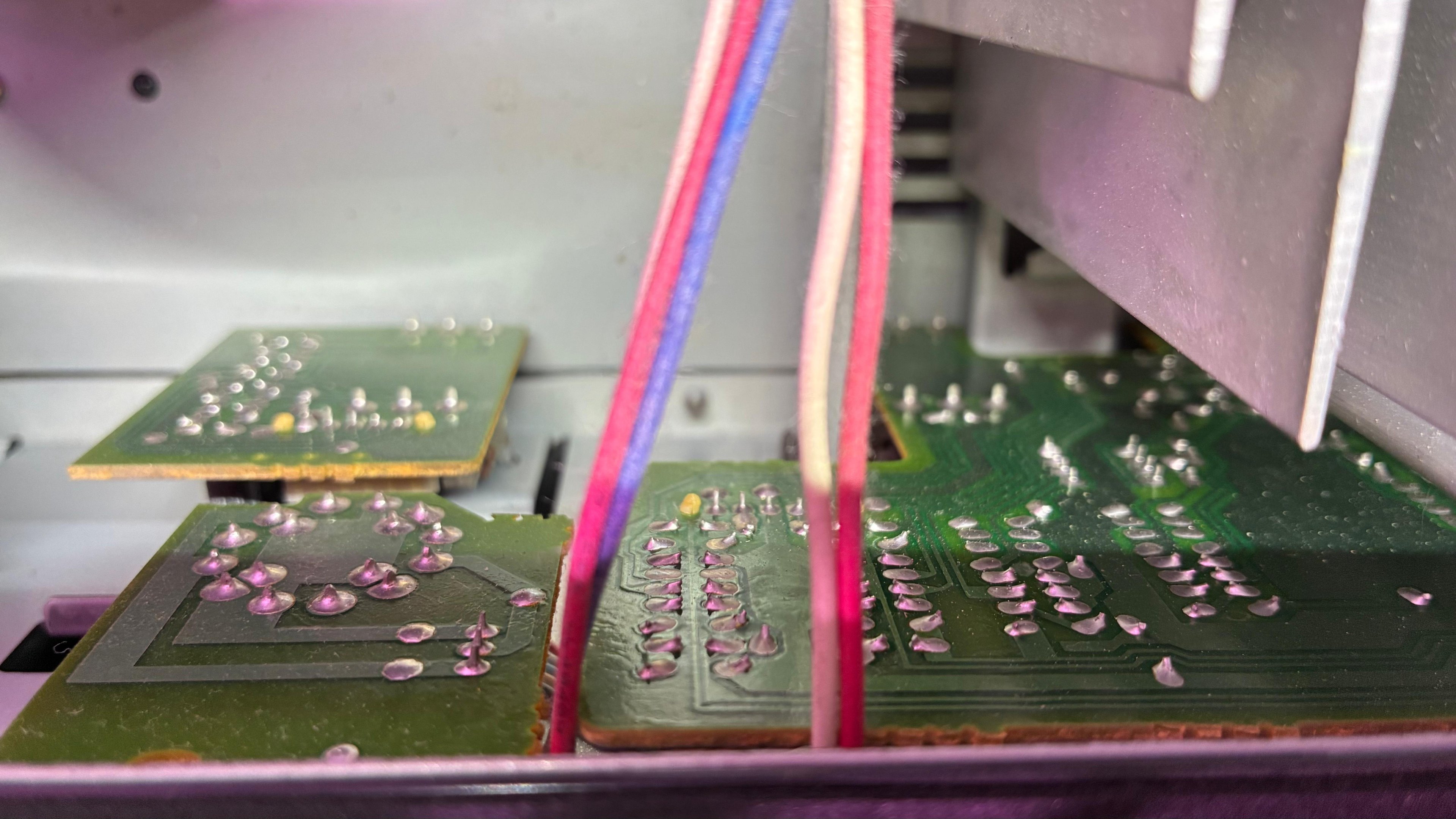

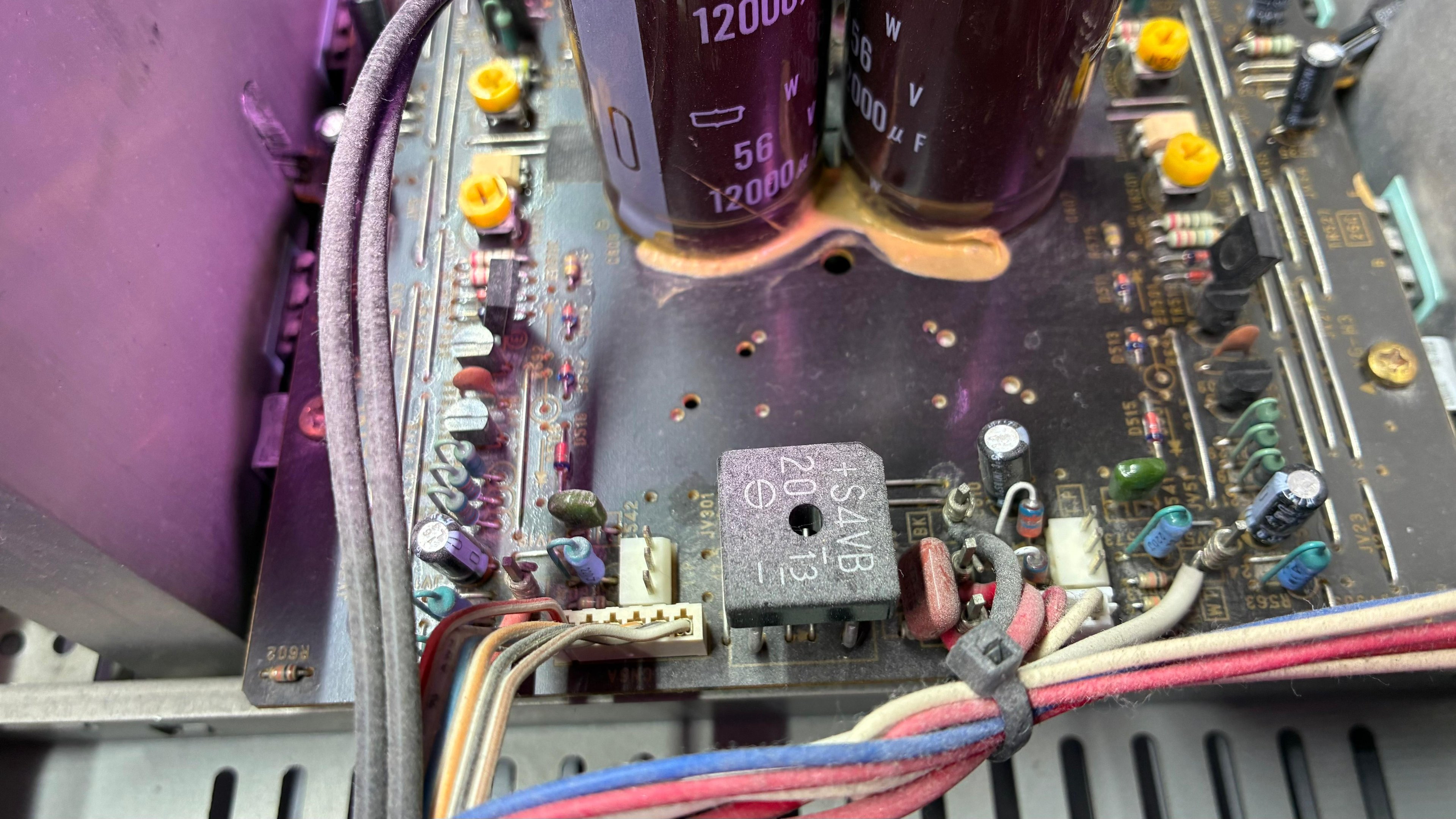

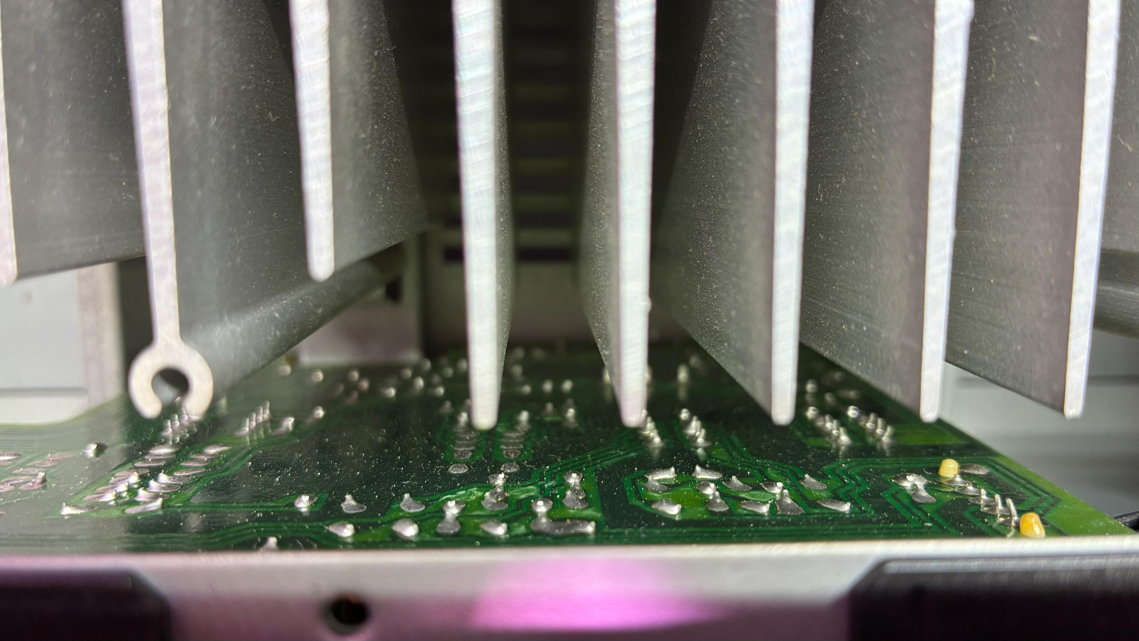

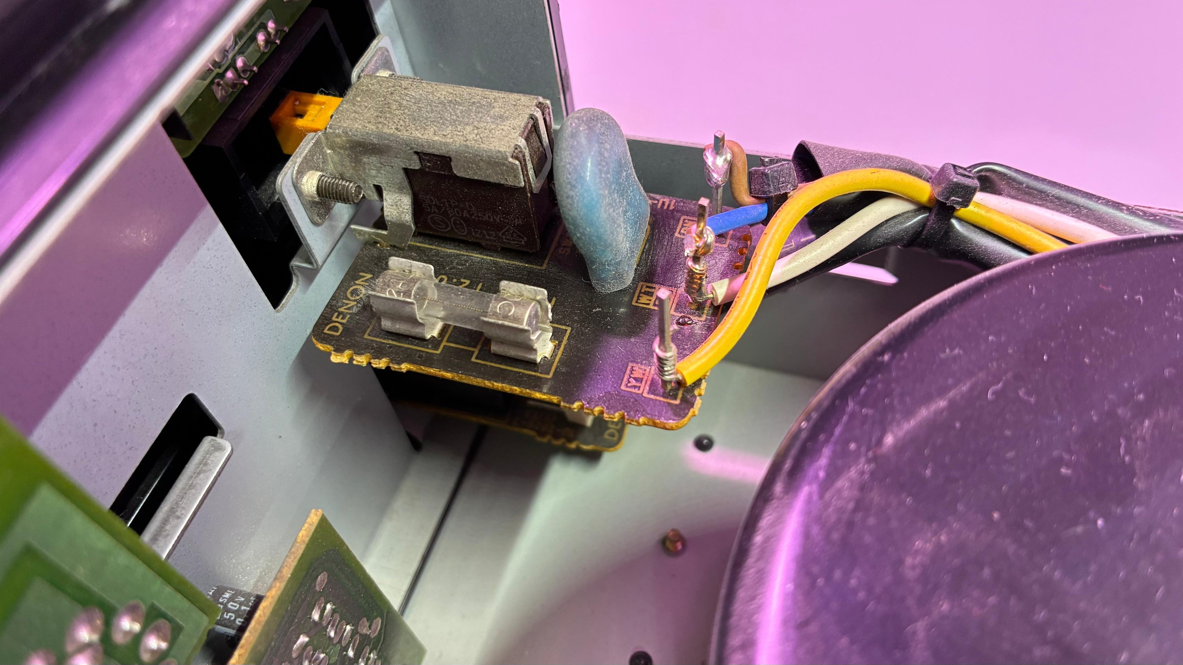

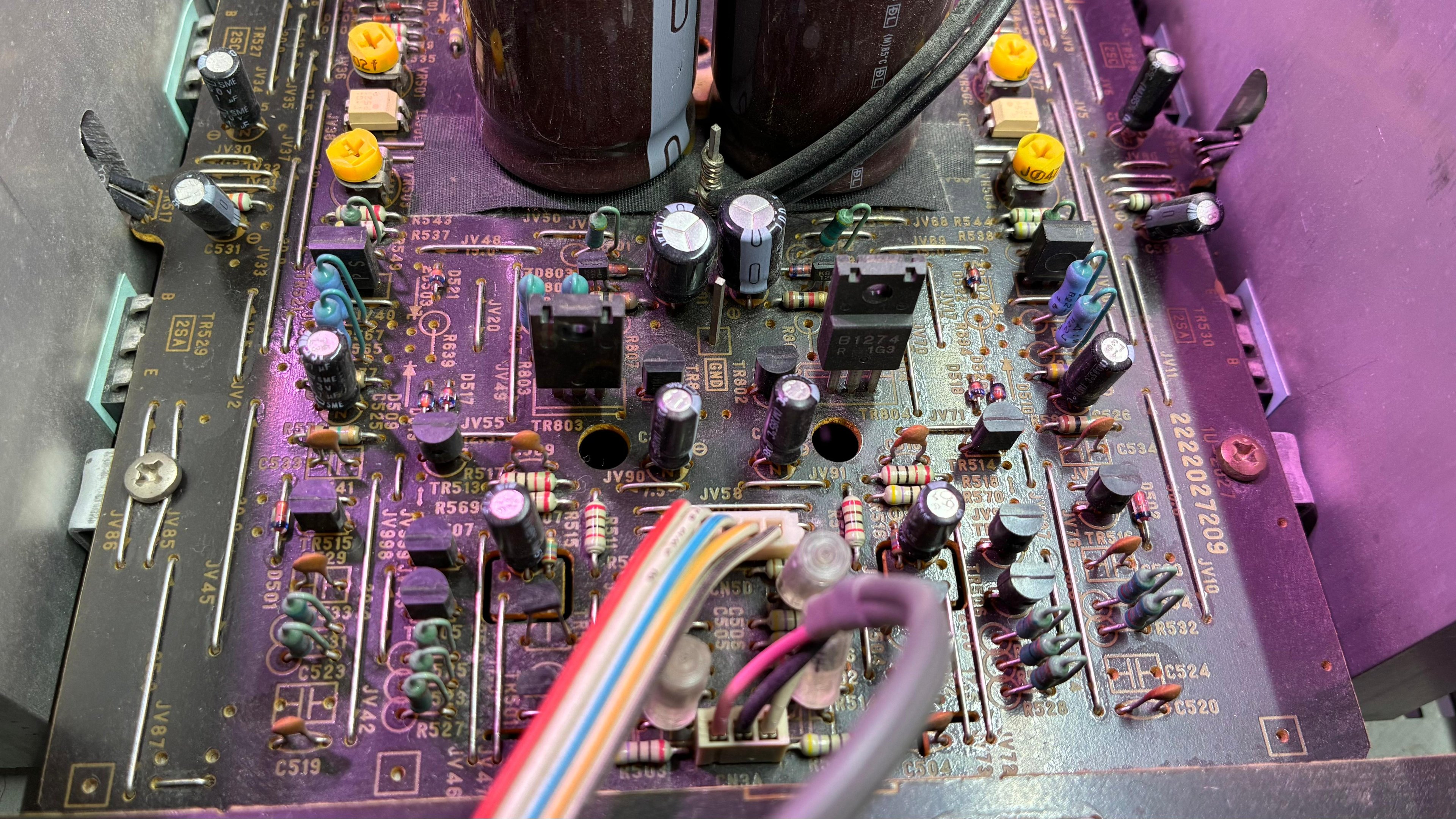

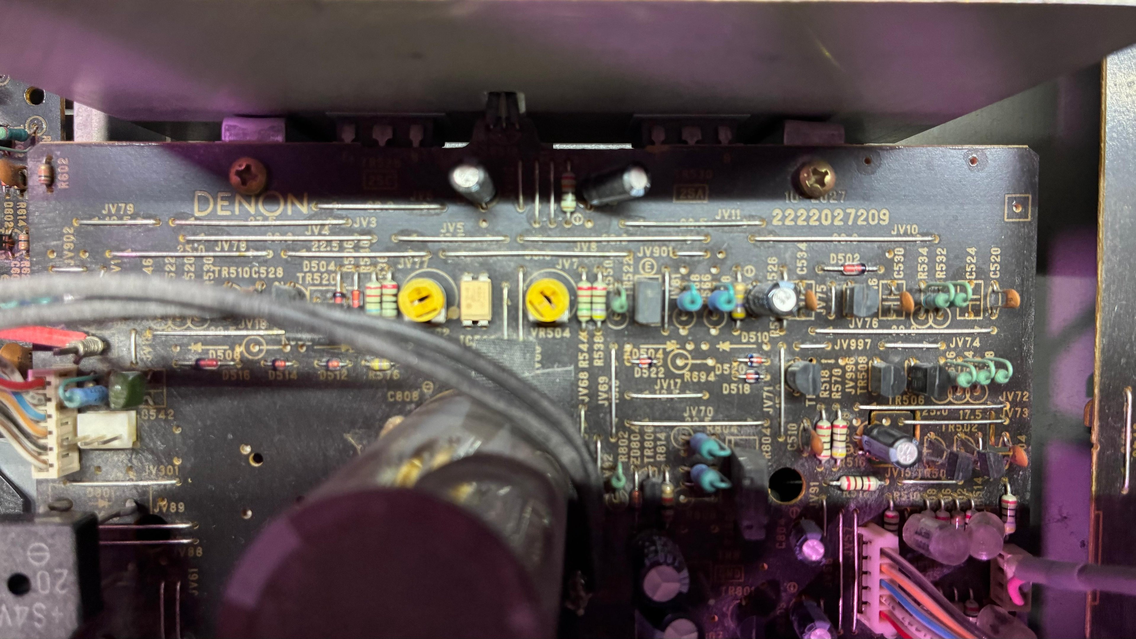

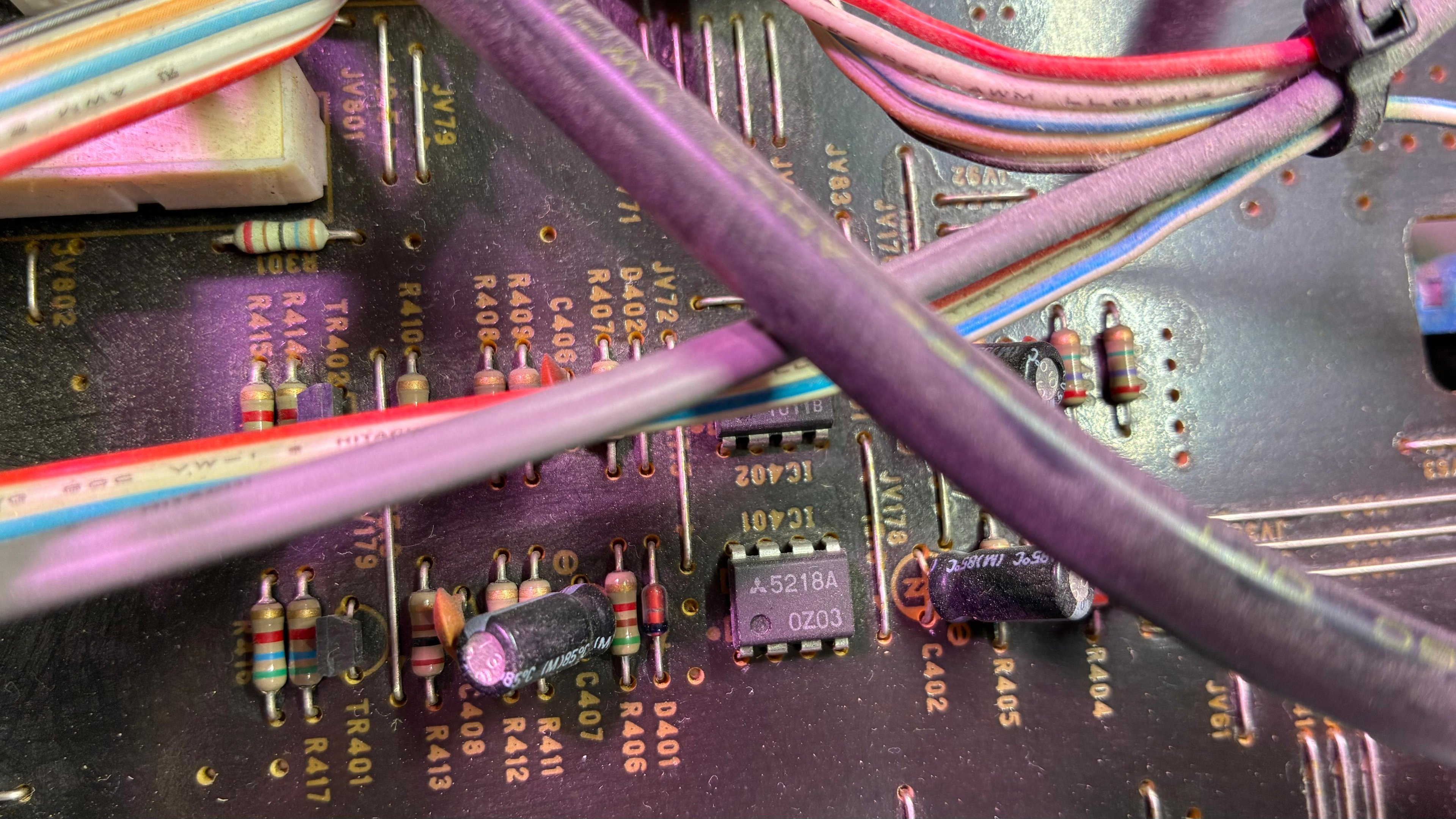

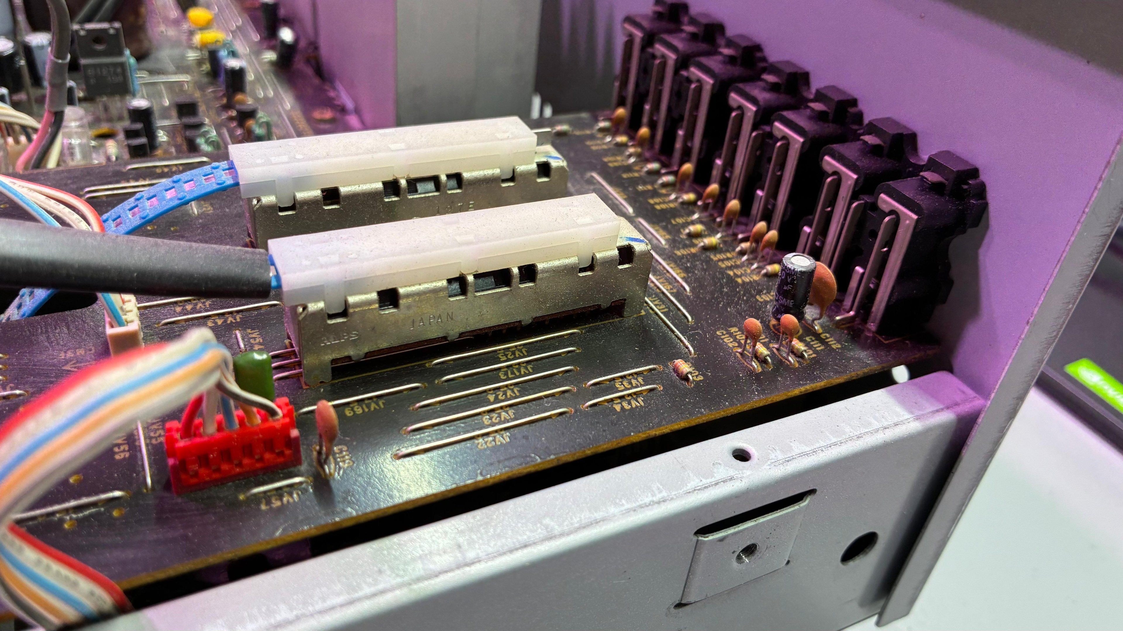

Etwas offensichtlich Defektes habe ich da nicht gesehen. Um nach kalten Lötstellen zu suchen, müsstest du wohl alles auseinanderbauen, um die Rückseiten der Platinen zu begutachten.

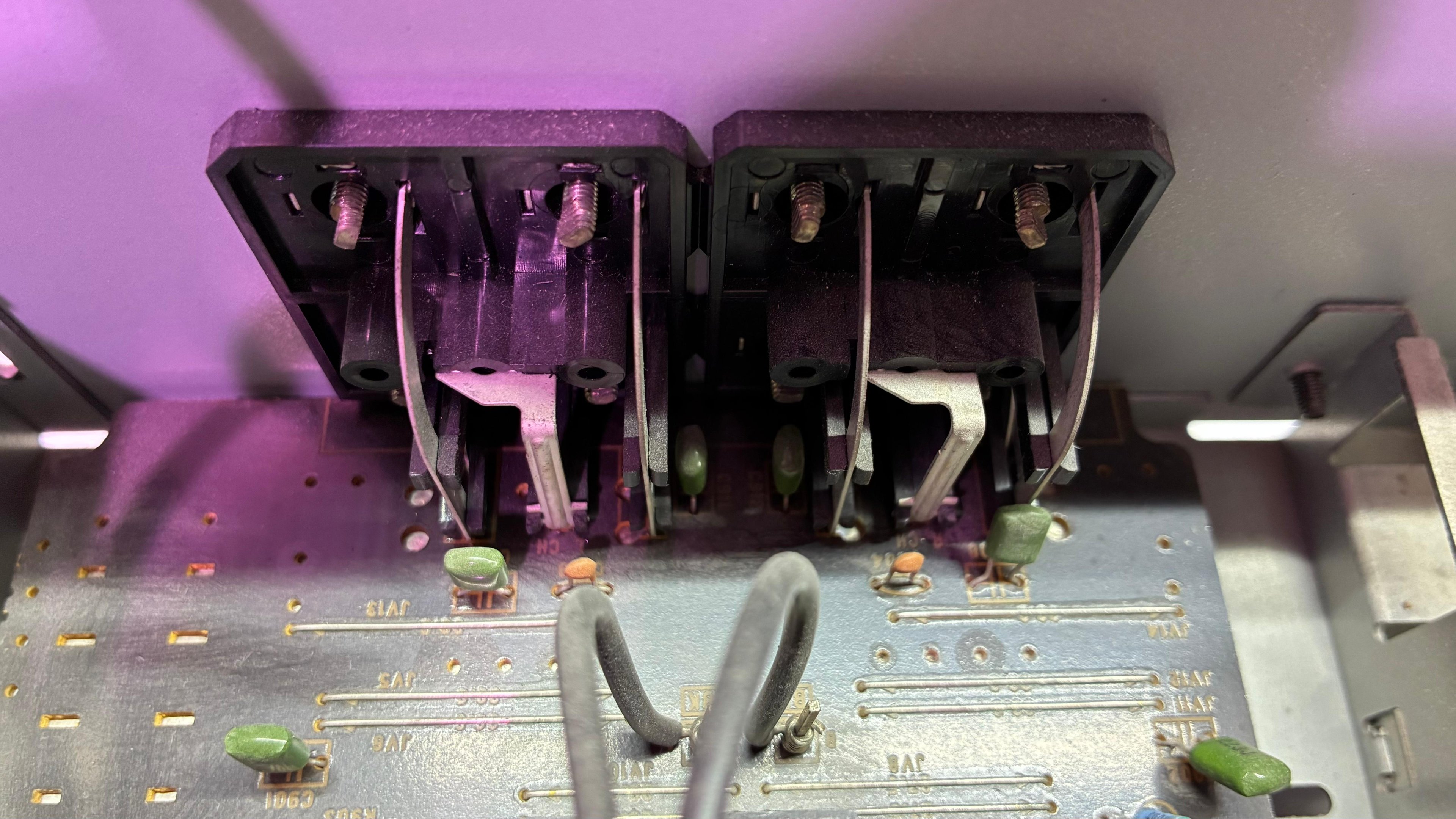

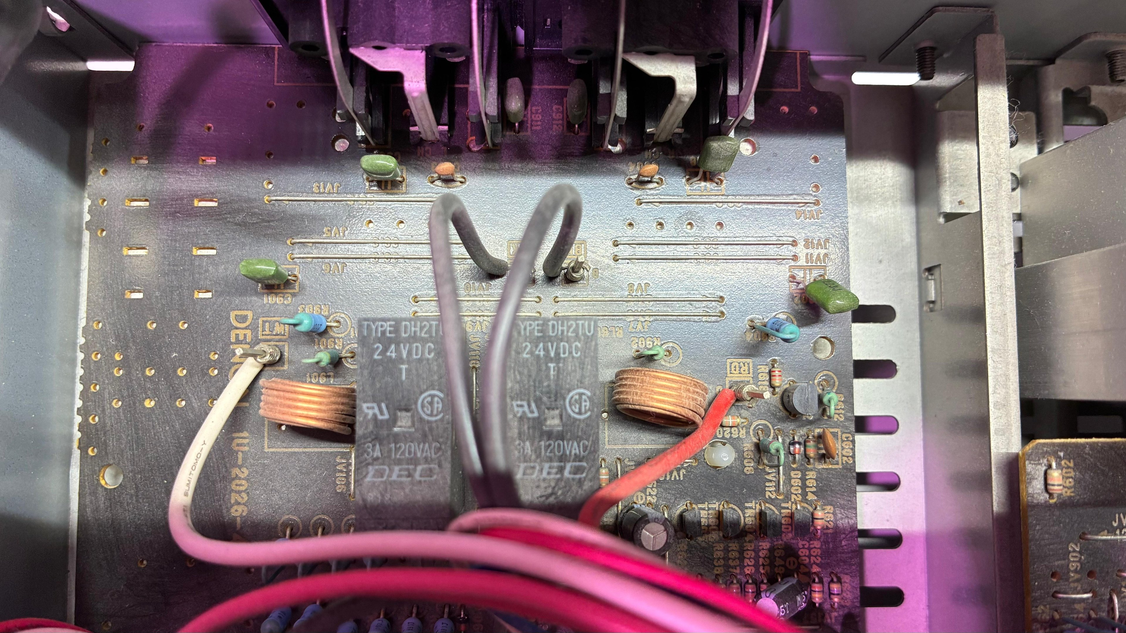

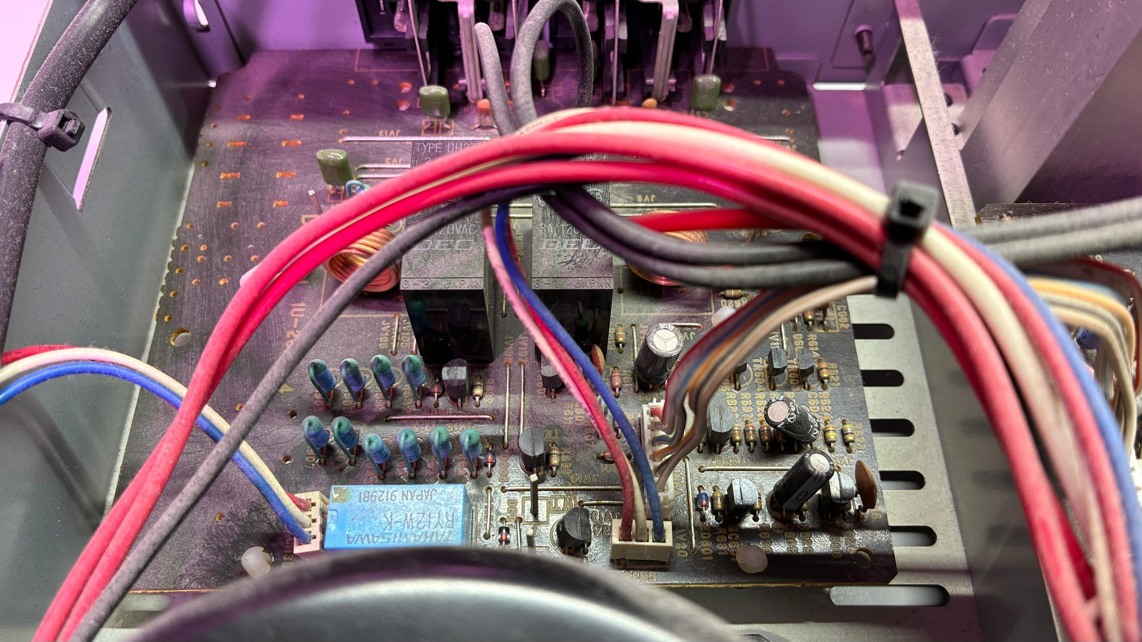

Es wird (wie fast immer) das Lautsprecherrelais sein.
Auf dem letzten Bild rechts unten...entweder das schwarze quadratische(glaube ich nicht) oder das blaue rechteckige (so sehen die meisten aus). Da wo Japan 912... drauf steht.
Passiert einfach bei alten Verstärkern, die wahrscheinlich nicht oft benutzt wurden.
Das Gerät ist übrigens was feines, lass dir nichts erzählen. Für so eine Qualität bist du heutzutage ganz schnell im 4-stelligen Bereich.
Höre einfach mal beim einschalten, welches Relais klickt. Oder im Betrieb die Lautsprecher an und aus schalten und genau hören. Das Relais müsste für 2 Lautsprecherpaare 6 Anschlüsse haben (von unten).
Ersatz gibt es problemlos.
VG
edit: Halt Stop! Bei genauerer Betrachtung des letzten Bildes sind da 2 rechteckige schwarze Kästen...das werden sie sein. Es steht kopfüber 24VDC drauf. Und DH2TU

Jo, die würde ich als erstes tauschen. Das Fehlerbild passt perfekt dazu.
Um es zu verifizieren, kannst du auch im laufenden Betrieb, wenn der Fehler auftritt, mit einem kleinen Holzstäbchen auf die Relais klopfen/ tickern. Wird es besser weißt du Bescheid.
Ohne auslöten geht es nicht. Hat der Amp eine Zugangsklappe von unten? Wenn nicht, muss leider die Platine auf der die Relais sitzen raus, oder zumindest umgedreht werden.
Hast du Equipment zum löten? Eine Entlötpumpe oder Entlötlitze wäre sehr hilfreich um die Kontakte vom Lot zu befreien, damit tust du dich leichter die Relais zu entfernen.
Man könnte auch versuchen die alten Relais zu öffnen und die Kontakte reinigen...Man kann aber auch direkt neue einlöten.
