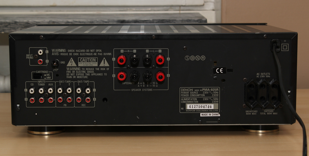

ich habe eine Denon PMA-925R Stereoanlage. Jetzt haben meine alten Boxen den Geist aufgegeben und ich möchte die Anlage an meine Sonos Play5 verbinden.
Das heisst, ich möchte die Sonos Play 5 als Lautsprecher für die Denon Stereoanlage nutzen und zusätzlich zwischendurch auch als Standalone übers App nutzen.
Wie kann ich das machen? Der Lautsprecherausgang ist nur mit normalen Lautsrecherklemmen bestückt wo direkt die Kabel vom Lautsprecher reinkommen (siehe Bild) denon_925_18.jpg.
Gruss Totto
Tape Ausgang nutzen, wirst ein Cinch zu Miniklinke Kabel benötigen. Müsste aber eigentlich in der Anleitung stehen.
Cool, Danke. Wusste gar nicht dass es einen Tape-Ausgang gibt.
Funktioniert bestens.
