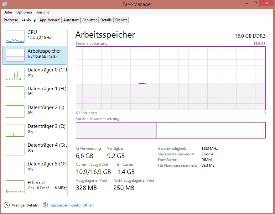

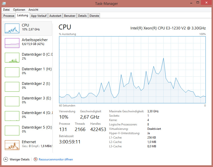

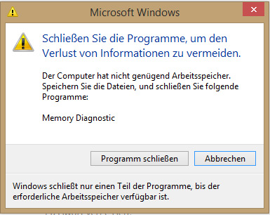

Wie gesagt, erlebe ich seit ein paar Tagen, dass immer wieder ein Programm mittendrin geschlossen wird, da nicht genug Arbeitsspeicher zur Verfügung stünde (Bsp.: Spiel "Etherium", Spiel "Diablo 3: Reaper of Souls", Anwendung "PhotoShop CS" oder sogar s. Screenshot "MemTest").
Ich habe 16GB verbaut und nutze Win 8.1 (64bit), Config. s. SysProfile unten.

Die MemTests, die ich vorhin durchführte, brachten alle keine Fehler ans Licht (5 Instanzen liefen über 150%).

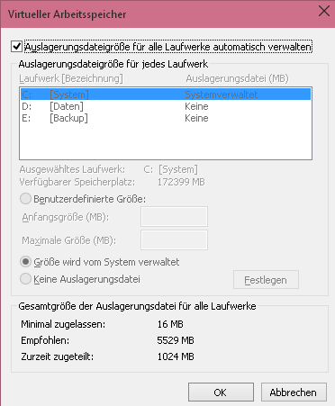

Auslagerungsdatei deaktiviert?
-> Alles auf Standard und von Windows verwalten lassen.
nein die Auslagerungsdatei war zu klein deshalb der Fehler
Nein, er meinte schon so, dass du die Größe der Auslagerungsdatei vom System verwalten lässt.
Alternativ könnte man auch mit manuell eingestellten Größen wie min. 4096 - max. 4096MB oder min. 3072MB - max. 3072 oder auch 2048 - 2048MB oder 1024 - 4096 experimentieren. Was letztendlich einwandfrei und problemlos bei dir funktioniert, musst du testen.
Um keine Probleme zu haben und sich die Experimentierei zu sparen kann/ sollte man die Größe der Auslagerungsdatei vom System verwalten lassen.
