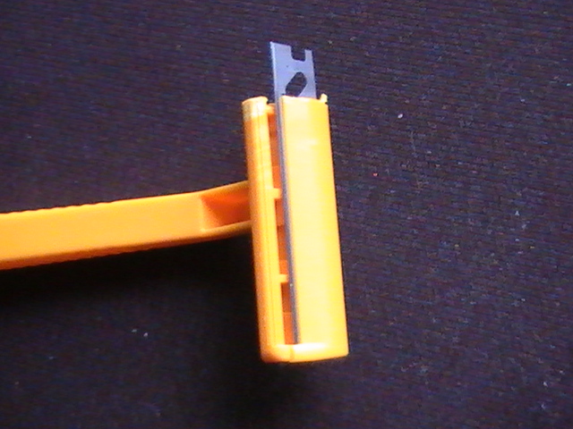

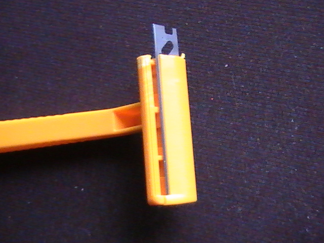

Ich hab damals um meinen A64 3200+ zu köpfen einen billigen einweg Rasierer genommen , so einen der im 5er pach 2€ kostet .
auf der einen Seite Das Plastik entfernt und dann die klingenlänge mit einen lineal abgemessen & markiert
Der Rasierer hat denn vorteil das man einen Griff hat !
hier gilt auch :
"Alle arbeiten geschehen auf eigener Gefahr! Ich werde weder für Schäden an der CPU aufkommen, noch für Folgeschäden!!! Außerdem erlischt die Garantie der CPU."
wobei hier die gefahr noch höher ist , bei einem Pentium E2xxx ist diese noch vertägbar finde ich !
bei einer 200€ CPU würde ich es nicht machen
