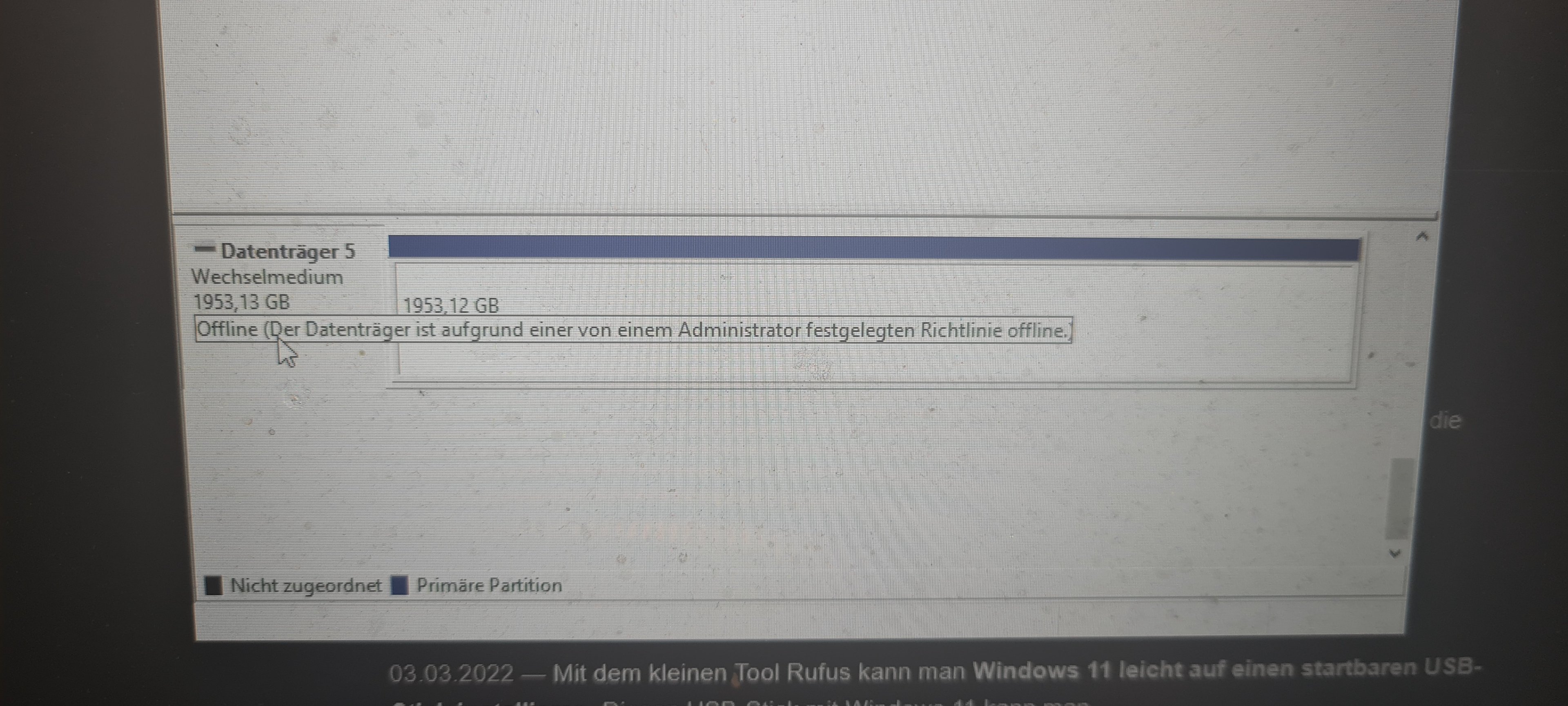

Ich habe ein Script von privacy.sexy genutzt und seit dem werden sämtliche USB-Sticks in der Datenträgerverwaltung als offline angezeigt und lassen nicht auf online setzen.
Meldung:
Offline (der Datenträger ist aufgrund einer vom Administrator festgelegten Richtlinie offline)
Habe schon versucht sämtliche Scripts von privacy.sexy auf Original Einstellung zurück zu setzen.
Leider ohne Erfolg.
Wie kann ich das wieder aufheben?

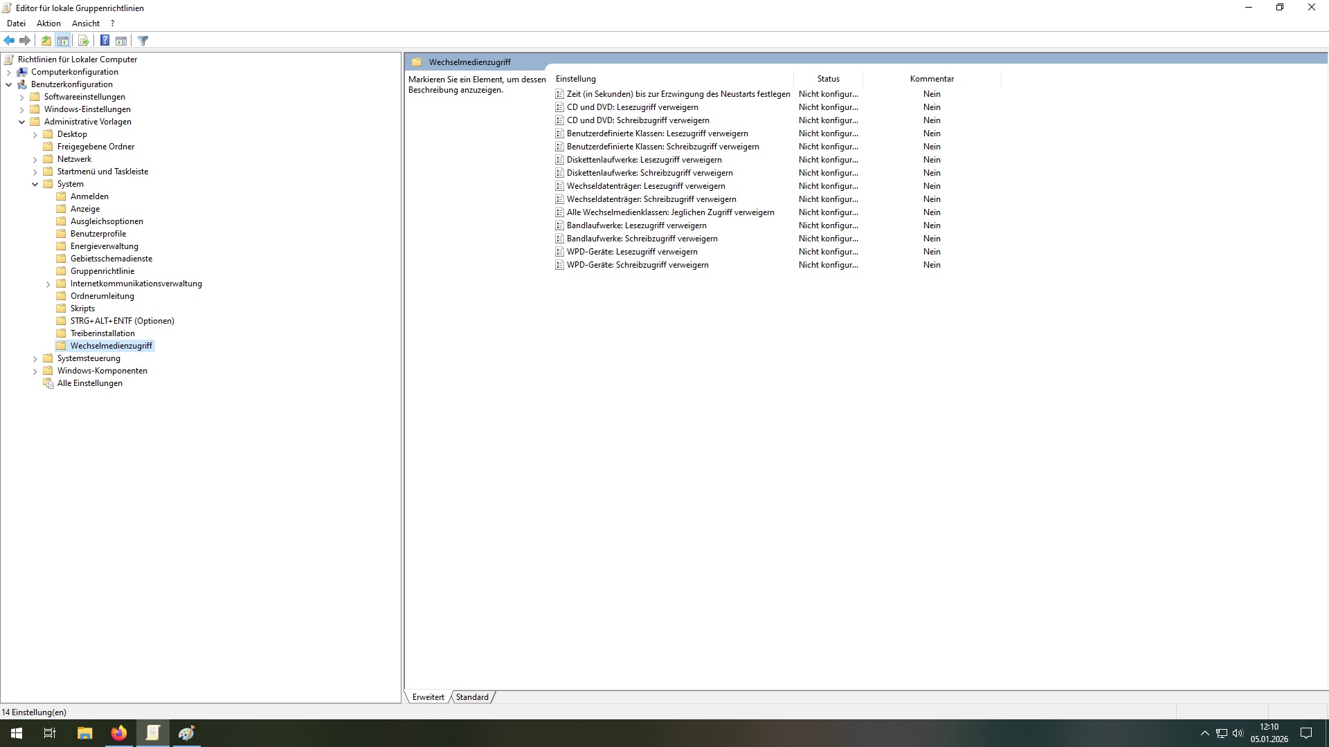

gpedit.msc aufrufen und die Richtlinie wieder entfernen.
Reaktionen: zEtTlAh
Start > Ausführen > gpedit.msc
1. Richtlinien für lokale Computer > Computerkonfiguration > Administrative Vorlagen > System > Wechselmedienzugriff > hier schauen welche Richtlinie(n) gesetzt wurde(n), Standard ist alles auf "nicht konfiguriert" gesetzt
2. Richtlinien für lokale Computer > Benutzerkonfiguration > Administrative Vorlagen > System > Wechselmedienzugriff > hier schauen welche Richtlinie(n) gesetzt wurde(n), Standard ist alles auf "nicht konfiguriert" gesetzt
Reaktionen: fatal_error und SaxnPaule
