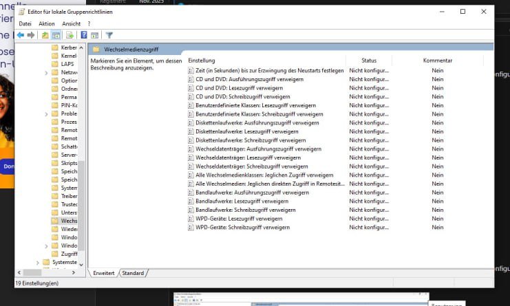

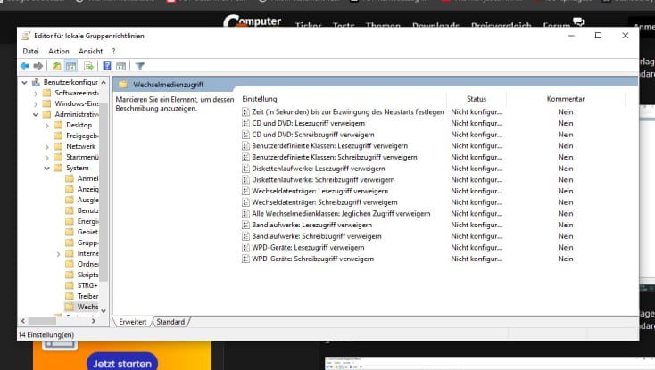

Dann sind das u.U. gesetzte GPO.
Wie man das bereinigen kann wurde Dir bereits genannt.
Wenn da noch zusätzlich extra in der Registrierung rumfuhrwerkt wurde musst Du
Nachschauen was der Script tut und verändert hat.

BFF schrieb:Wenn es denn ein Pro ist. @Mu Wupp
Anyway.
Wenn es keine REG Schlüssel sind die gesetzt wurden geht es auch so.
Administrative CMD und
RD /S /Q "%WinDir%\System32\GroupPolicyUsers" && RD /S /Q "%WinDir%\System32\GroupPolicy"
Konnte nicht gefunden werden.

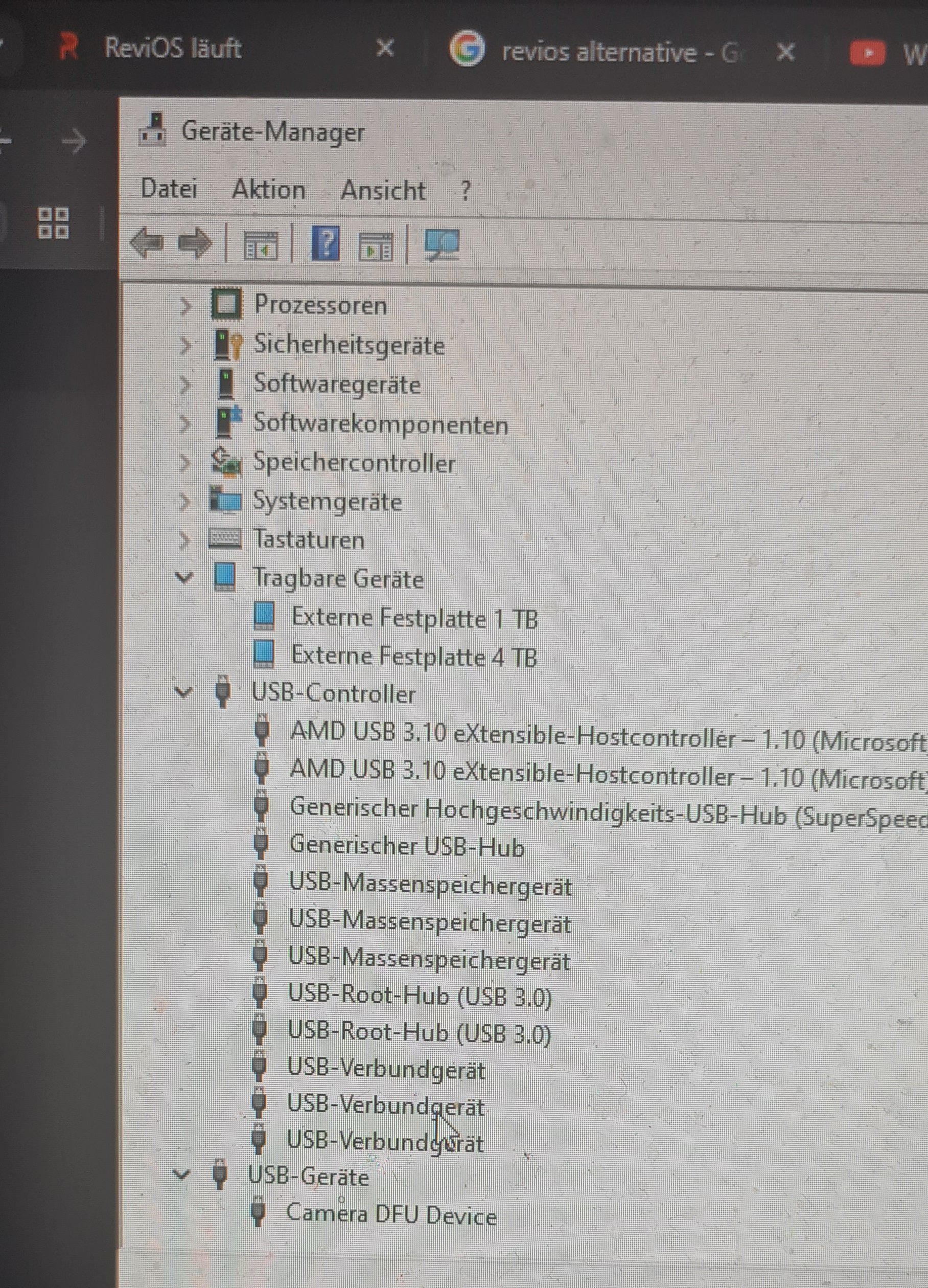

SPB schrieb:Welchen Wert hat die VariableStartinHKEY_LOCAL_MACHINE\SYSTEM\CurrentControlSet\Services\USBSTOR\?
Falls 4, dann mal auf 3 zurücksetzen.
Ist auf 3 gestellt.

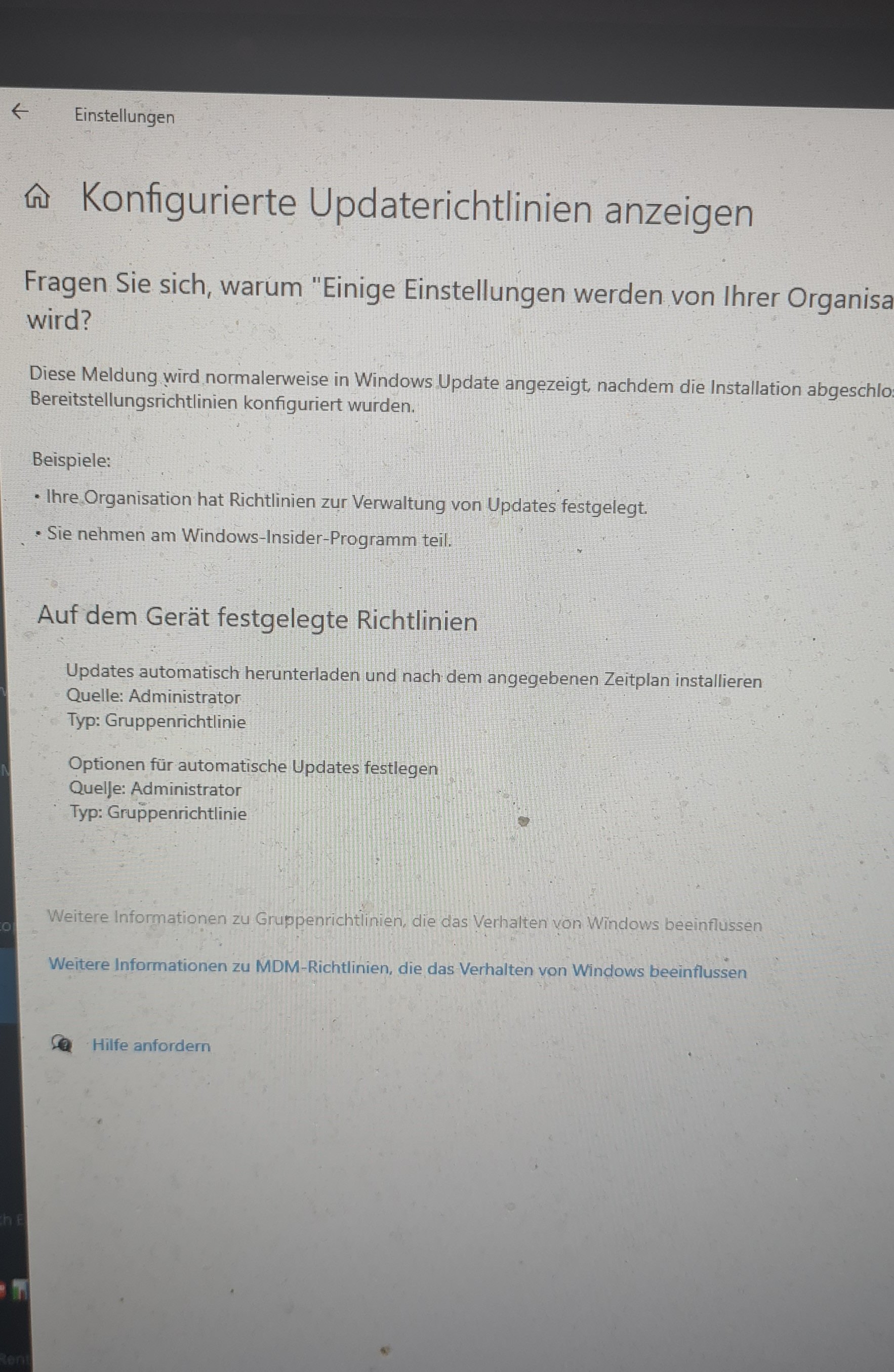

Desweiteren sehe ich bei Windows Update folgendes:
Wie bekomme ich das ebenfalls wieder weg??
