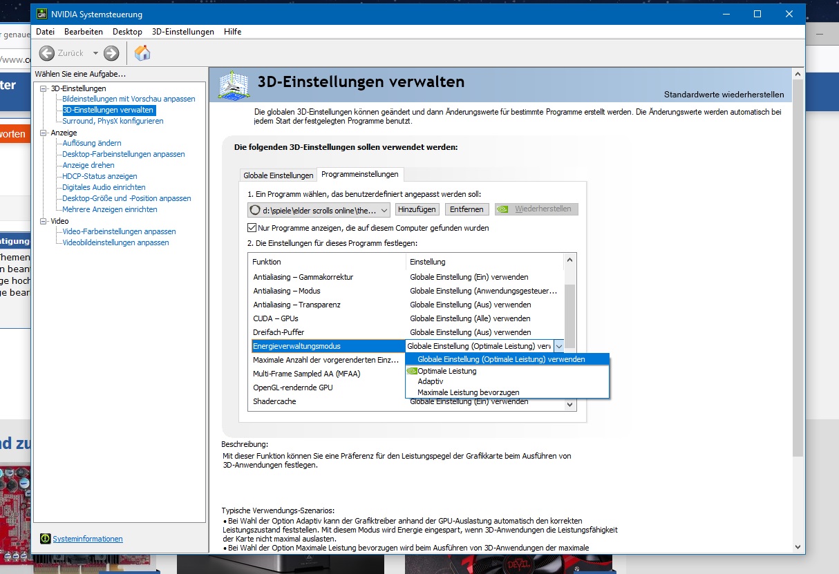

Wo siehst du diese Einstellungen? grafiktreiber? bios? Windows? Irgend ein anderes Programm?
Ich glaube nicht.
Bei Half-Life 1 wirst du deine Karte wohl nicht zu 100% auslasten können, bei Doom schon.
Also ich finde die Einstellungen da nicht^^
Steht auch im Treiber.

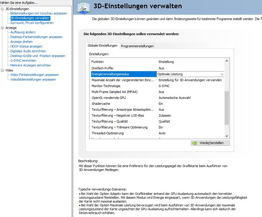

GPU Energieverwaltung
Maximale Leistung: soll den höchsten Takt dauerhaft anlegen, statt zwischendurch bei weniger Last weniger hoch zu takten
Adaptiv: wenn sehr wenig Last anliegt wird niedriger getaktet z.B. nur 1300 MHz statt 1900 Mhz
Stromverbrauch hängt von vielem ab, selbst 100% Auslastung ist nicht gleich 100% Auslastung
Ach da ist das...
Pizza! hat es ja schon gut erklärt. Das entspricht quasi den Energieeinstellungen unter Win7 für den prozessor, nur halt hier für die GPU. In 99% der fällen ist eine flexible Einstellung zu bevorzugen.
