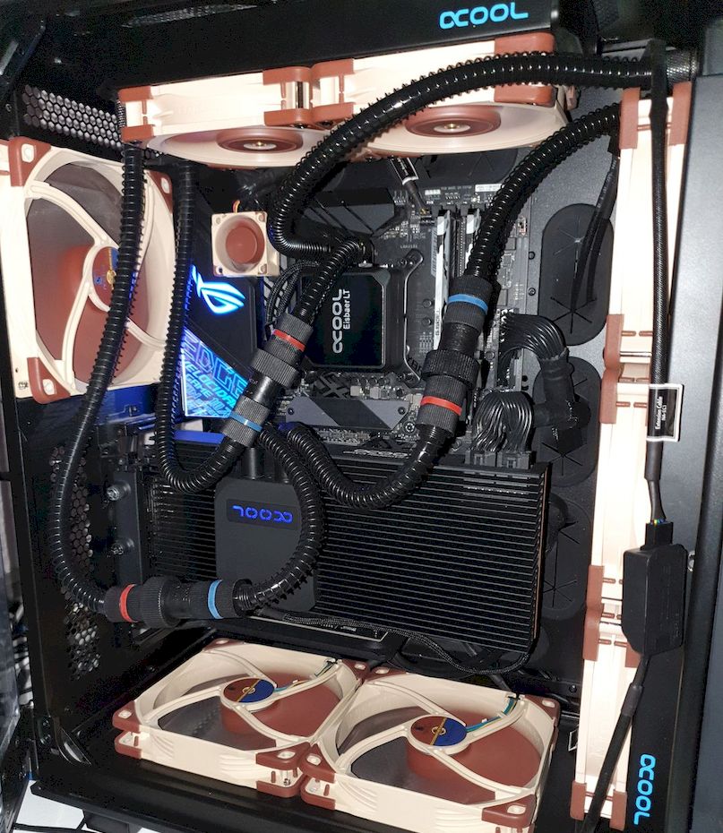

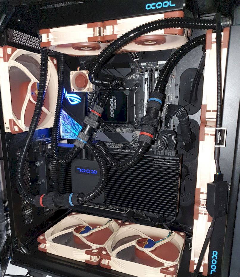

Ich persönlich halte AIOs übrigens nur dann für sinnvoll, wenn man a) mehr Kühlleistung braucht als der stärkste Luftkühler und b) jede Woche in der Kiste rumfuhrwerkt und dementsprechend Platz haben möchte und c) wenn man unbedigt auf die Optik steht.
d) man hat schon nen Eisbär für die CPU und hängt noch die GPU-AiO mit ran = Synergieeffekte, weil meist net
gleichzeitig Volllast auf CPU+GPU anliegen.
Das kann ich so gerade gar nicht nachvollziehen. :D Dazu muss man schon eine haben, und das war gar nicht der Ausgangspunkt.
Es ist doch Jedem selbst überlassen, ob Er für die CPU ne AiO nimmt.
Wollte nur die daraus resultierende Möglichkeit der Erweiterung aufzeigen.
(falls man über ein Gehäuse nachdenkt= Ausgangspunkt)
Damit Ende OT.

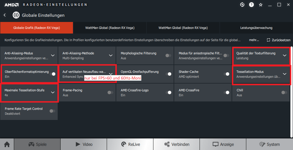

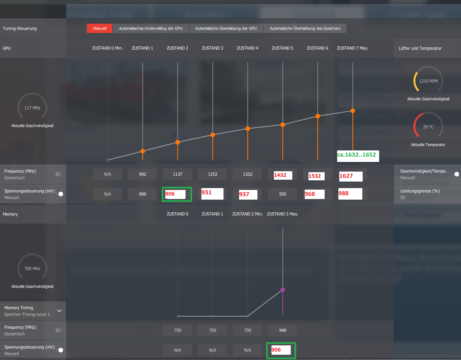

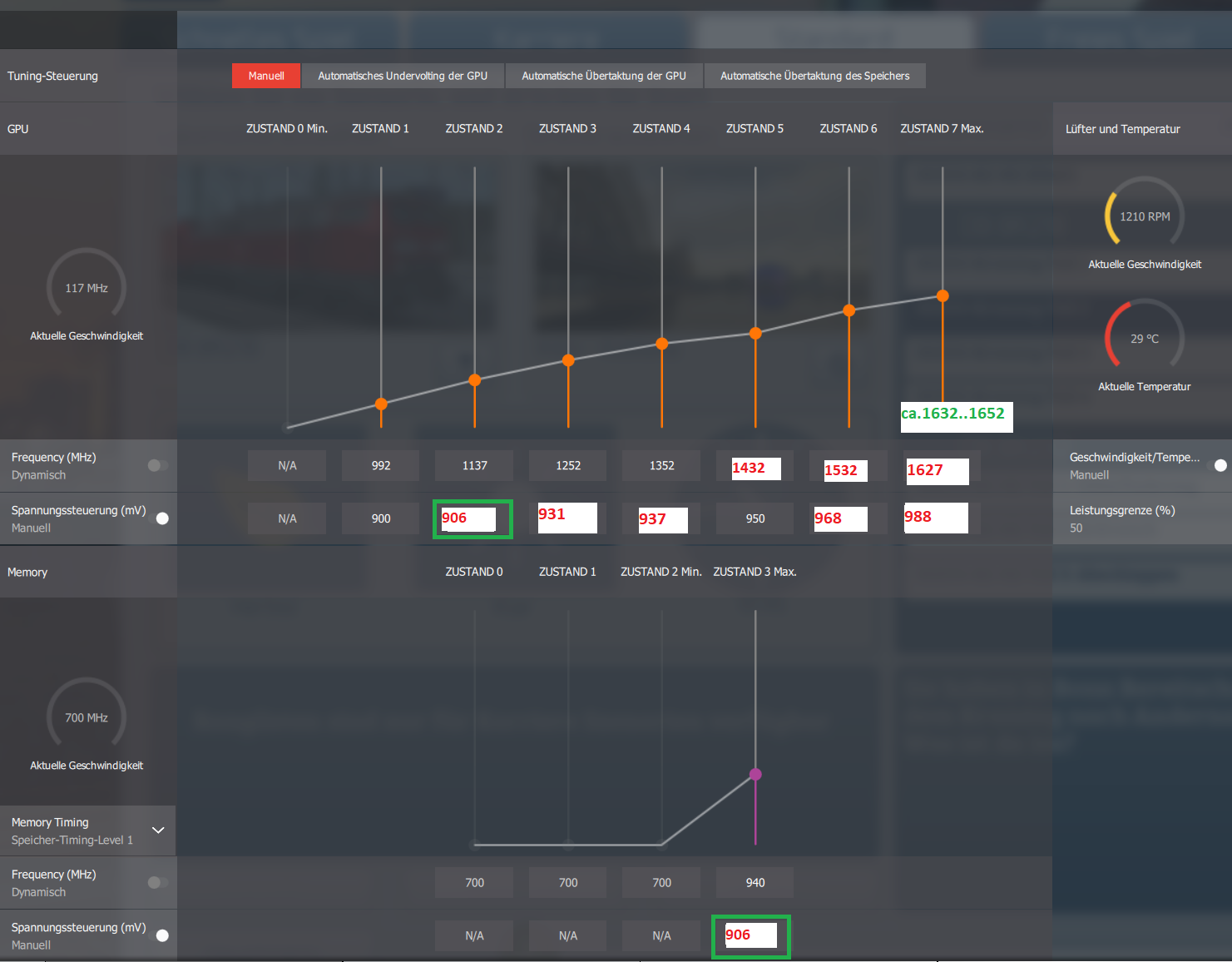

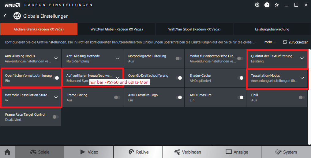

Hinweis zum 750€-System:
Die Kombination "Asus Vega 56" mit dem "beQuiet Pure Power 11" funzt scheinbar nicht.
https://www.computerbase.de/forum/t...nicht-debug-led-vga-rx-vega-56.1904772/page-2
Im PCGH-Forum hat mal Einer geschrieben, das die TDP bei der 56Strixx zu hoch ist.(vgl. mit anderen Customs)
Sieht man hier beim stärkeren 260W-Bios:
VGA Bios Collection: Asus RX Vega 56 8 GB | TechPowerUp
Evtl. ginge bei dem Kollegen schon Bios 2 mit 220W safer.
ansonsten
Schon wg. der VRM-Temp. kann man die 56Strixx net sinnvoll@Default betreiben.
Daher ist ein manuelles UVen eigentlich Pflicht! (womit dann das NT auch wieder reicht)
Die Leistungsgrenze (PT) kann man dann sicher auf 0 belassen.
GerryB schrieb:
Hm, mit Google verstehe ich in etwa, was du meinst.
Die Kühlung setzt zu spät ein, (oder der Spannungsinput wird zu spät reduziert), weil die TDP zu hoch ist?
Was meinst du mit "BIOS 2 mit 220W"?
Undervolten ist mein Plan, aber da ich ja kein Signal kriege, komme ich da gar nicht hin, ohne dass ich ein neues Netzteil einbaue, oder doch?
Reaktionen: lordapfelkuchen
