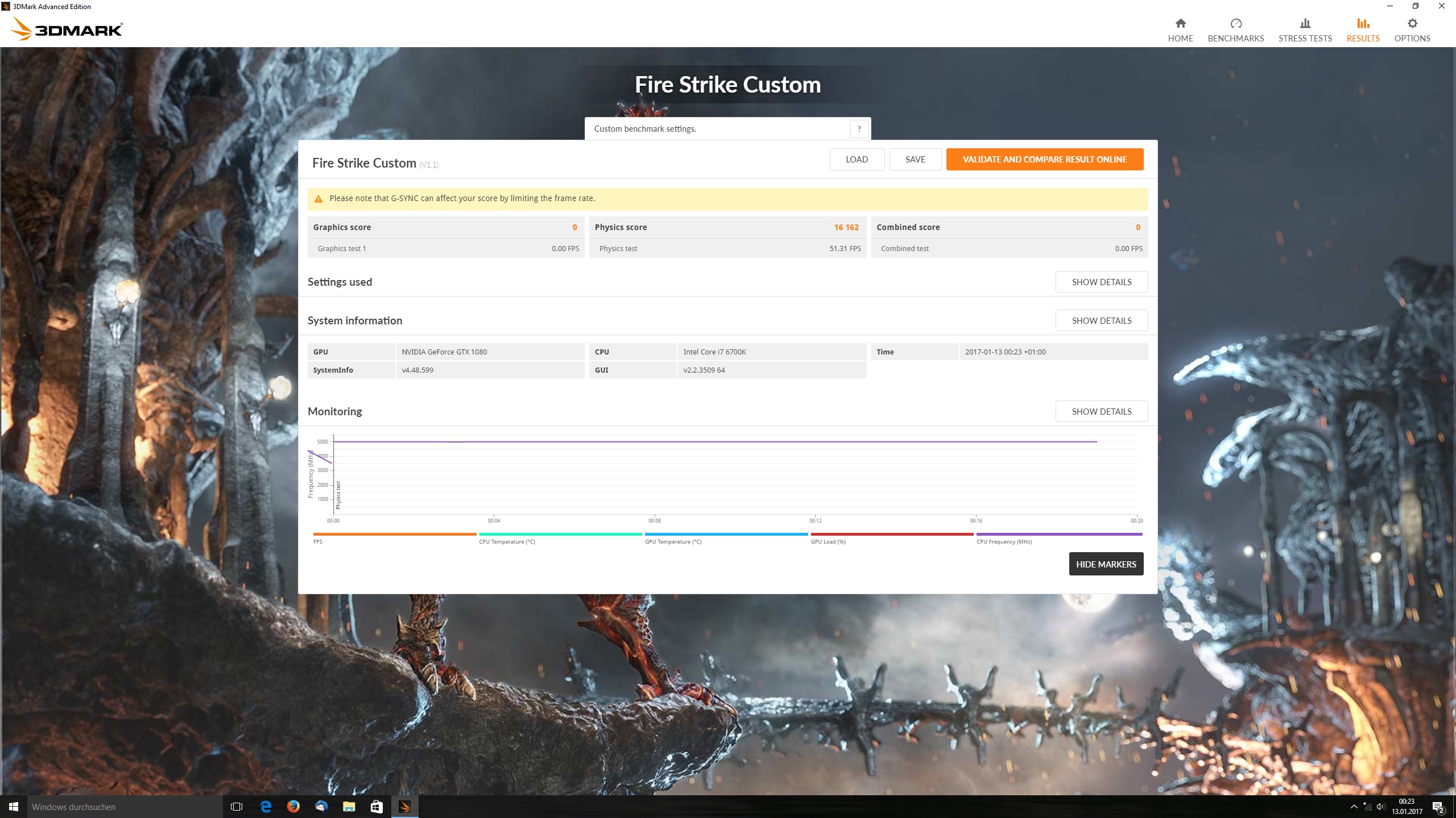

Jepp, da stimme ich zu. Intels WLP ist absolute Kacke! Hab nur einen 6700K und heute geköpft... Ja was soll ich sagen. 5 Ghz sind damit drin (Liquid Metal Pro)! :D Hab keine Wakü im übrigen... Nur AIO ;)
Auch dem Screen sieht man weder Takt, Spannung, noch Dauer des Stresstests ;)
