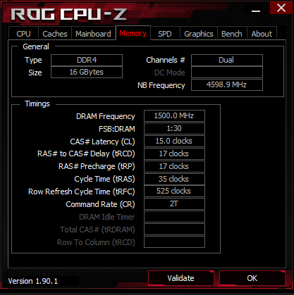

Schau da noch mal in Beitrag #180, da habe ich angefangen mal eine Hilfestellung zwecks Timing Optimierung zusammen zustellen. Steckt aber noch in den Kinderschuhen. tRFC als Richtwert (tRFC = 10 * tRAS ). Wäre in deinem Fall 360, falls dies nicht Stabil ist gehst Du auf den nächsthöheren Wert 374.

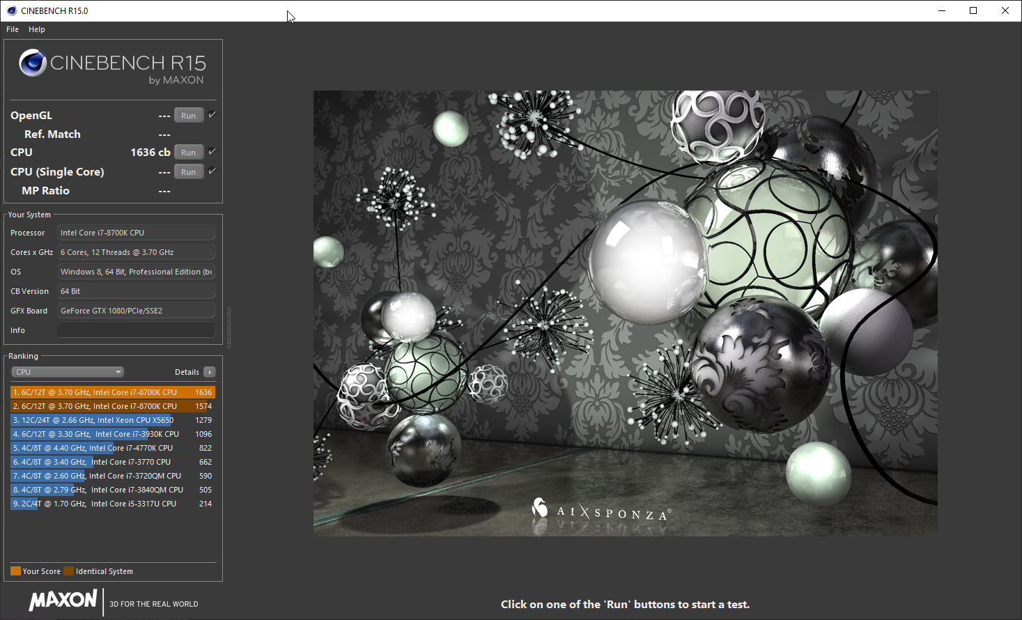

Kann mir jemand erklären, wieso ich im Cinebench R15 nur 1583 Punkte mit 5,1GHZ bei einem 8700k habe? Ist da irgendwas falsch konfiguriert worden? Liegt es einfach nur an den RAMs?
Also andere kommen da locker auf >1600 cb
Bei der 5GHZ Einstellung habe ich im Single-Core 215cb und Multi 1574 cb

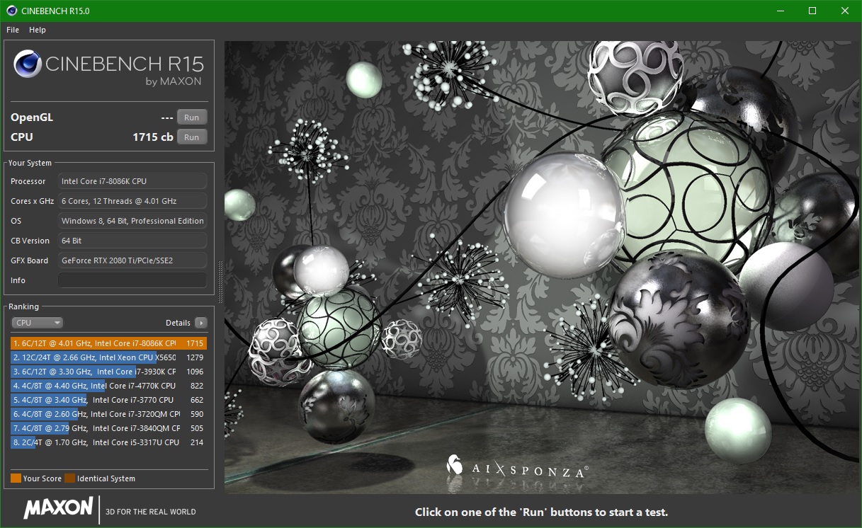

- Sep. 2007
- 7.567
@bkoray
Mit meinem (siehe Signatur) lande ich auf knapp über 1700 Punkten (normale Prio!).
Glaube Speicher bringt da nicht so viel, aber ich würde mal schauen, ob da nicht was im Hintergrund läuft was stört.
(Stell mal auf Echtzeit Prio [ja es hängt bis es fertig ist]; gehen die Punkte 50+ hoch ist irgendwas an Müll im Hintergrund am laufen)
Ps: Hast du Meltdown+Spectre Schutz an oder aus? (Die Ergebnisse von mir sind mit "aus".)
bkoray
- Okt. 2011
- 260
@nospherato
Wow, du liegst richtig. Danke für den Tipp. Sobald ich die Priorität auf Echtzeit stelle, habe ich mit dem 5Ghz Profil erstmals Punkte über 1600. In dem Fall nun 1636.
Auf Prio "Normal" habe ich nur 1541 cb.
Wie kann das sein? Wo schaue ich denn nun nach was da so im Hintergrund stört?

bkoray
- Okt. 2011
- 260
@nospherato
Ich habe mal alles, was in der Taskleiste läuft, gestoppt und geschlossen.
Das einzige was diesen Peak nach oben mit den Punkten bremst ist der Realtek Audi Manager.
Wenn ich alles an lasse und im Task-Manager nur den Audio-Manager beende habe ich 1604 cb.
Ist das normal oder stimmt da etwas nicht?
Edit: Naja nun habe ich den Realtek Audio Manager wieder gestartet und nochmals einen Test durchgeführt. Ich glaube das war eher Glück. Mal habe ich 1598 jetzt wieder 1609 cb.
Also Punkte über 1600 sogar 1636 kriege ich wirklich nur in "Echtzeit" hin. Ansonsten keine Chance. Sonst immer unter 1600.
