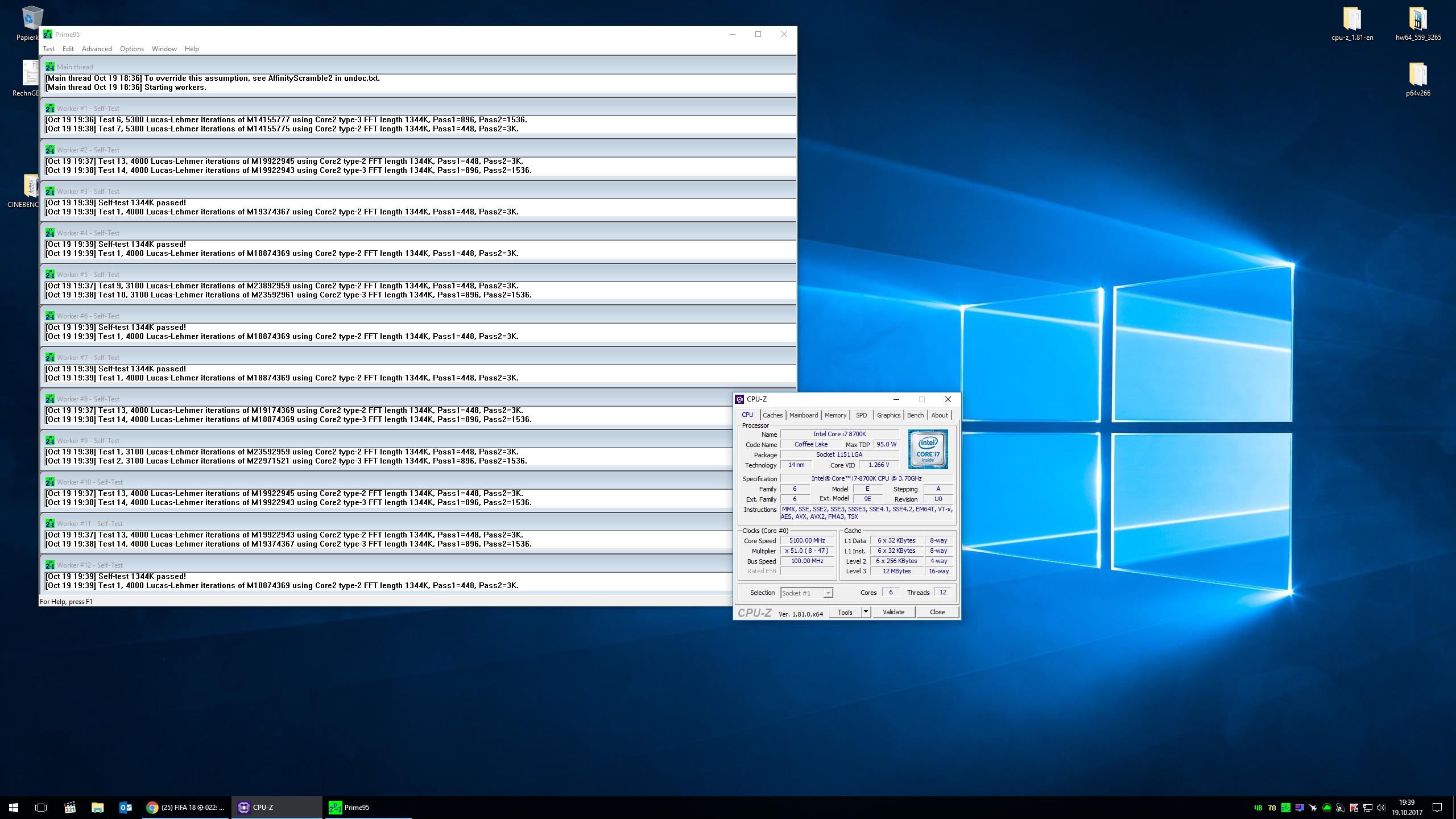

Dies ist ein Sammelthread indem ihr eure Ergebnisse bezüglich des Overclockings/Undervoltings posten könnt. Bitte stellt vorm posten sicher, dass eure Taktraten stabil laufen.
Für eine bessere Vergleichbarkeit bitte ich alle unter folgenden Bedingungen zu testen:
15 Minuten Prime95 v26.6 mit einer FFT-Größe von 1344k.
prime-jpg.648803
Die Spannung und der Stromverbrauch werden unter Last mittels Tools wie CPU-Z oder HWiNFO64 ausgelesen.
2-jpg.648807

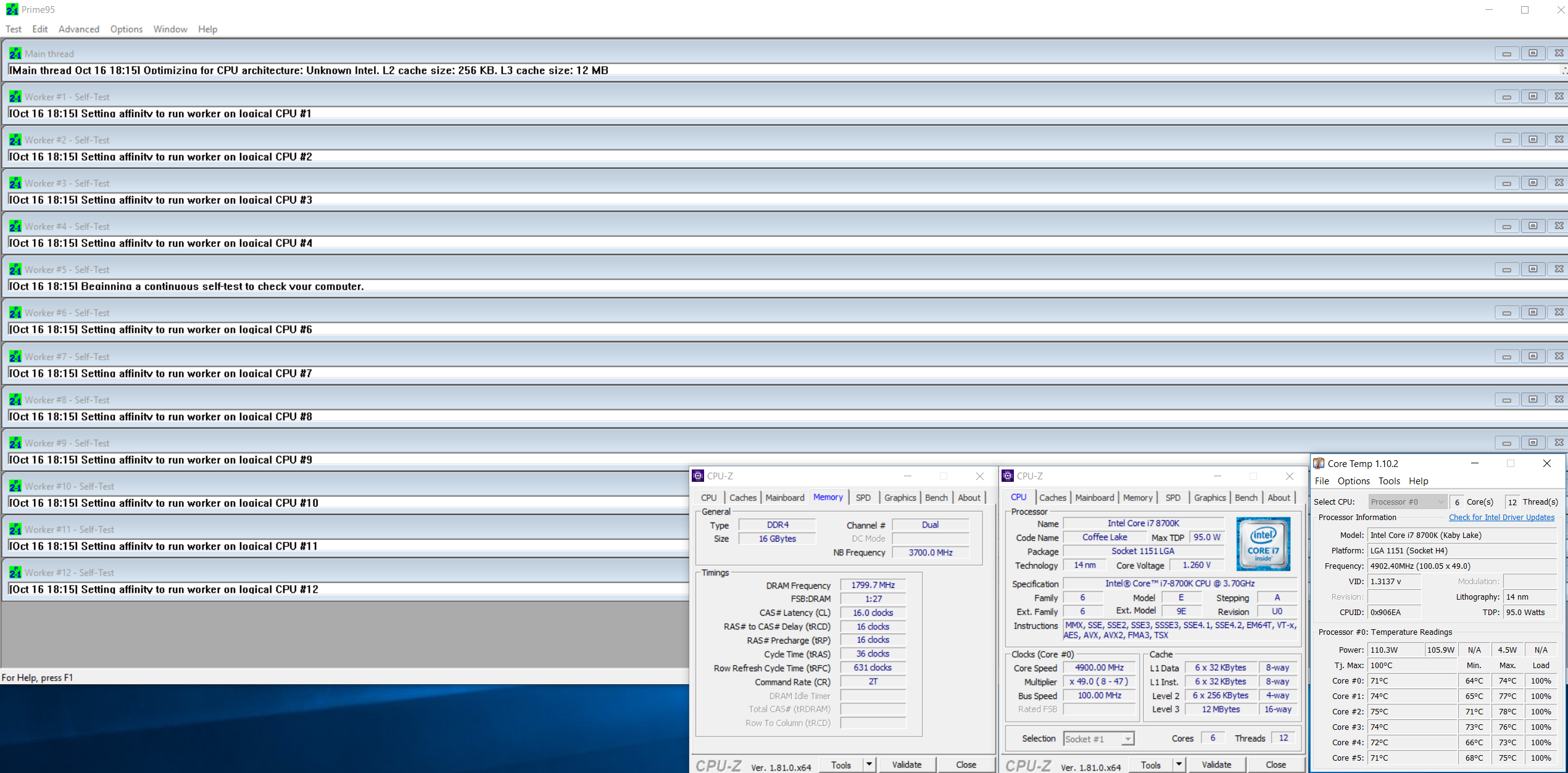

4,9 Ghz bei 1,3V laufen bis jetzt 25 Minuten stable.
Ich denke das ist zu verschmerzen.
Mehr geht da nicht ...
5Ghz sind ab 1,41V stable aber die Temps gehen auf 80-92°C. Das ist ungeköpft nicht so dolle.
Jetzt sind es bei 4,9 Ghz 70-75°C prime.
Nachdem meine erste Caseking 5.1GHz CPU nichtmal 5GHz so richtig mitmachen wollte ist nun die neue da. Diese läuft :)
Spannung unten ist aber nicht ganz korrekt, ist zum Zeitpunkt des Screenshots nur ein kurzer "Schwank"
gewesen, normal lag sie bei etwa 1.32-1.34 V
Für den Alltag versuche ich sie auf 5GHz bei 1.3V einzuregeln, sieht bisher sehr gut aus.
