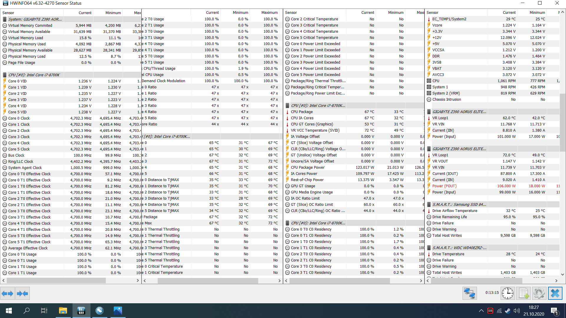

Ich versuche, meinen 8700K wieder stabil zu bekommen, nachdem ich den RAM getauscht habe, der auch an sich läuft.
Windows 10 64 Bit
Asus RTX2080S Strix OC
Intel 8700K @ 4,7GHz bei HT an,4,8GHz bei HT aus @ 1,264V (mehr eingestellt wegen LLC-Drop) @ Scythe Mugen 2
Asrock Z370 K6
32GB G-Skill Ripjaws DDR4-3600 -> F4-3600C16D-32GVKC
Crucial MX300 525GB + WD Black 1TB + WD Green 1TB
Seasonic G550
Corsair 600T
Nachdem ich den AVX-Quatsch (hat damals auch schon nicht funktioniert) in Prime 27.9 abgeschaltet habe und den voreingestellten Custom-Run (mit Haken bei In-Place FFTs) starte, schmiert er nach ca. 10 Minuten ab. Da ist Test 9 und 10 und was mit 640K. Für was ist das? Wenn ich 1344K speziell teste, scheint das ja zu laufen, was für V-Core ist.
VCCIO auf 1V -> reicht für Memtest
VCCST auf 1,05
VCCSA auf 1,1 -> reicht für Memtest
VCCPLL auf 1,15
V-Core auf 1,310/1,320 im Bios, unter Prime 1,264V/1,28V
Ich versuche ja, dass ich VCCPLL geringer als 1,2V bekomme.
864K für "alle Komponenten" lässt sich erst gar nicht starten, als ob sich das nicht aktivieren lässt.

Eventuell funktioniert das mit diesen Settings:
Custom-Run, voreingestellt, Haken bei In-Place
Und ich kann reproduzierbar mit VCCPLL auf 1,1V die Kiste sofort abschmieren lassen, auch mit deaktiviertem AVX! Ich kontrolliere vor jedem Start jetzt, dass in der Local.txt AVX aus ist, weil zwischendurch hat es mir wieder die Date gelöscht. Mag auch an den BSODs liegen und zwischendurch sahr Windows zerschossen aus. Kann auch sein, dass die Platte mit bootbarem Memtest in der Boostliste noch rumgefuscht hat, weil ich die abgesteckt habe, wo der Rechner aus war.
------------ Edit: --------------
Ein zweites Ründchen lief damit auch 30 Minuten durch. 🥳

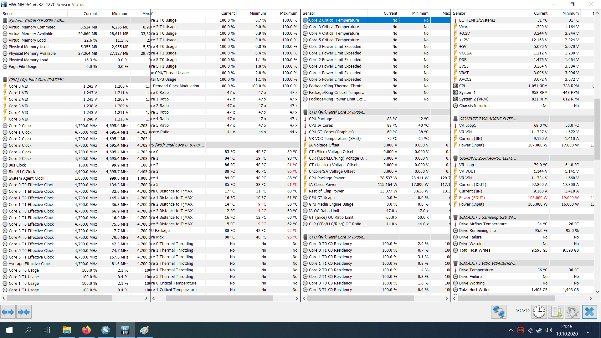

Für den RAM reichen diese Settings.(Bild kommt gleich)
Aber das, was in der Notiz unter "Bootet" steht, ging ja nicht mit mit dem voreingestellten Custom-Preset und In-Place aktiviert. VCCPLL runter auf 1,1V ist Sofortcrash, auch ohne AVX.
Wenn das jetzt so stabil ist mir der sch.... Nebenspannungslotterie, lasse ich die erstmal so. Sind ja dann alle 0,1V mehr als Intel-Stock und VCCPLL ist auch 0,1V mehr als geringsmögliche Spannung.
Und das LLC, ja, selbst Stufe 2 dropt heftig. Scheint bei deinem Board gleich zu sein wie bei meinem. Da hätte ich damals schon gerne LLC1,5 gehabt, um weniger V-Core einzustellen. LLC1 macht ja sogar noch 0,016V rauf unter Last.
Köpfen würde bei meinem Drecksding bestimmt auch lohnen, schon alleine um die Temperaturen zu sparen. Im Sommer hat die auch beim Zocke Spitzen bei oberhalb von 80°C.
Und zuletzt, welcher Dies im G-Skill? 2 2er-Kits mit Hynix C-Die und Samsung liefen ja bei mir nicht. Den ganzen Sch...... kann man hier lesen.
- VCCIO 1,05V
- VCCST 1,1V
- VCCSA 1,15V
- VCCPLL 1,2 V

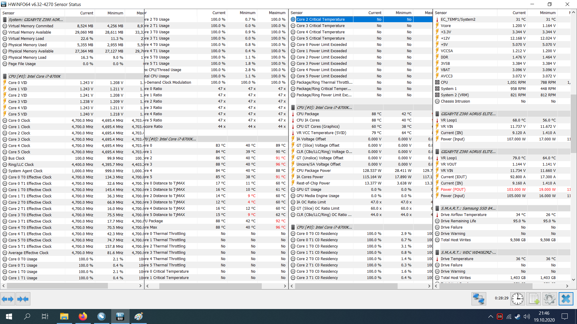

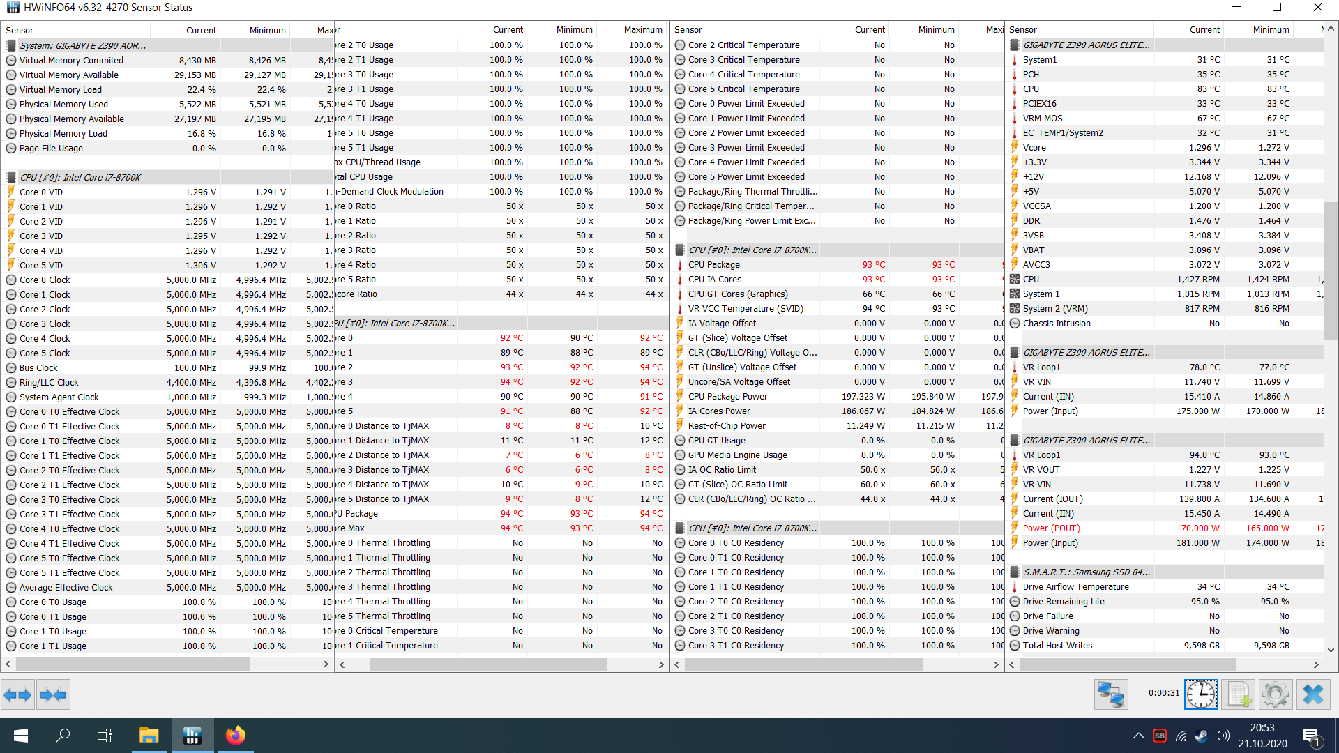

Ich habe nochmal kurz den Custom-Run laufen gelassen, kein Fehler. Nun wie liest man die VCCPLL aus? HW-Info und Bios zeigen nichts an. Aber HW-Info hat wieder 180W auf der CPU ausgelesen und sogar einen Sensor in den Spannungswandlern der Grafikkarte gefunden.
0ssi schrieb:Wie jetzt, im Jahr 2020 testen Leute immer noch mit Prime95 1344K ? Dachte das ist schon längst überholt !?
Mit diesem Custum-Run, In-Place und AVX aus müsste auch 8K als zweiter Test gewesen sein. Da hat der 8700K auch ca. 200W geschluckt. Noch mehr und das Ding würde auf 100°C gehen und runtertakten.

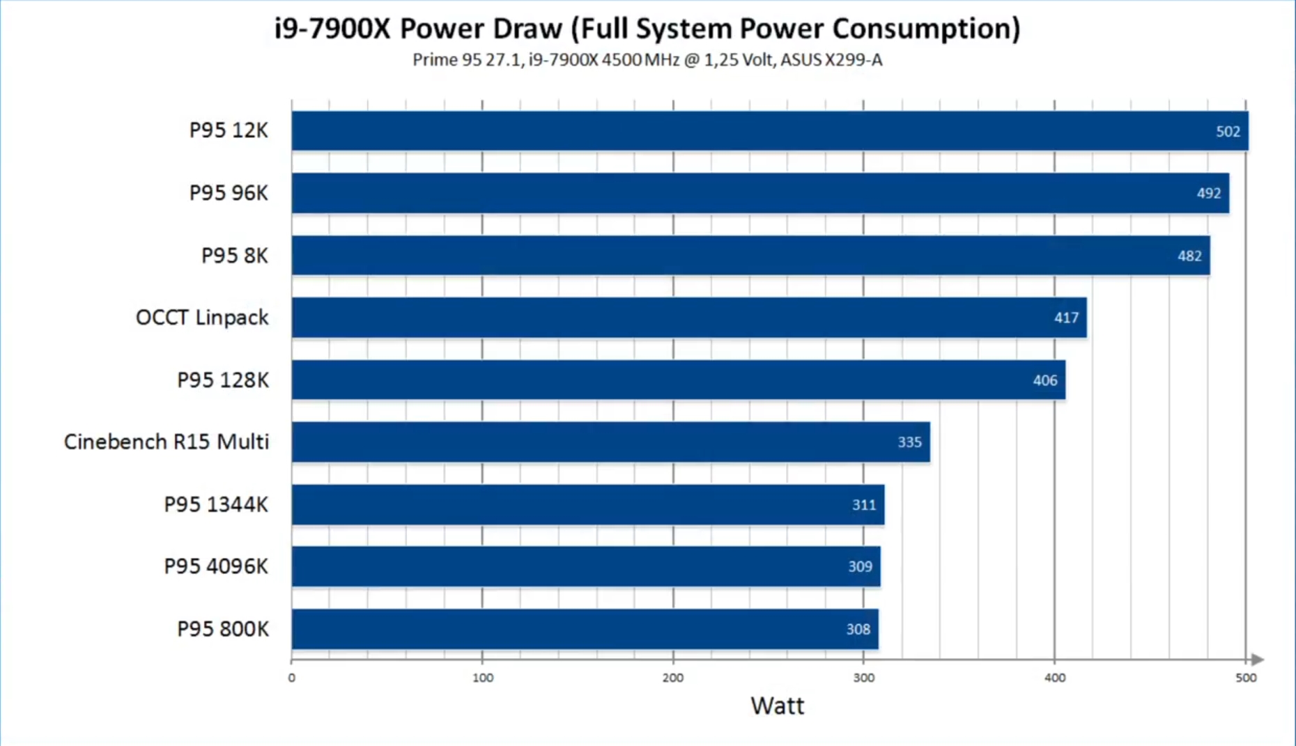

0ssi schrieb:Das ist aber mit AVX, oder ? Ich würde 1. Small FFTs nehmen, 2. ohne AVX testen
3. VCore bei 5Ghz so weit wie möglich runter und 4. im Bios AVX Offset -2![]()
Ja mit AVX - daran war ungeköpft nichtmal mit 4,7GHz zu denken.
Für den Alltag war es sonst stabil, wenn er "inplace 1344K mit AVX" und "small FFTs ohne AVX" gemacht hat.
Und vom AVX Offset halte ich nichts, denn damit geht in Spielen ohne Not der Takt runter bei unproblematischen AVX-Anteilen.

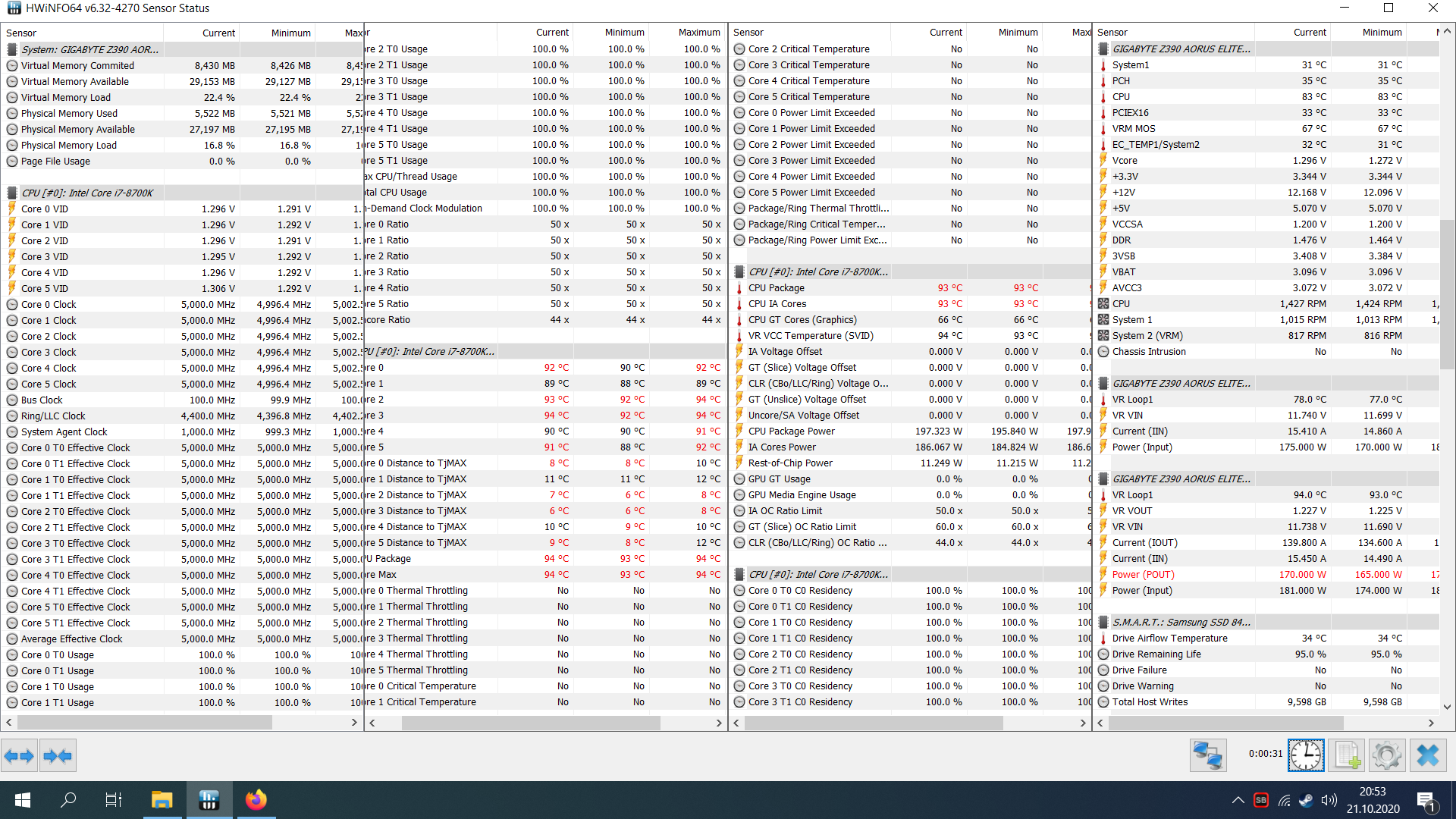

@Banger
Was machst du denn da mit VCCPLL rum? Dazu findet man, daß das fürs LN2 OC relevant wäre.
Und im Alltag ballerst du jetzt auch 1,4V drauf ? Dann sollte doch 5,2Ghz und AVX Offset -2 gehen.
Es macht ja keinen Sinn eine CPU mit AVX auszutesten und dann die AVX Spannung draufzugeben
wenn im Alltag 90% aller Spiele und Anwendungen gar kein AVX nutzen. Man sollte 2gleisig fahren.

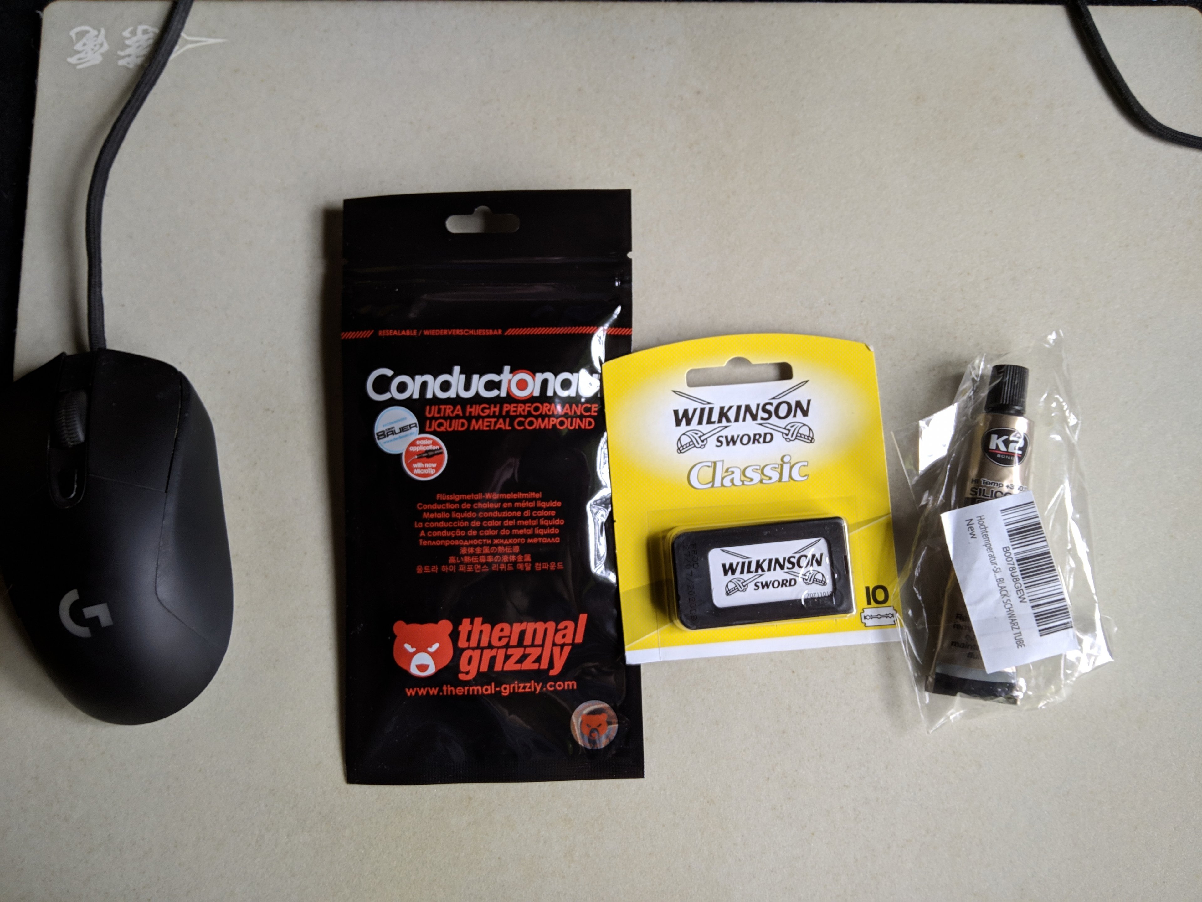

Das hast du sehr gut gemacht, wars schwer? Gehts mit Klinge gut? Wie hast du anschließend zusammengedrückt, dass es beim Trockenvorgang des Klebers richtig zusammengedrückt bleibt die ganze Zeit?thuNDa schrieb:Hab heute meinen 8700K geköpft:
Ich muss auch nachköpfen, mein Core0 haut bisle ab. Aber ich habs noch nie gemacht.

@meckswell

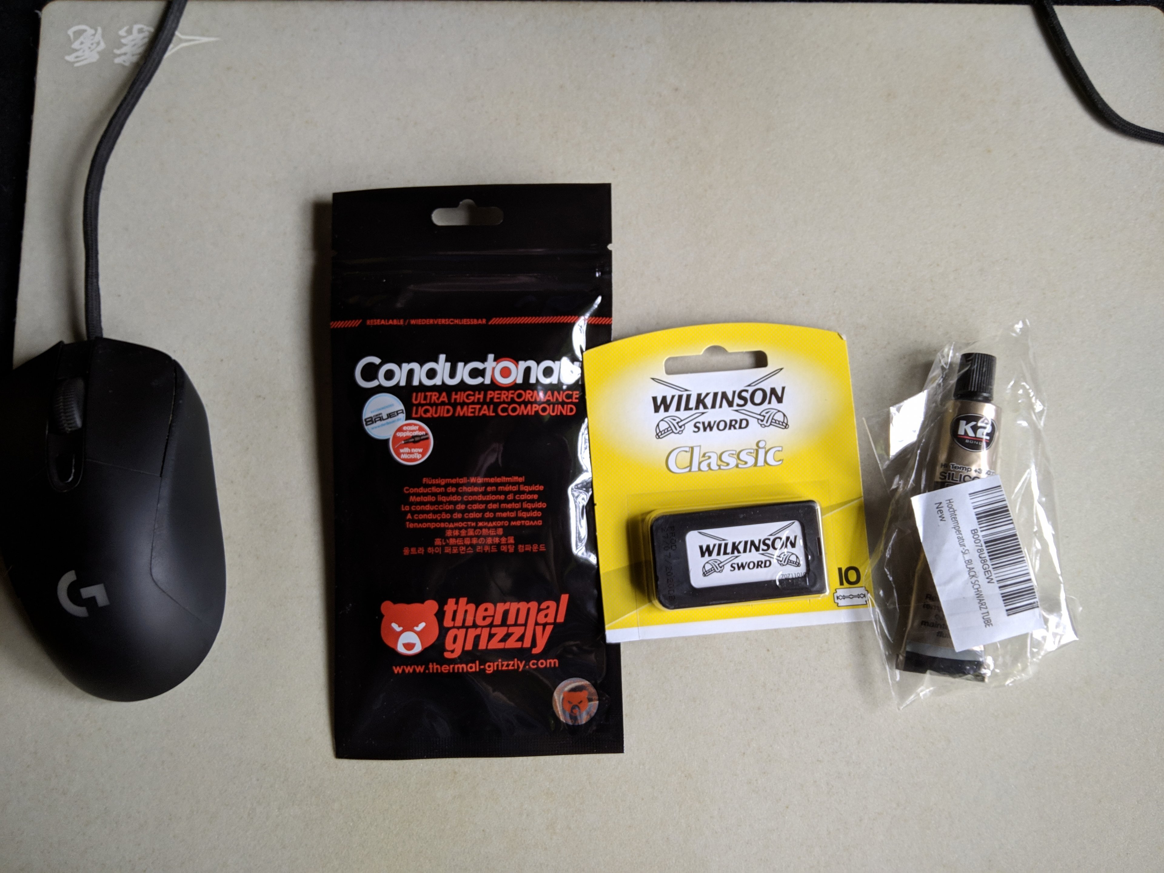

Ging besser mit der Klinge als befürchtet - an den Ecken angesetzt und dann mit etwas Druck hin- und her bewegt. Andere Seite der Klinge mit isolierband abgeklebt.
Hab ihn noch nicht wieder verklebt, sondern einfach im Sockel eingespannt - so kann man ihn nach dem verkleben auch gut unter Druck halten.
Gut:
Nicht so gut:
Ich habs bei mir auf "auto" gelassen:
Bin noch am ausloten, jedenfalls funktioniert erstmal 1.4V mit LLC=medium, was einen droop auf ~1,25V während Höchstlast verursacht, und soviel braucht er da auch.
@machiavelli1986
Sag ich ja, da wird der AVX-Offset dauernd getriggert - ob es an den Games selbst liegt oder am NV-Treiber.
@meckswell
Gut:

@thuNDa ich hab ja auch kein Flüssigmetall da und nur normales Uhu. Kyronaut Paste hab ich da. An meinem Ersatz 8700K der hat noch Intel Tim, könnt ichs ja mal trainieren. Oder?
