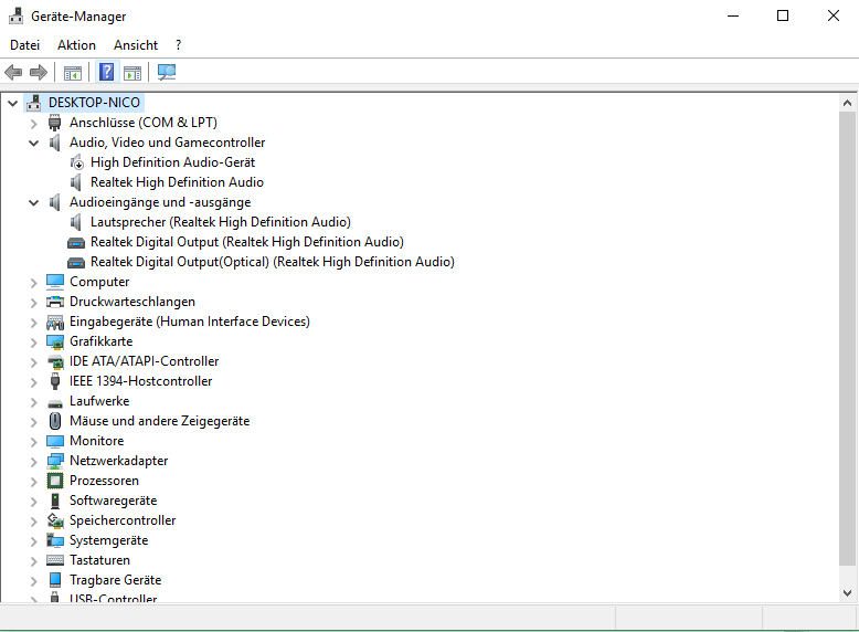

Ich habe gegoogelt und es scheint fast niemand dieses Problem zu haben, und wenn, dann lag es an ganz anderen Gründen oder wurde mit Reinstallation der Soundtreiber behoben. Ich habe also auch meine Soundtreiber deinstalliert (im Gerätemanager sieht man da ja so einige verschiedene, und weil ich leider keine Ahnung hatte welche genau ich deinstallieren muss, habe ich kurzerhand einfach alle zunächst deaktiviert und dann deinstalliert). Als ich dann auf das Soundsymbol in der Windows-Startleiste geklickt habe (dort war das rote Kreuzchen für "keinen Ton") öffnete sich die Windows Problembehandlung, welche dann scheinbar die Treiber reinstalliert hat. Hat mein Problem leider nicht behoben. Als nächstes habe ich mir manuell folgenden Treiber heruntergeladen:

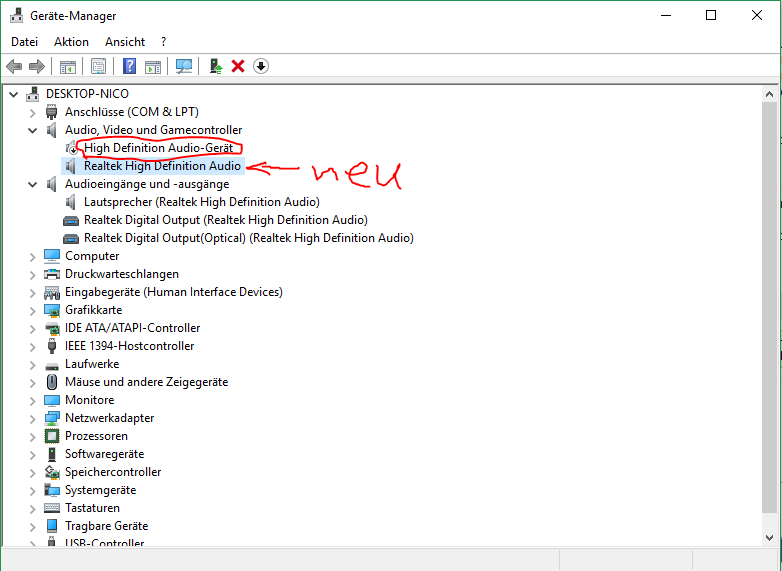

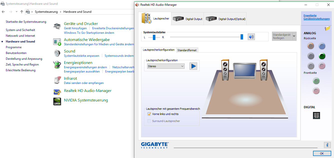

Hilft leider auch nicht. Der einzige unterschied ist, dass ich im Gerätemanager jetzt nicht zweimal den rot angestrichenen Audiocontroller hatte, sondern einer der beiden durch Realtek ersetzt wurde und ich den Realtek HD Audio manager "hinzugewonnen" habe. Was mir wie gesagt aber eigentlich gar nichts bringt, soll ich den Treiber in dem Fall wieder runterwerfen? So eine Doppelbelegung scheint mir sinnfrei und verursacht in Zukunft doch bestimmt nur Probleme? Habe den oberen treiber mal deaktiviert. Ich hör da lieber auf die Profis ;)
