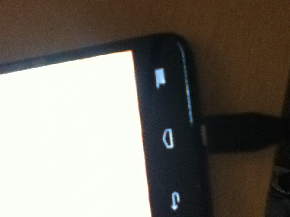

Tut mir Leid, aber ich erkenne auf dem Bild nicht, was du uns damit sagen willst.
Siehst du diese Lichtspur unter dem Bildschirm? Das war vorher nicht. Das ist weil das Bildschirm zu weit nach Oben geklebt wurde. Das Bild ist schwer zu erkennen, ich habe nämlich nichts zum Fotografieren, und habe mein iPod genutzt das schon 4 Jahre mit dem selben Akku läuft und keine Probleme hat ;)
