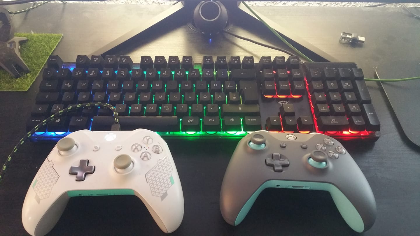

Im Januar Gekauft, das ist ne Frechheit für so ein Produkt für den Preis
Den wollte ich mir auch mal zulegen, aber was ich so Lese und Verfolge über die Zeit ist ja wirklich Unzumutbar für den Preis.
Kein Wunder das alle ihren Elite Controller bei Ebaykleinanzeigen Verkaufen, dann lieber ne Controller für ne 55€
