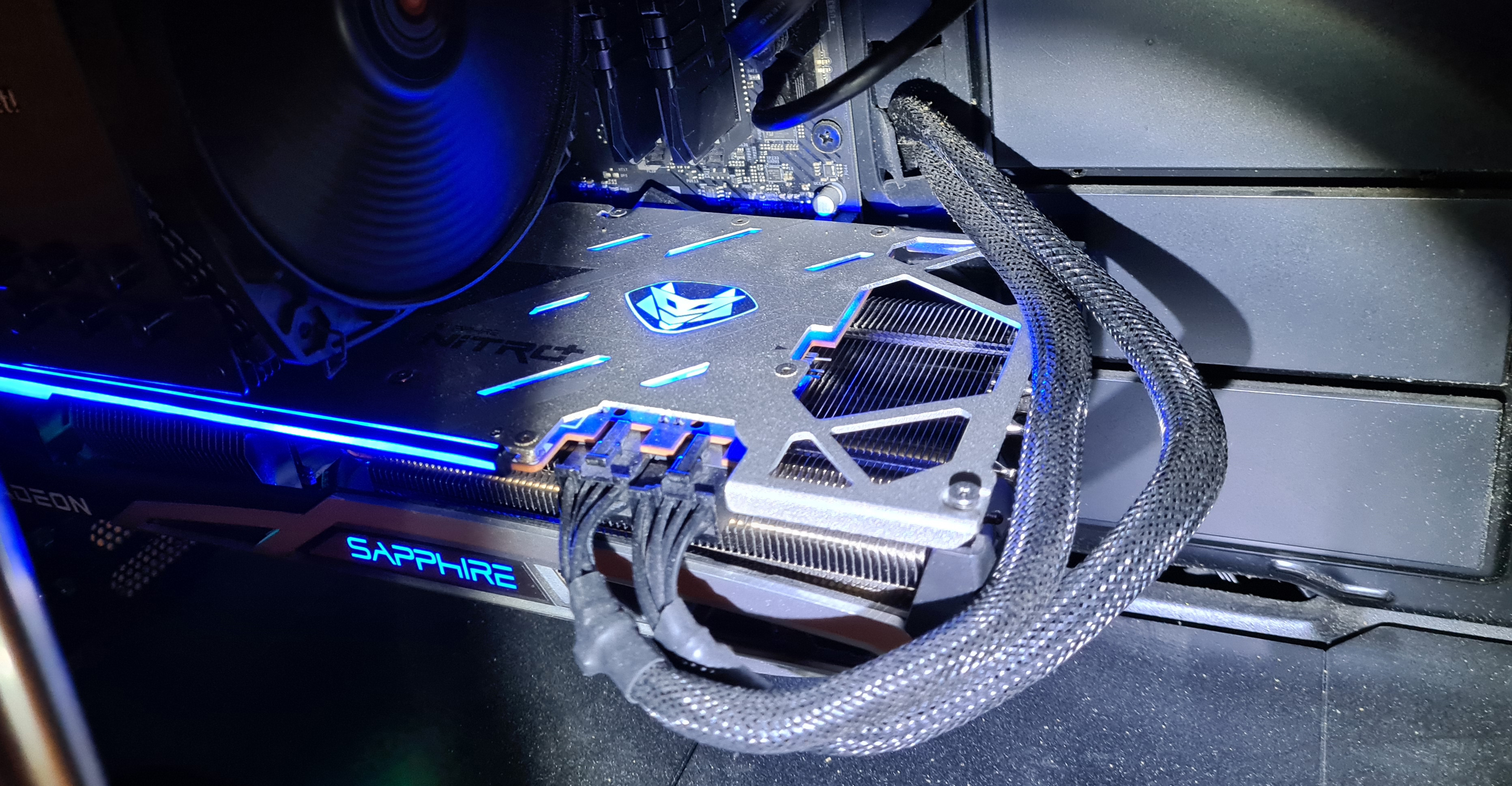

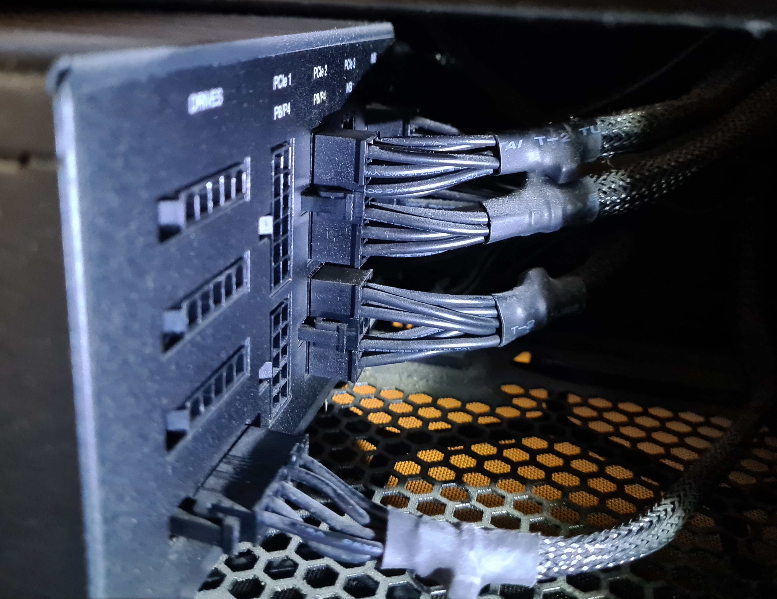

Die GPU ist mit den beiden GPU-Anschlüssen des NTs angeschlossen.
Es müssten die oberen beiden, 6-poligen Kabel sein.
Was könnte hier die Ursache sein? Meine eigene Vermutung äußere ich erstmal nicht, um nicht suggestiv zu wirken.
Wie genau ist die GPU an das Netzteil angeschlossen? Am besten mit Foto.

Ich meinte am Netzteil. Schicke ein Foto, wie die Kabel der GPU am Netzteil angeschlossen sind.
Reaktionen: Metis
Siehe Startpost.
Immerhin ist der PC jetzt etwas sauberer geworden.

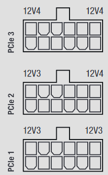

Steck mal ein PCI-e Kabel am Netzteil in PCI-e 1 um
Reaktionen: Metis

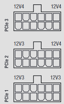

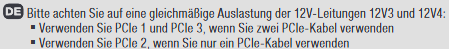

Nimm die beiden einzelnen PCIe Kabel und schließe sie an PCIe 1 und PCIe 3 an:
Das Y-Kabel kann zurück in den Karton.
Dann nochmal versuchen.
Reaktionen: blauescabrio, bemymonkey, Metis und 2 andere

Mit einem Doppelkabel in PCIe 2 hast du erstmal nichts falsch gemacht, da du so auch wie jetzt beide Stromrails deiner Grafikkarte zur Verfügung stellst.
Wenn es jetzt mit den Ports PCIe 1 und PCIe 3 dauerhaft funktioniert, dann wird es wahrscheinlich ein technisches Problem mit dem mittleren PCIe- Port geben.
Was du dazu hättest noch testen können unter Verwendung des Doppelkabels an PCIe 2, wäre das Vertauschen der beiden PCIe- Stecker an der Grafikkarte gewesen um die Zuleitung der Stromrails an den beiden Buchsen der Grafikkarte zu ändern.

Das Netzteil liefert jeweils bis zu 288W an 12V3 und 12V4, also 576W für die GPU, dazu kommen nochmal 75W aus dem PCIe Slot.
Die 12V2 Leitung für die CPU liefert max. 240W.
Die 12V1 Leitung liefert ebenfalls max. 240W für das Mainboard (24 Pin) und die Laufwerke, versorgt aber auch die GPU über den PCIe Slot mit max. 75W.

Das Pure Power 12M hat zwei getrennt 12V Rails, die dann wieder für die GPU zusammengeschaltet werden, und bis zur 750W Version nur zwei 6/8-Pin Kabel.
Das Straight Power 12 ist ein Single Rail Netzteil, das heißt es gibt nur eine 12V Rail mit der vollen Leistung, außerdem hat selbst die 750W Version vier 6/8-Pin Kabel.
