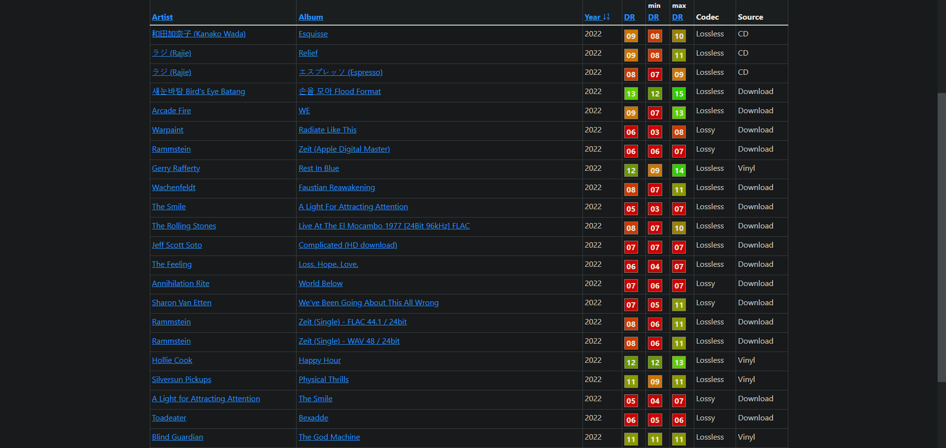

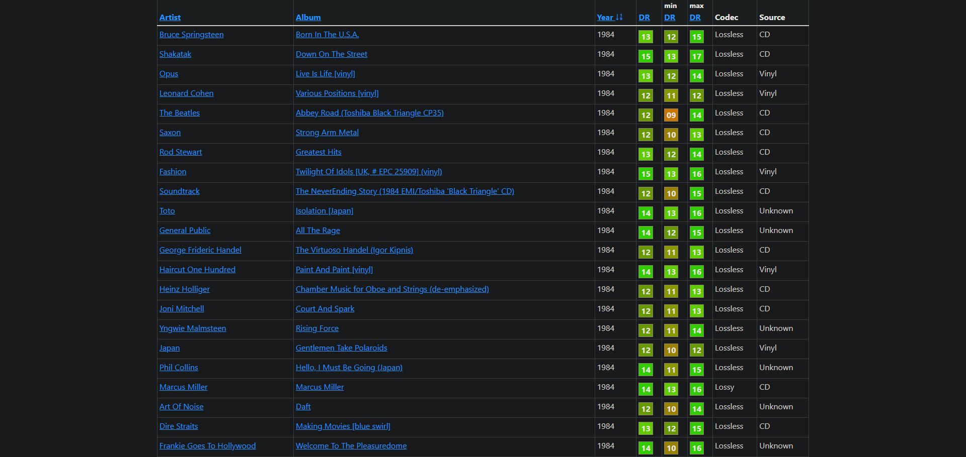

Das Problem ist aber, dass sich dieser Trend auch auf Klassiker auswirkt, bei denen die Dynamik beim Remaster plötzlich komplett kastriert wird.dustydelta schrieb:Diese ganze Loudness War Diskussion finde ich irgendwie völlig am Thema vorbei. Im Gegenteil: Es verbannt das eigentlich Wichtige an der Musik in den Hintergrund - die Songs.
