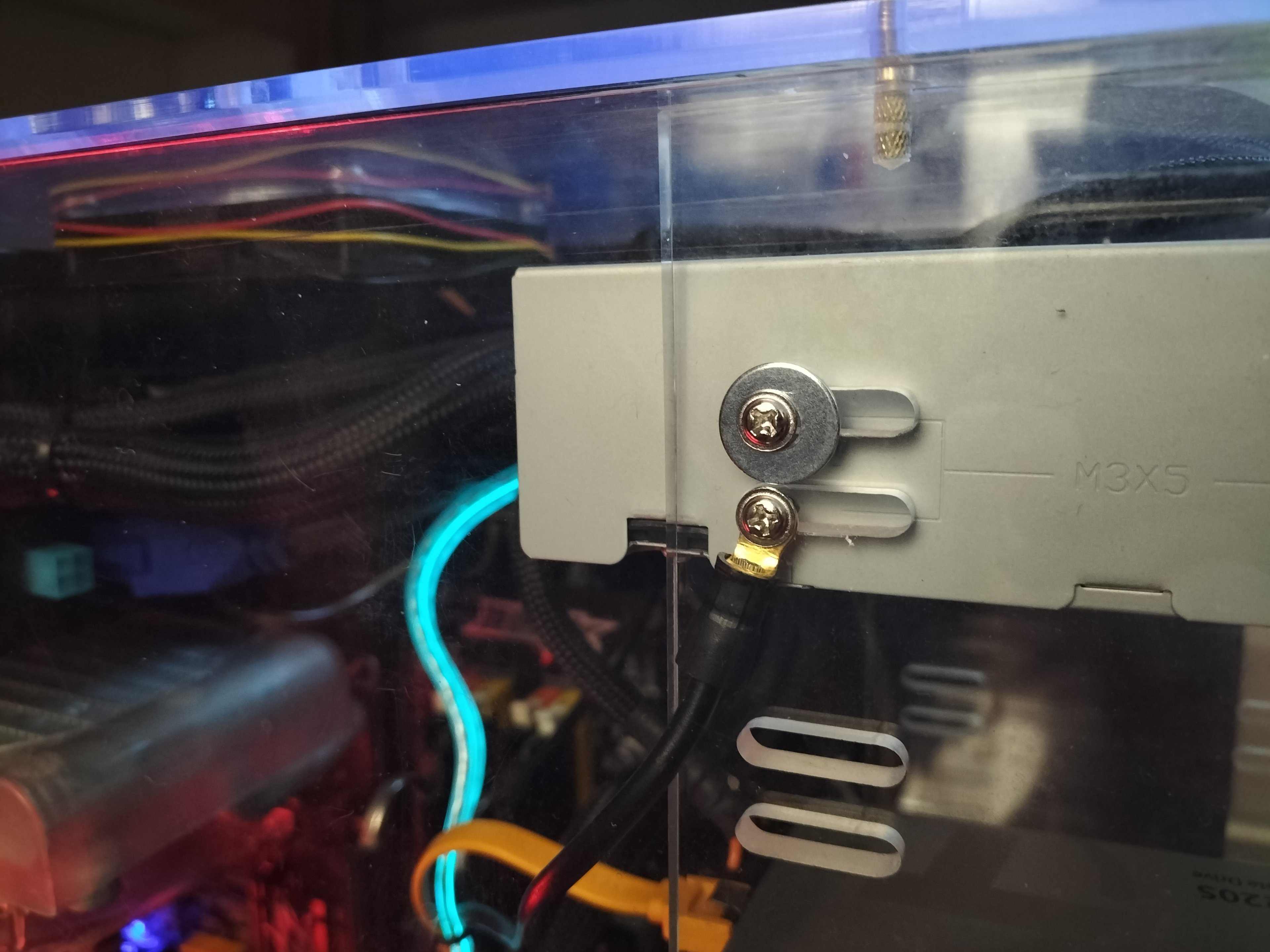

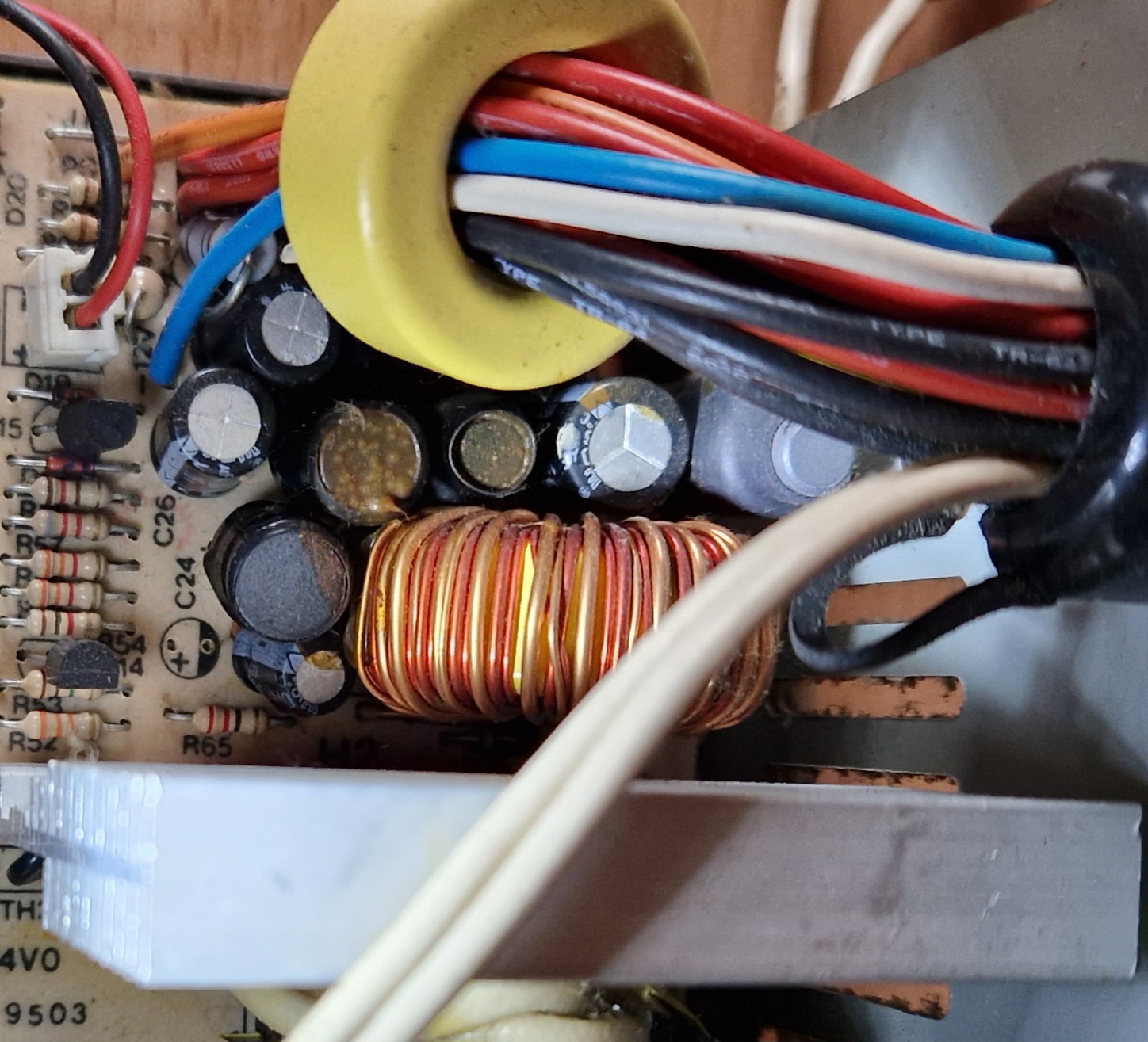

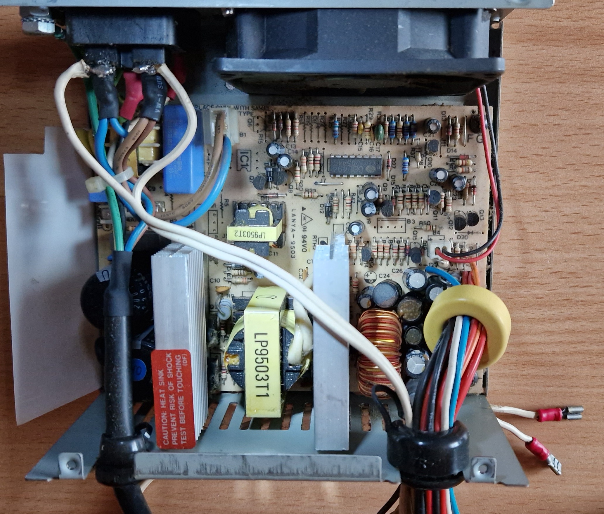

andi_sco schrieb:
Gab es damals eine extra Erdung?
Die Erdung ist das grĂŒne Kabel, das war auch am GehĂ€use befestigt. Evtl. zusĂ€tzliche Erdung? Nur wozu?
  • GefĂ€llt mir
Reaktionen: Hexxxer76, Gorasuhl, Leon1909 und eine weitere Person
Aus SicherheitsgrĂŒnden?
  • GefĂ€llt mir
Reaktionen: Hexxxer76, Gorasuhl, PietVanOwl und 2 andere
Die Klemmen an den weißen Kabeln sind aber nichts was wo festgeschraubt wird, sondern gesteckt. Gab es vielleicht LĂŒfter die das mal brauchten? Das wĂŒrde eventuell den Kurzschluss erklĂ€ren, wenn es mit dem GehĂ€use in Verbindung kam.
[Edit]Ist wohl eine FlachsteckhĂŒlse, wer weiß was da drauflag, wĂŒrde zumindest den Kurzschluss erklĂ€ren. Dummheit meinerseits das nicht vorher mal in Erfahrung zu bringen, dachte auch erst es wĂ€re fĂŒr die Erdung.
  • GefĂ€llt mir
Hi,
Lt den Aufkleber war es fĂŒr den Powerschalter. Da ist es dann kein Wunder das es in Rauch aufgegangen ist.
Bg
  • GefĂ€llt mir
Reaktionen: Hexxxer76, Gorasuhl, Siran und eine weitere Person
WĂŒrde es zumindest erklĂ€ren, am Powerschalter waren jedoch die vier anderen Stecker befestigt die auf dem Bild neben dem Erdungskabel sind, warum hatte das Netzteil dann zwei solcher Anschlussmöglichkeiten... Ich hoffe der Rest der Hardware hat keinen Schaden genommen, zumindest optisch sieht alles noch OK aus.
  • GefĂ€llt mir
Reaktionen: Hexxxer76, Gorasuhl und andi_sco

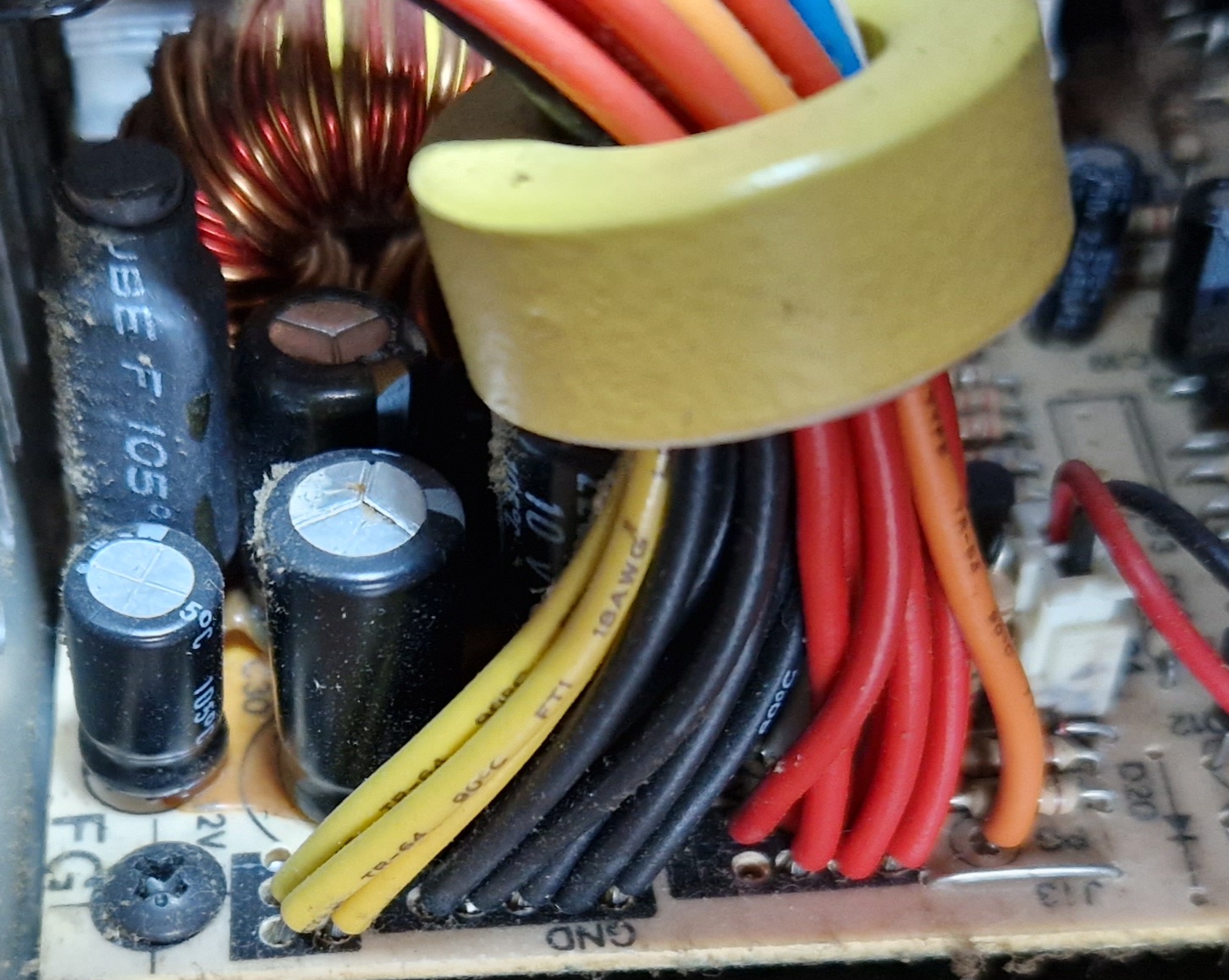

Siran schrieb:
Ist das der wo Du diese Himem Fehlermeldung hattest? Hoffe Du bist damit weiter gekommen! Erinnert mich an meinen, der hat einen Dallas IC als RTC, daher lĂ€uft der bis auf die leere Batterie Fehlermeldung auch noch, hab ihn am vor kurzem sogar wieder zum Laufen gebracht nachdem ich das Floppy-Laufwerk getauscht habe. Festplatte wollte er leider weder die alte Connor (die auch kaputt ist) noch zwei andere funktionstĂŒchtige Seagates (eine 260er und eine 545MB) erkennen, evtl. ist da auch noch was am HDD Controller hinĂŒber oder wegen der leeren Batterie hat er die manuell eingegebenen Parameter nicht ĂŒbernommen und daher keine HDD gefunden.
Habe leider heute einen RĂŒckschlag mit meinem Asus T2P4 Rechner mit K6-III gehabt, das Netzteil hat sich mit einem kleinen Funkenschlag verabschiedet nachdem ich noch etwas am Rechner gebastelt habe (CPU LĂŒfter sauber gemacht und einen GehĂ€uselĂŒfter installiert). Entweder AltersschwĂ€che oder die beiden Klemmen an dem weißen Kabel die im GehĂ€use hingen sind dafĂŒr verantwortlich, ich hab nicht rausfinden können, wozu die gut sind, habe ich bei sonst keinem Netzteil je gesehen:
Hat so oder so seine besten Tage hinter sich, habe mir mal ein neues AT Netzteil bestellt, ich hoffe der Rechner tut danach wieder, ansonsten muss ich die Bastelei wohl erstmal aufgeben.
Das gezeigte Tonnick Netzteil hat ĂŒbrigens ein Seasonic Innenleben (steht auf der Platine als Fertiger vermerkt) und ist Ă€ußerst hochwertig aufgebaut. Ein Blick ins Innere, was eventuell defekt ist, wĂ€re also ĂŒberaus lohnenswert :).
Danke, wusste ich gar nicht mit Seasonic. Habe bei einer Google Suche gar nichts zu dem NT finden können. MĂŒsste ich mal aufschrauben, aber so ganz ohne Elektronik Kenntnisse werd ich da maximal einen Defekt erkennen können wenn was offensichtlich verschmort ist. Wenn ich es aufschraube mache ich mal Bilder.

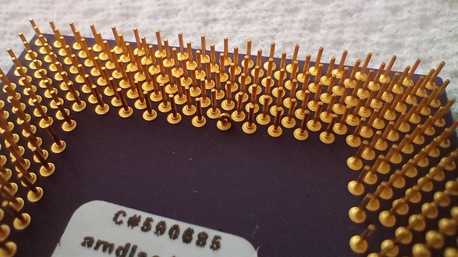

Hm, warum will denn der Athlon nicht in den Sockel rein? :freak:

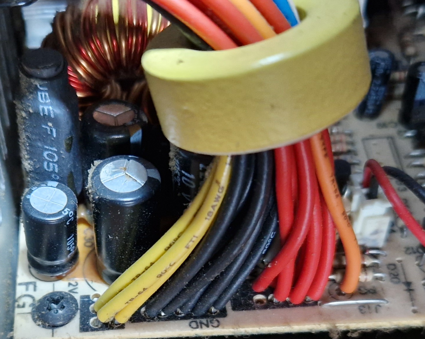

Danke fĂŒr die vielen Tipps! Habe ja jetzt erstmal ein "echtes" AT Netzteil bestellt, hoffentlich klappt das. Habe auch das alte NT mal aufgeschraubt und es ist eher ein Wunder, dass es ĂŒberhaupt so lange gehalten hat, da sind wohl gleich ein paar Elkos ausgelaufen wenn ich es richtig sehe. Und das weiße Kabel war direkt am Monitoranschluss angelötet, k.A. wer das gemacht hat und v.a. wieso. Ich glaube da ist nichts mehr zu retten an dem NT. Ich poste morgen mal Bilder.
ErgÀnzung ()
Da hat sich ein Pin schlafen gelegt :D Fauler Hund.

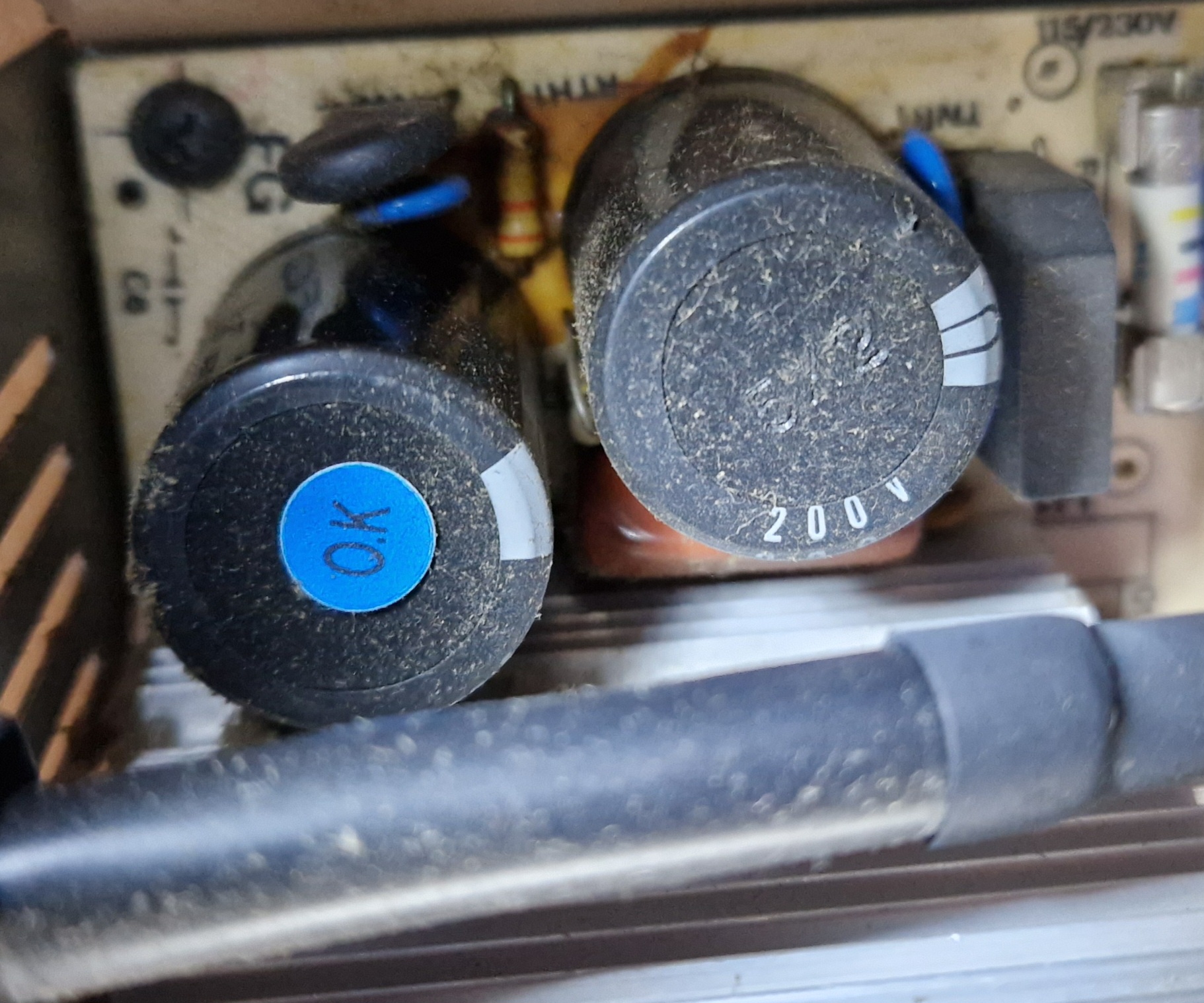

[Edit]Die Bilder vom Netzteil. Wieso das weiße Kabel direkt am Monitoranschluss hing und warum das ins GehĂ€use fĂŒhrte ist mir ein RĂ€tsel, ich wĂŒĂŸte nicht wozu das je gut sein sollte.

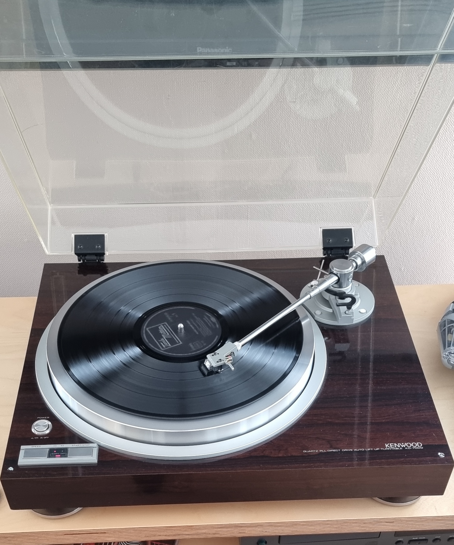

Letzte Woch gab es mal wieder ein HiFi Update.
Ein Kenwood KD-700D mit Shure V15III.
Der wurde 1984 gekauft, in dem Jahr habe ich auch meinen C64 bekommen 😇
Er funktioniert problemlos und das nach fast 40 Jahren 😍
MfG
Zombieeee
