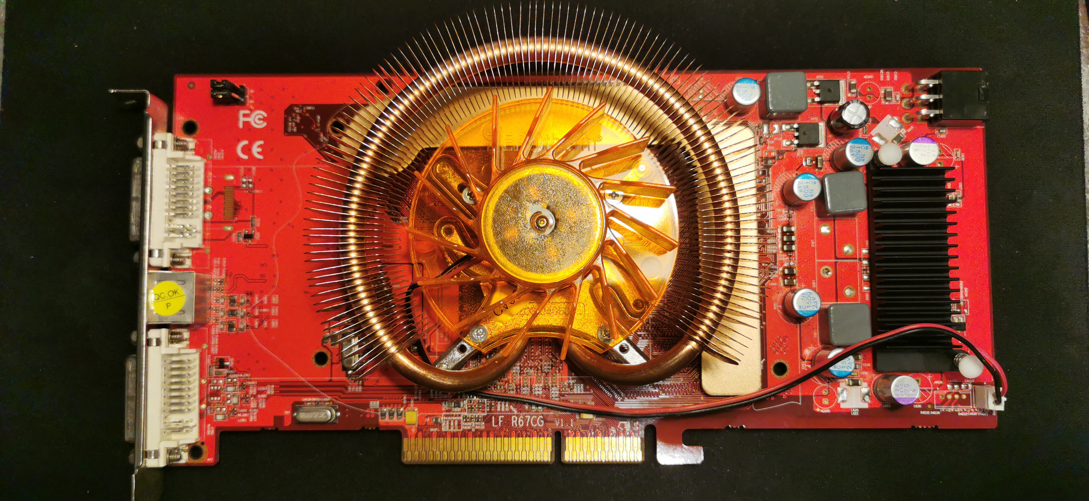

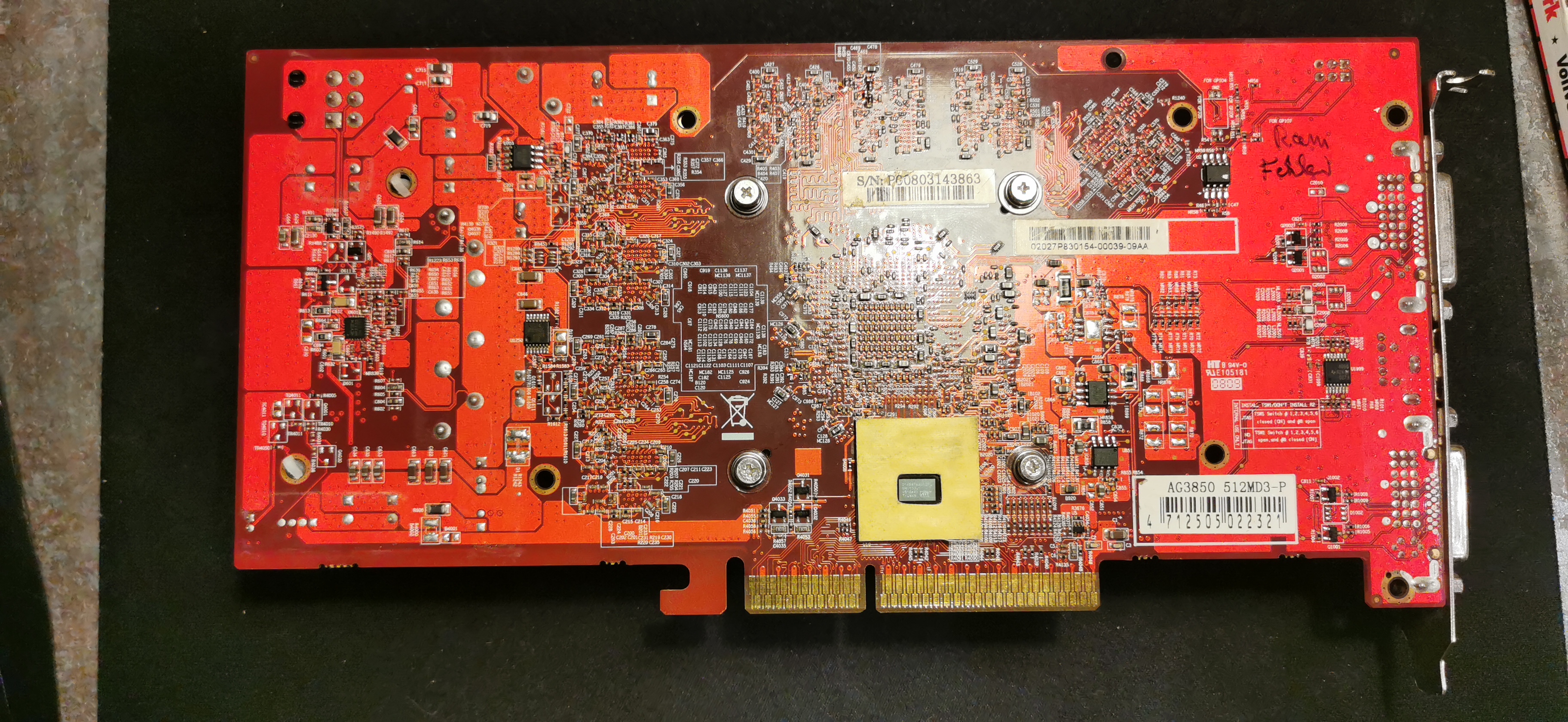

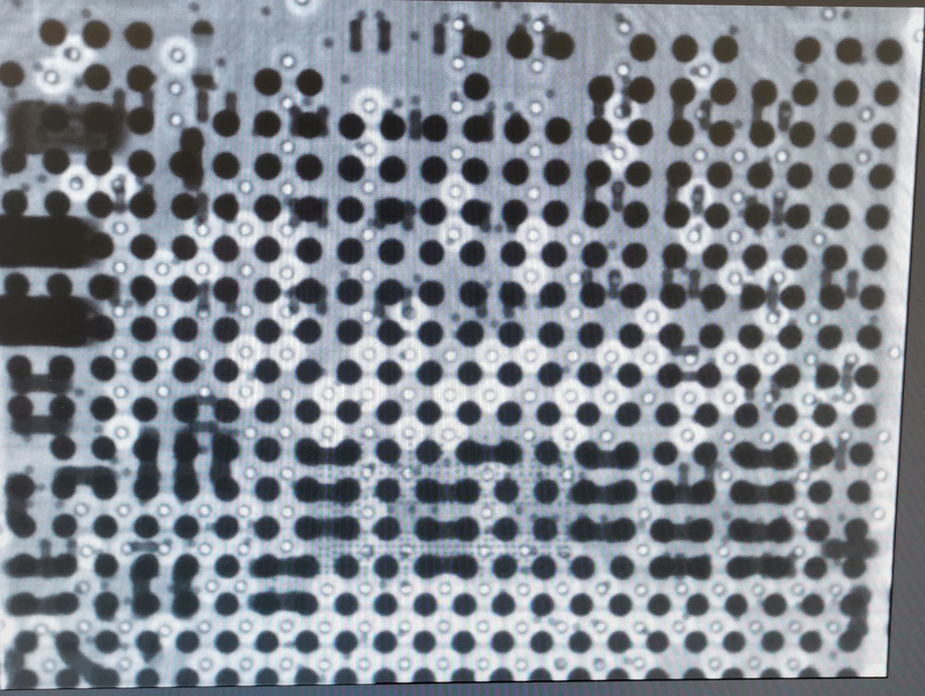

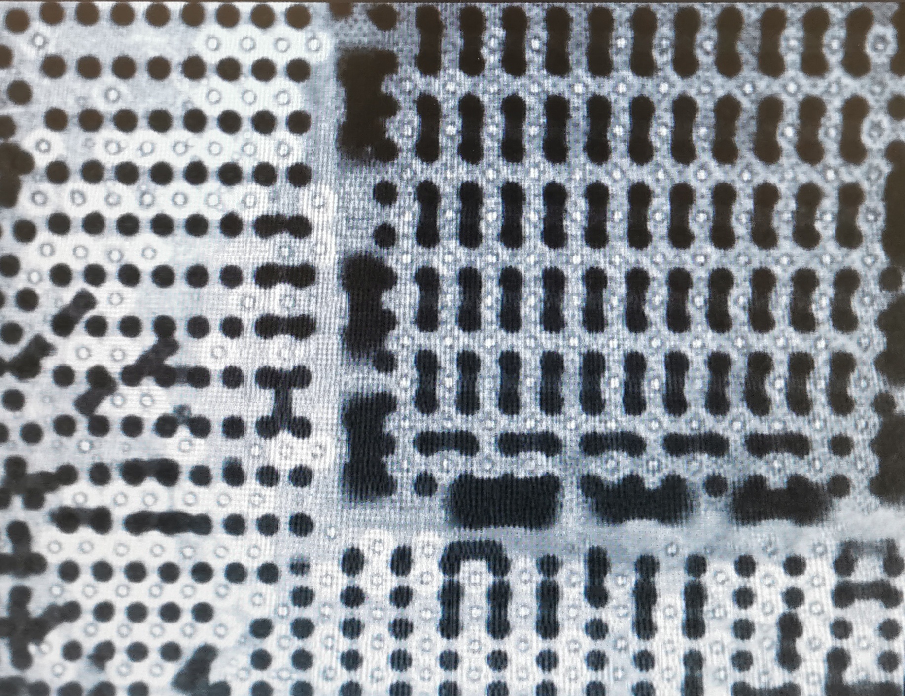

@Masterchief79 Ich habe auch mal einen Reparaturversuch unternommen, leider bis jetzt ohne Erfolg. Es ist eine ATI 3850 AGP:
Das gute Stück soll laut Vorbesitzer RAM-Fehler haben. Da hab ich mich gleich mal an die Speicher gemacht und habe die alle mal nachgeföhnt, bei der Gelegenheit, die GPU gleich mit. Dummerweise hab ich das Teil vorher nie getestet. Wie konnte mir nur die wichtigste Sache überhaupt entgehen. Immer zu erst den Fehler nachvollziehen, bzw. versuchen zu reproduzieren!
Naja, wie sollte es auch anders sein, das Teil liefert kein Bild und ich weiß jetzt nicht ob es am nachlöten liegt oder die schon vorher nicht ging. Zwei von drei Rechner machen mit der Karte eingesteckt gar nix mehr, d. H. Kein piepst, kein Post, nüscht. AGP Bridge Chip hab ich jetzt mal reballt, aber außer dass das Teil wie verrückt heiß wird, hat es nichts gebracht. Spannungen sind I. O. Ich werde morgen mal ans Röntgengerät gehen, eventuell sehe ich ja was.
