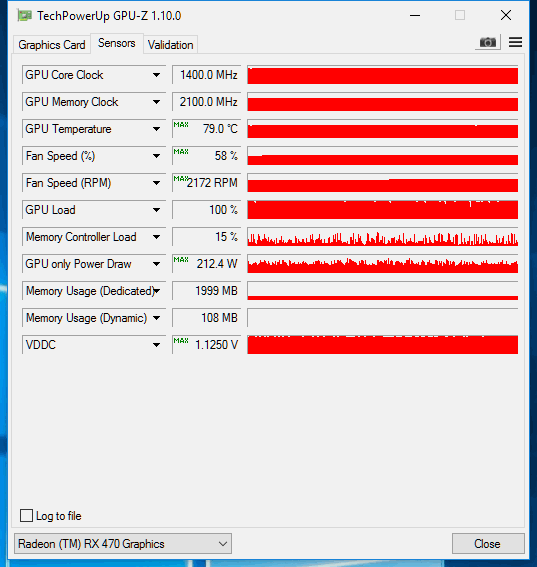

Hab auch mal mit meiner Sapphire Nitro+ OC 470 etwas herumgespielt.
1440 Mhz bei manuell angelegten 1.175V / PT +30% (plus die obligatorischen 0,25mV) macht er problemlos, allerdings muss dafür der Lüfter sehr stark hochdrehen. (Anm.: die 85° sind wegen des TT und PT so hoch, bei mehr RPM fallen die etwas. /// Anm2.: die 1450 Mhz waren nicht stabil.):
1400 Mhz ist ein akzeptabler Sweetspot, bei 1.100V / PT +15% (1.125V):
Als Benches sind Valley und Witcher 3 stabil gelaufen.

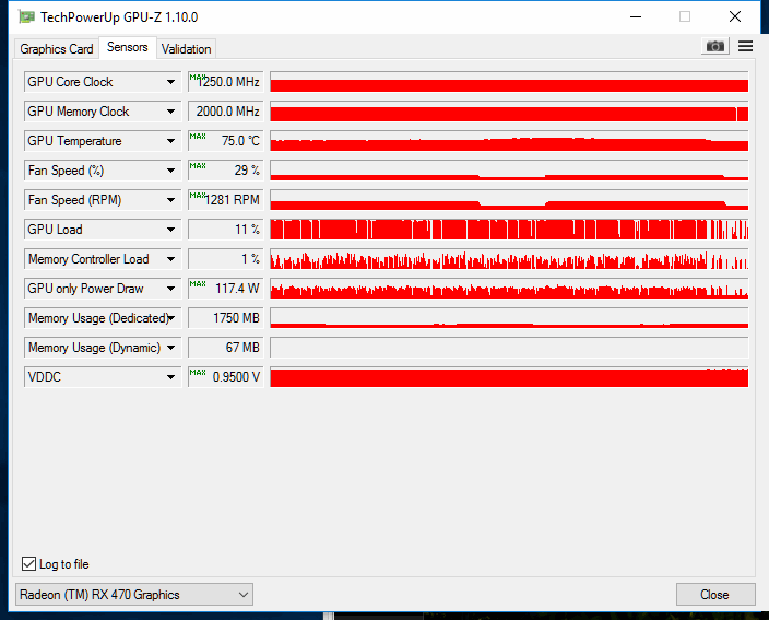

Aktuell fahre ich jedoch 1250 Mhz mit 925mV / PT -25%(!) (950mV) bei 1300 rpm und ~75°C. Das ist für mich ein echter Sweetspot und flüsterleise.
Angenehmerweise verbaucht die Karte dabei maximal 120 Watt und durchschnittlich 85W-90W lt. GPU-Z.

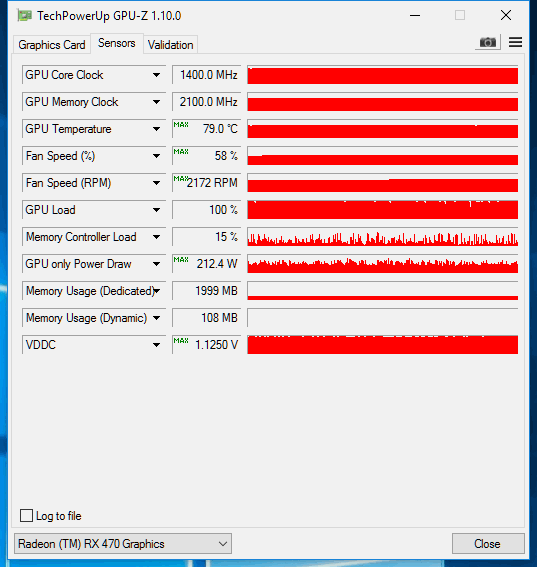

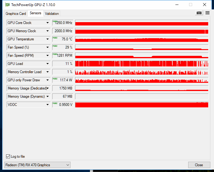

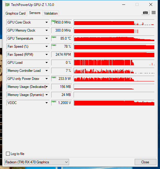

Danke für die Links hab damit endlich mal eine stabile Spannung und 1440MHz stabil.

1450MHz schaff ich noch mit 1,225V bei 1460 stürzt dann der Treiber ab.
Für 1450MHz hat sich meine 1,25V genehmigt.. und lief damit 1a. Nun gibts Grafikfehler als ob 1,2V anliegen. Mir fehlt Zeit/Lust um das zu untersuchen..

Ja hatte aus versehen die 1380MHz Bilder zweimal Hochgeladen, hab es jetzt gegen die richtigen getauscht.
Wenn man das Offset auf 0 stellt hat man auch kein Offset mehr, im BIOS sind 31,25mV als Offset eingetragen, das habe ich aber deaktiviert. Und ich lese die Spannung mit HWiNFO64 weil GPU-Z ist fürs Übertakten relativ Sinnlos da dort nicht alle wichtigen Daten ausgelesen werden.
1400 laufen noch mit 1,2000V für bis 1430 brauch ich dann 1,2188V und für 1440 und 1450 1,2250V
Eventuell würden 1460 mit 1,25V laufen aber das ganze wird ohne Wakü dann auch irgendwann zu viel des Guten 1,25V sind schon recht viel.
