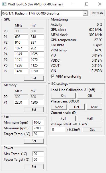

So, wenn ich im WattTool expizit 1250mV und kein Offset eintrage, dann hab ich die auch wieder anliegen. Wenn ich 1150mV festlege, und gleichzeitig ein Offset setze, dann kommt auch mal - bei rum, soweit ich das jetzt erkannt habe.
Lustigerweise werden die gesetzen Werte dann im Wattman auch angezeigt, höhere Werte als 1150mV kein Problem. Auch beim Speichercontroller werden 1200mV akzeptiert, ob die am Ende auch ankommen hab ich noch nicht getestet.
Es ist auch möglich die ungleiche Belastung der Phasen durch AMD's Sissi-Fix mit einem Klick auf "None" wieder zu enfernen. Also, großartiges Tool, das WattTool. :)

WattTool = genial, und mehr Spannung für den Speichercontroller? Hat da schon jemand was stabiler, also weniger Fehler oder sowas?
Und OV einfach mal so zu setzen ist auch mega-genial, v.a. wenn die Einstellung beim Reboot erhalten bleiben würde, bei der krummen Phasnebelegung funzt das nicht. Also ist nach Reboot wieder auf ddd000.

Die Spannungen, die man mit WattTool setzt, werden auch von Wattman so angezigt und ändern sich nach dem Reboot nicht!
D.h. shice auf Afterburner und Co., mit diesem Tool kann man nun gewünschte 24/7 Werte eintragen, und das bleibt dann so!
Zu höheren Spannungen beim Speichercontroller kann ich mich noch nicht äußern..
