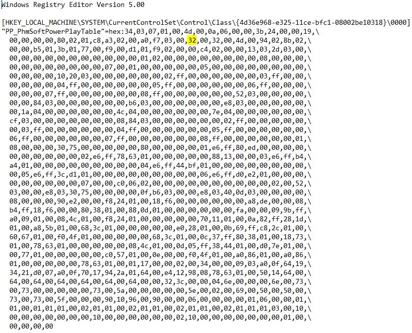

Die SoftPowerPlayTable einer Referenz RX480 (Black Edition XFX). Quasi eine Kopie der Bioswerte, die mit diesem Key überschrieben werden. Nach einem Reboot ist die Grenze für den Speicher 2,6GHz und das maximale PT bei +150%:
Anhang anzeigen SoftPowerPlayTable.zip
funzt aber nur wenn der übergeordnete Key ebenfalls auf 0000 (Adapter Nr.) endet, dürfte ohne Crossfire und bei sauberer Installation aber der Fall sein.
Wer will kann das ja mal versuchen. Wie man den Key mit dem Afterburner selbst erstellt, habe ich ja schon erklärt.
so sieht der fertige RegKey aus, man muss nur den gewünschten Wert (hexadezimal) fürs PT eintragen:
Vielleicht hab ich das nicht gut genug erklärt, aber das funzt auch mit jeder anderen Polaris basierten Karte. Seit Beta14 vom Afterburner jedenfalls.
Ist wirklich nur eine Kopie der Werte aus dem Bios, und der Trick hat echt schon einen Bart. So einen Key kannst auch du mit deiner Devil problemlos erstellen. Bei einem neuen Treiber nur den RegKey wieder hinzufügen, fertig; und wichtig ist nur der Teil mit "PP_PhmSoftPowerPlayTable".
