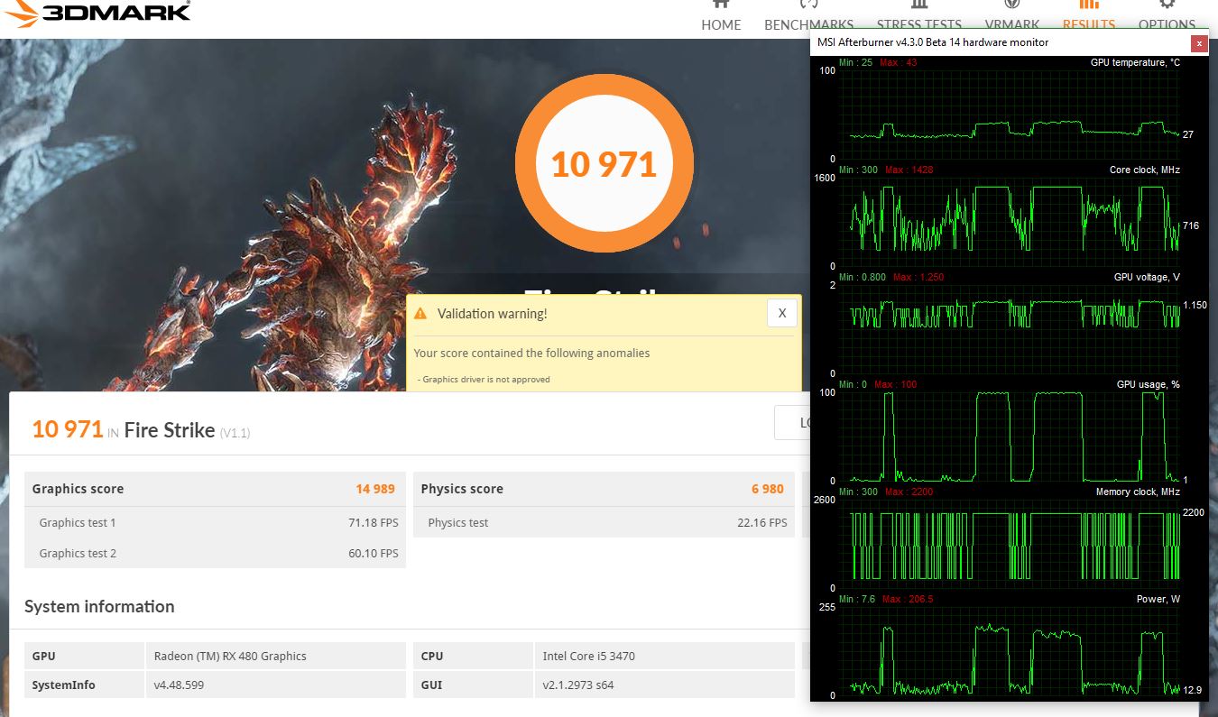

Installier mal 16.8.3 oder früher und probiers nochmal. Derzeit hab ich mit 1450MHz Probleme, Vdroop hat irgendwie zugenommen, oder wasweißich.
Mit 1428/2200 hab ich dafür schon 15K, dafür bruauchte ich vorher angesprochene 1450MHz. Ich hab aber schon wieder zuviel Zeit investiert.. seh ich mir ein andermal genauer an..
Ein Bench noch, bei 1250mV übers WattTool habe ich laut AB 1212-1225mV anliegen (ASIC 74,9%):

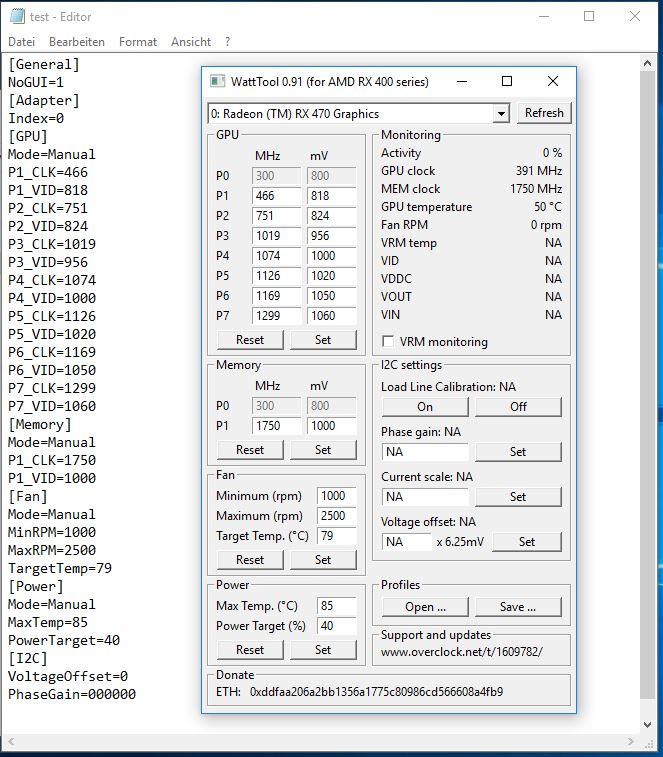

Das Profil muss entweder im Startordner sein, oder in der .bat den vollständigen Pfad angeben.
Was das NA soll weiß ich nicht.. nie gesehen..
Außerdem habe ich auf den letzten Seiten verraten, wie auch die I²C Settings permanent werden, ohne Batchdatei.
Matthias206 schrieb:Ich habe die Batchdatei erstellt und WattTool wird beim Windowsstart auch geladen und auch die normalen Werte aus der ini Datei übernommen,aber nicht die I2C Settings.

Ich habe doch geschrieben das das laden vom WattTool und der ini DAtei funktioniert.
Nur die I2C Settings werden nicht aktiv.
Wenn ich in der ini Datei z.B. P7 von 1299 auf 1298 ändere wird dies ja beim nächsten Start genauso übernommen.
Also funktioniert der Start und die ini Datei grundsätzlich.
ich habe auch nicht gelesen das du keine rx480 im Refdesign hast. Dsa ist das Problem, die phase gain Sache ist nur für das Ref der 480 von Interesse, sonst für nix.
Offset sollte funzen, es sei denn der Controller ist ein ganz anderer. NA ist not available, das ist dann eben so. Das solltest du erst ohne Batch testen. Phase gain schmeißt du komplett raus.

minor bugfixes.. i don't know.. BromoL ist da nicht gerade sehr mitteilsam. Aber das ist auch nicht der Grund für unsere Wertschätzung, sondern dies kleine Tool hier:
Anhang anzeigen WattTool-0.92.zip
handle with care
handle with care
