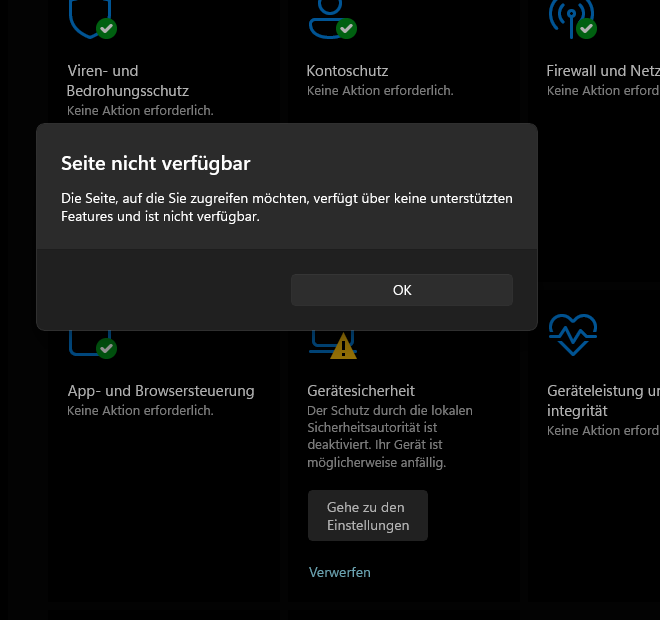

AMD Chipsatztreiber deinstallieren. Dann den PC neustarten. Den Chipsatztreiber neu installieren. Dann ein weiteres mal neustarten. Danach sollte es wieder funktionieren.Zocker311 schrieb:Hallo zusammen,

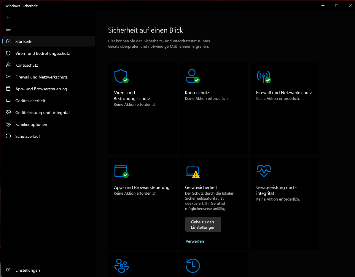

hab auf einmal den Fehler
"der Schutz durch die lokalen Sicherheit Autorität ist deaktiviert"
und wenn ich auf gehe zu den einstellunge klicke kommt
"Seite nicht verfügbar"
was kann das sein?
TPM ist im BIOS an und der 5950x und x570 Chipsatz wird ja offiziell unterstützt
Danke schonmal

Bei mir scheint es zu funktionieren. Im Geräte Manager muss auch einmal unter Sicherheitsgeräte Trusted Platform 2.0 deinstalliert werden. Dann ein Neustart.Apopex schrieb:Und was soll das mit dem AMD Chipsatztreiber zu tun haben?

Wenn Sie diese Funktion erfolgreich aktiviert haben und zum Neustart aufgefordert werden, beachten Sie bitte, dass die Funktion unabhängig von der Meldung aktiviert ist, da es sich um eine technische Störung handelt, die uns bekannt ist und wir daran arbeiten, das Problem so schnell wie möglich zu beheben.
