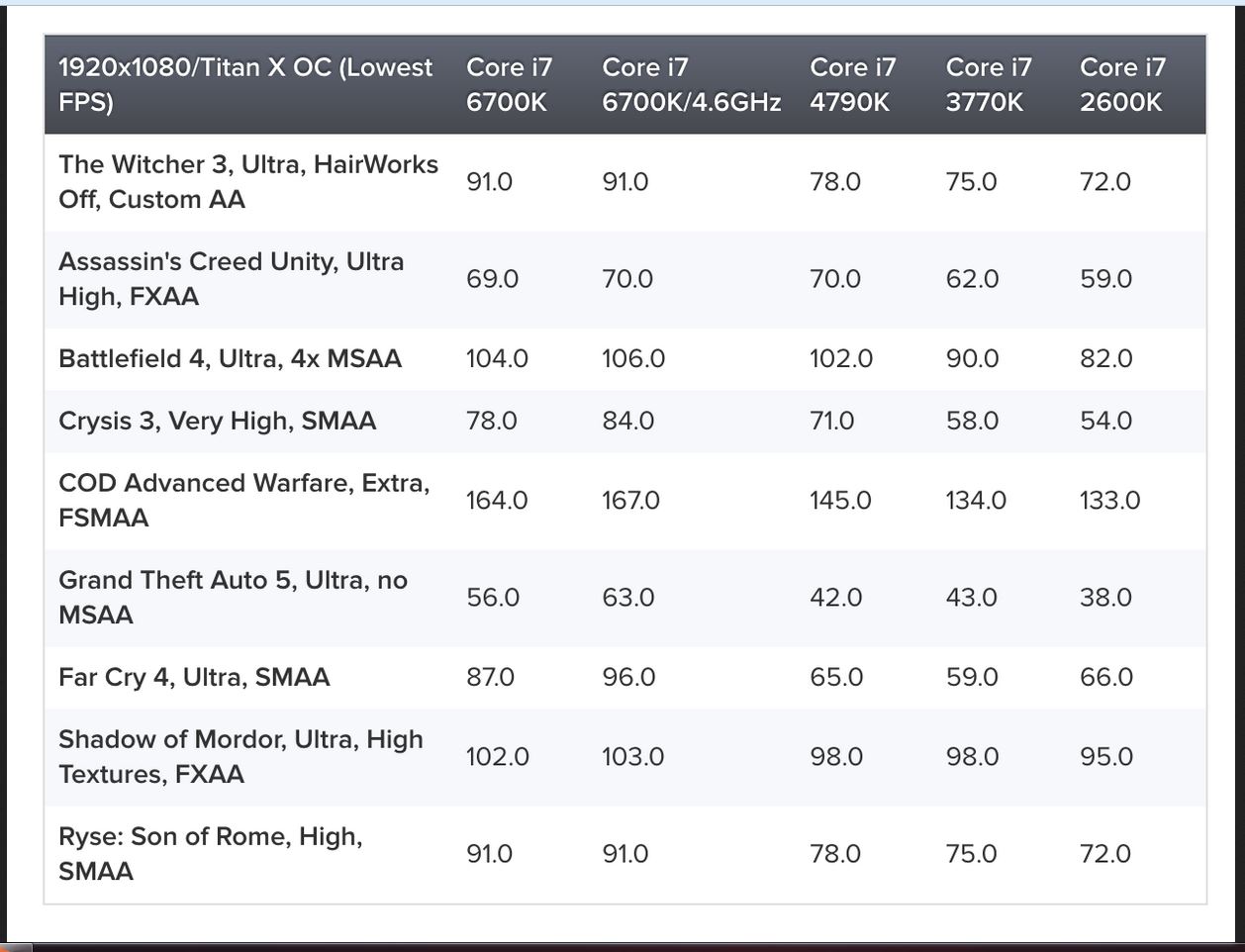

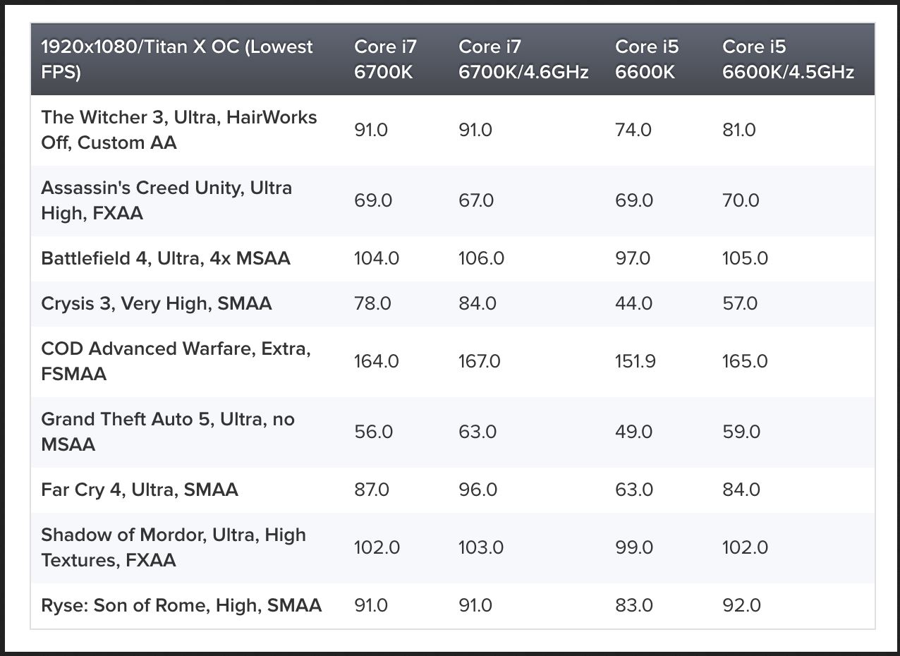

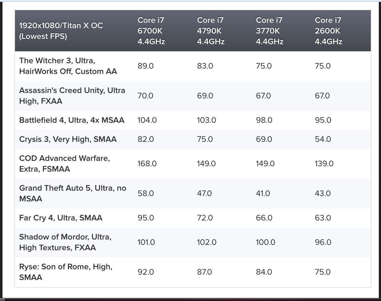

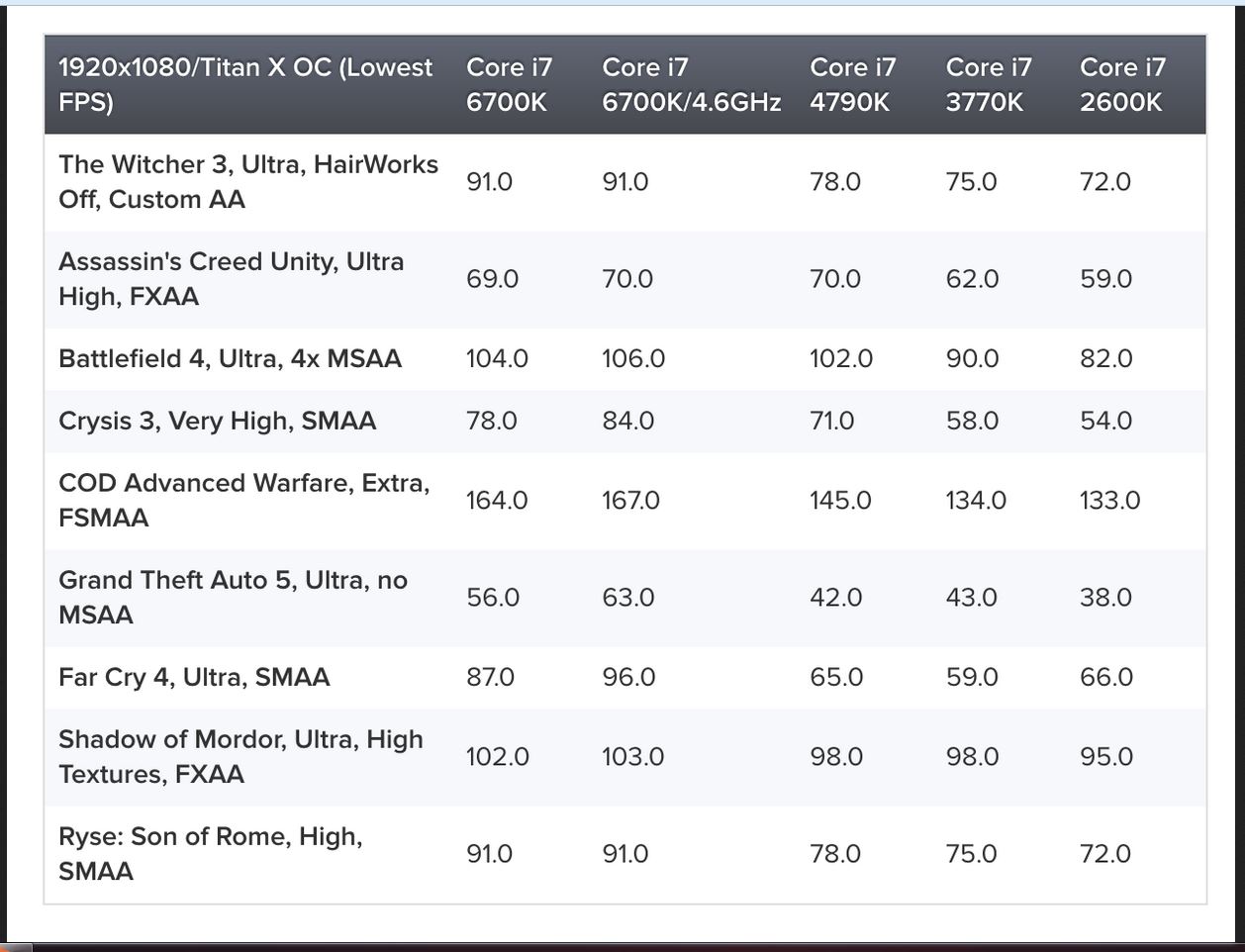

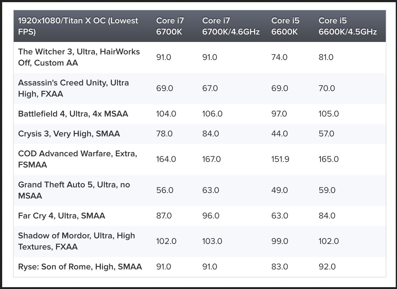

nicht nur die Frametimes sind bei Skylake besser, auch die Mindest-FPS, deren Einbruch man im Spiel als störend empfindet, gleichsam mit schlechten Framtime-Werten:
Von dieser Seite:
http://www.eurogamer.net/articles/digitalfoundry-2015-intel-skylake-core-i7-6700k-review
Siehe die Mindest-FPS:
Leider fehlt in diesem tollen Test der i7 5820K.:(
Mich interessiert, wie die Frametimes/ Mindest-FPS-Werte eines
i7 5820K @ 4,5 GHz im Vergleich zum 6700K @ 4,5 GHz aussehen.
Ich vermute ähnlich wie die des 4790K @ 4,5 GHz, durch die gleiche Architektur ?
Oder doch so gut wie die des Skylake, durch den größeren Cache des 5820K ?
Hab leider noch keinen passenden Vergleich gefunden.

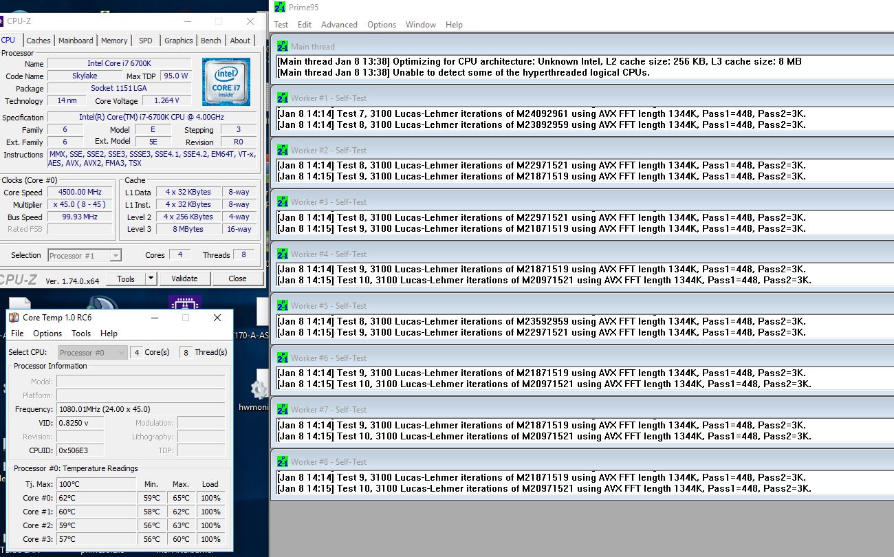

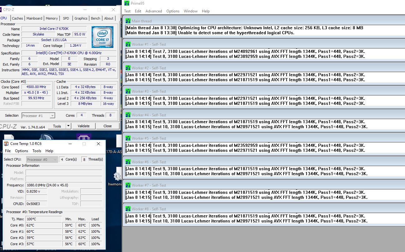

Nach einigem Versuchen läuft mein I7 jetzt stabil mit 1,264V@4,5GHz.
Maximale Temp unter Prime95v27.7 (1344k ftt bla..) pendelt sich bei 65 -67° ein.
CPU wurde geköpft und mit der Grizzlypaste wieder zusammengesetzt.
Kühler ist ein Thermalright HR-02 Macho Rev. B.
Board ist das ASUS Z170A mit Bios v 1402.
Lohnt es sich noch 4,6 und 4,7 auszuprobieren?
Mache mir Sorgen wegen der Haltbarkeit der CPU..

Maximaltemperaturtests kannst du mit 8k durchführen. Wenn die Temperaturen auch da im Rahmen bleiben steht es dir offen weiter auszuloten.
