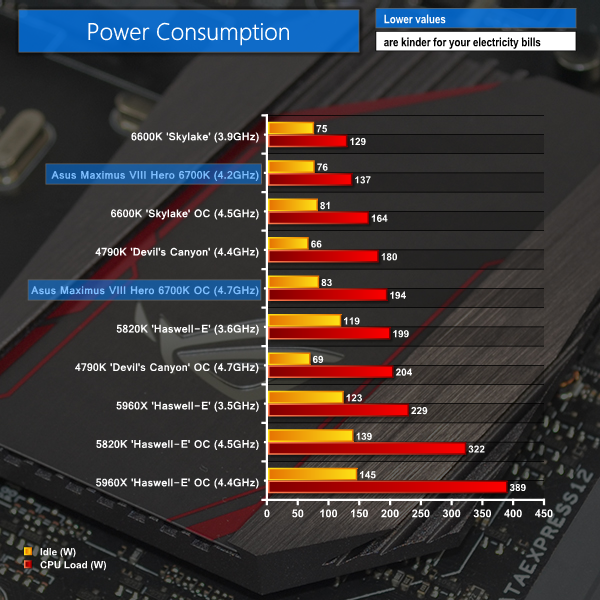

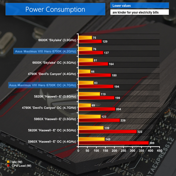

Zum Thema Leistungsaufnahme bei OC
habe ich eine Grafik aus einem Test des Maximus Hero VIII gefunden:
Quelle: http://www.kitguru.net/components/m...maximus-viii-hero-z170-motherboard-review/12/
Dazu gibt es deutlich detaillierte Grafiken: http://overclocking.guide/wp-content/uploads/2015/08/power_consumption.png
Davon mal ab sind 76 W im Idle schon sportlich. Ich liege bei 38 W
aurum schrieb:Dazu gibt es deutlich detaillierte Grafiken: http://overclocking.guide/wp-content/uploads/2015/08/power_consumption.png

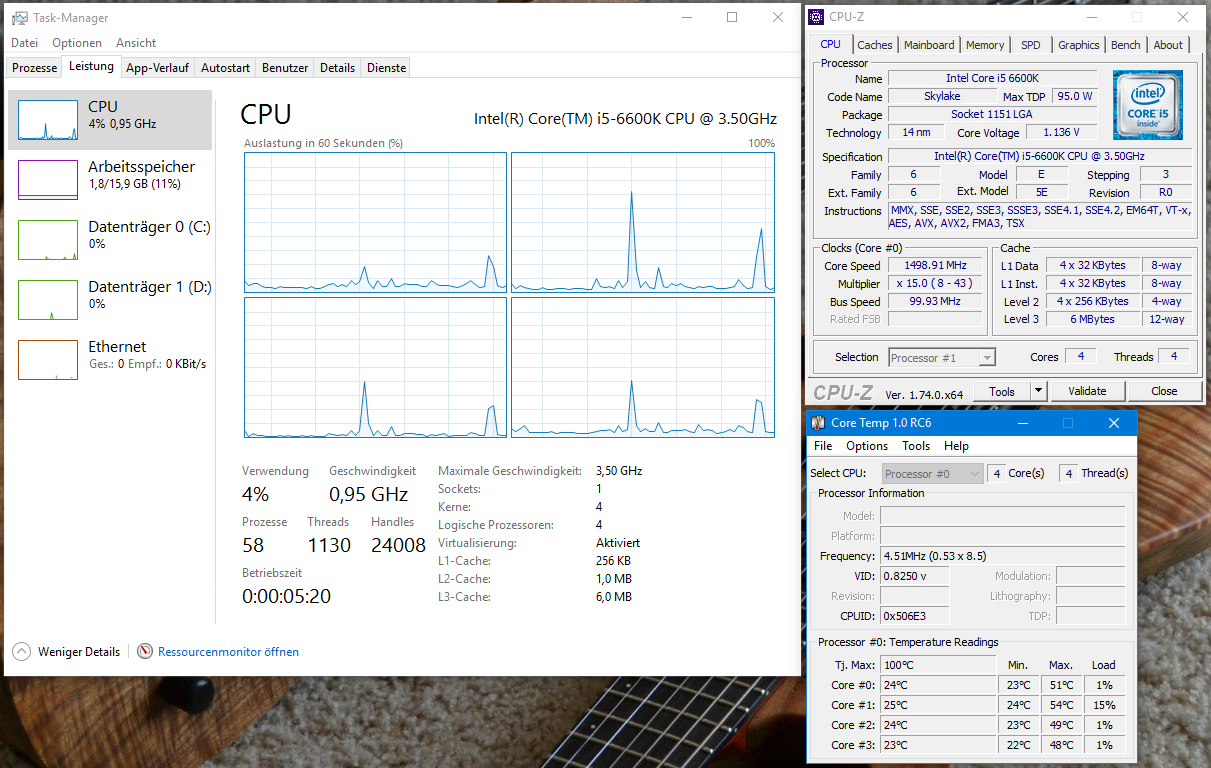

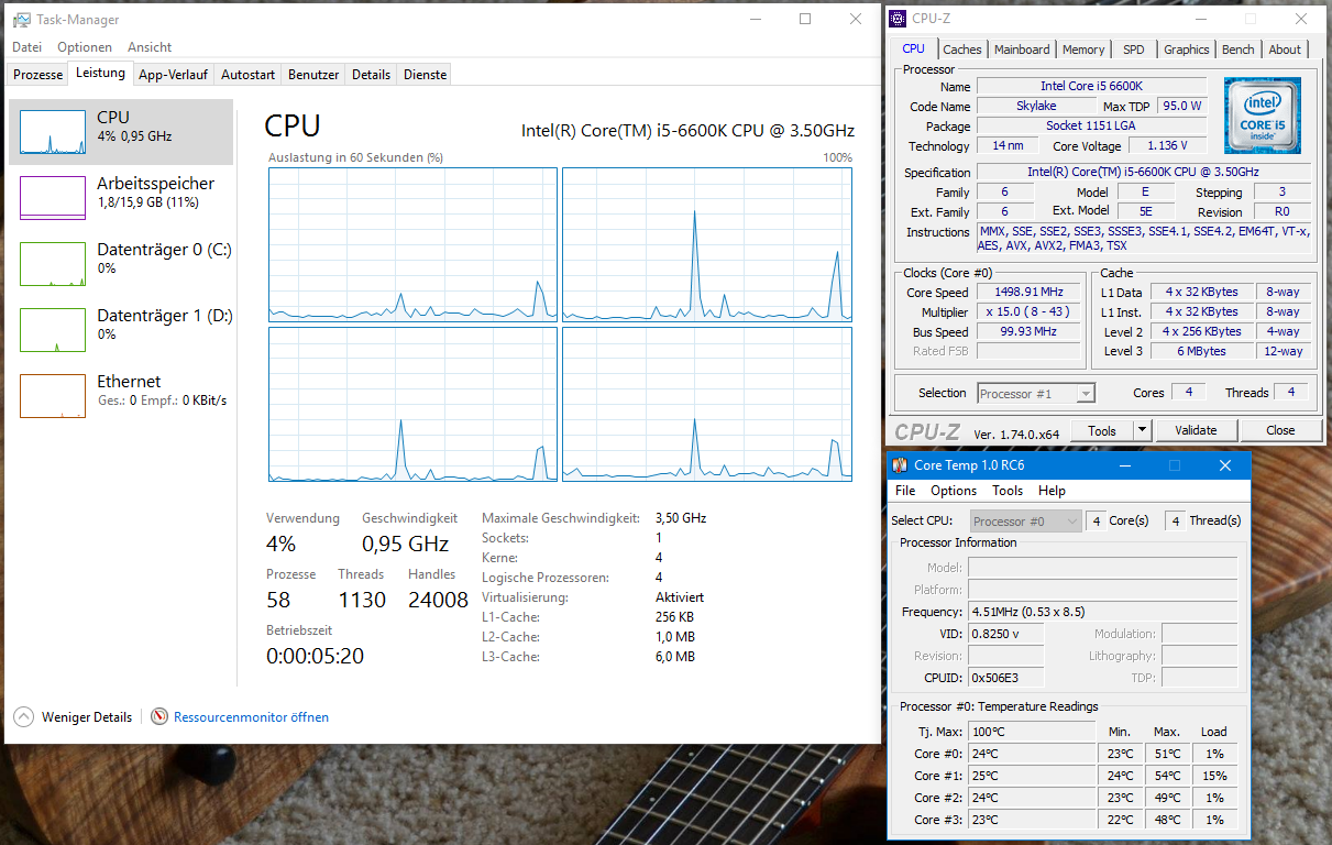

Davon mal ab sind 76 W im Idle schon sportlich. Ich liege bei 38 W![]()
Naja man sollte mal erwähnen, der verwendet ne 980 Ti du ne 750, außerdem sind auch keine Angaben zum Monitor und der verwendeten Refresh-Rate, zwischen 60 und 144 Hz liegen da schon 15 Watt und auch noch ein 1000 Watt Netzteil, welches bei der geringen Last ne unterirdische Effizienz hat.
Meinen i3 mit Itx Board und 80 Watt Netzteil kann ich auf 13 Watt runterdrücken...

Zu meinen Fragen heute:
Ich hatte jetzt über eine Woche lang meine 6600K@4,3GHz (Offset -0.06V) getestet und war sehr zufrieden. Wollte nun nur noch auf Adaptive umswitched weil angeblich im Offset ein fester Vcore gestellt wird und die CPU mehr stresst. Was ich erstmal nicht verstehe weil man doch nur den benötigten Auto Vcore um einen bestimmten Offset ändert, aber gut.
Fakt ist, ich habe dann einen Adaptive Mode mit Vcore auf 1.2V(- Auto Offset) genutzt und hatte eine Idle Vcore von 1.072V, was schon über 0.1V weniger ist als vorher! 3 Minuten später - Bluescreen, auch wenn die CPU kühler lief als vorher.
Dann dacht ich mir, meh die CPU braucht sicher mehr Vcore, dann war sie bei 1.22V(- 0.06V Offset) kam sogar noch schneller ein Bluescreen. Jetzt hasse ich Adaptive Mode und möchte euren Rat hören!
Habs wieder im Offset, wie vorher auch.
