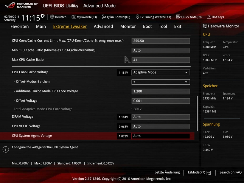

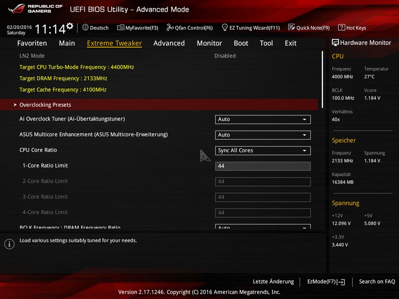

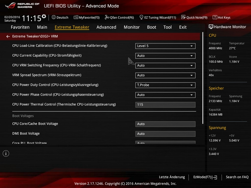

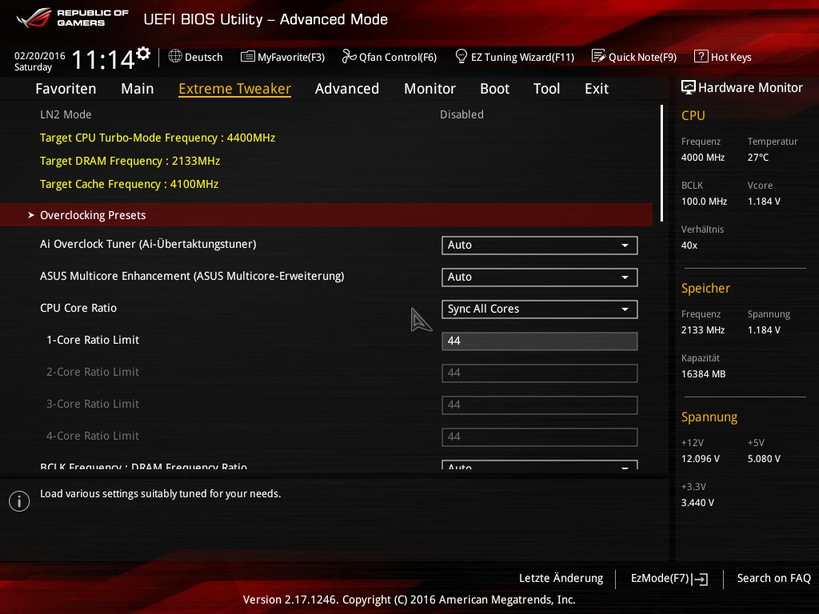

Aber woran kann es dann liegen, das unter Last mehr Spannung, als unter adaptive eingestellt ist, angezeigt wird?
Ich hänge mal 3 Einstellungsbilder an
Eddie
machiavelli1986 schrieb:Was für eine llc hast du? Unter last sollte die vcore nicht höher sein als du unter adaptive voltage im bios eingibst. Die Ramspannung ist mit 1.18 genug? Hat der evtl ein xmp profil das du laden könntest?

Eddie Eagle schrieb:Ja, meinte i5. Habe mich vertippt.
Anhang anzeigen 544449Anhang anzeigen 544450Anhang anzeigen 544451
Eddie
An deiner LLC stufe. 5 ist zu hoch beim Ranger
bzw, 5 sorgt dafür, dass unter Last mehr spannung dazu gegeben wird.
1 würde bedeuten, dass WENIGER spannung anliegt.
Meiner Erfahrung nach, sind 3 oder 4 die richtigen settings. Eher 4 (3 geht ein bisschen ins negativere).
