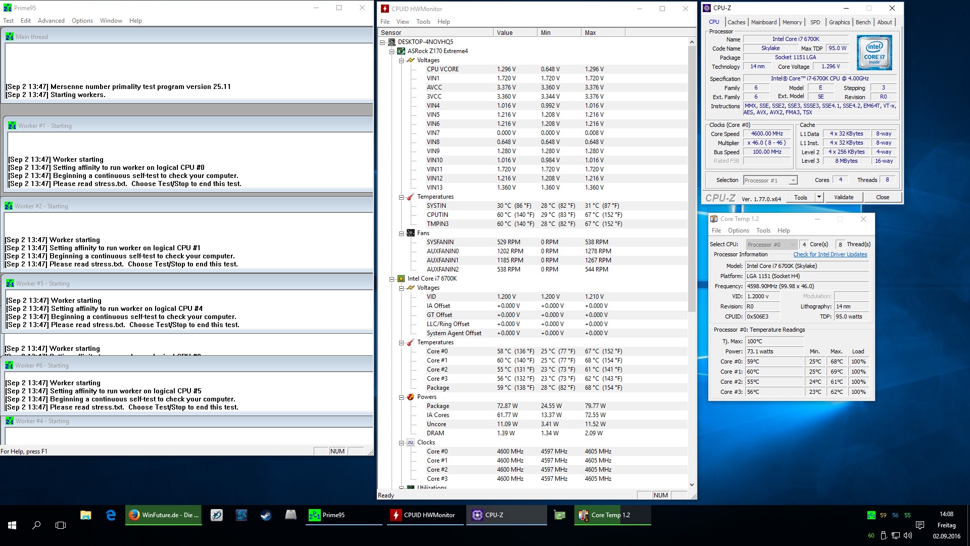

Hab jetzt 3mal die VCORE leicht erhöht auf aktuell 1,280 (CPU Z)
Stell mal lieber nen Screenshot davon rein, nicht, dass du da was Falsches ausliest.

Screenshot liefer ich heute nachmitag mal, aber ich schaue immer bei CPU-Z und HWMonitor.

Danke :) Im Moment sieht es so aus, muss aber noch 1-2 Stündchen laufen.
Wieso verwendest Du Prime 25.11? Die ist über 7 Jahre alt, würde ich keinesfalls mehr verwenden.
Nimm 28.9.
Manche schwören auch auf 27.9, bei mir läuft die aber stundenlang, wenn 28.9 schon nach paar Minuten einen Fehler bringt -> in meinen Augen pseudostabil dann.
Danke für den Tip, habe gerade die neue Version von Prime installiert und bin nach 10 sek auf die Bretter gegangen:). --> BSOD
