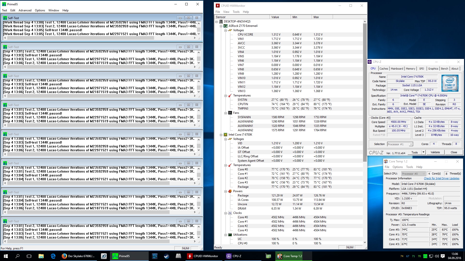

Irgentwie waren mir die 4400MHz doch nicht genug.:o
Bin jetzt wieder auf 4500MHz mit:
VCore(Bios) = 1,315
VCore(CPU-Z) = 1,312 (schwankt ab und zu auf 1,296)
LLC = Level2
RAM 3200MHZ
VCCIO = 1,12
VCCSA ) = 1,12
Temp max ist 83 Grad, ist aber nur ein Peak, im Schnitt sind so 75 Grad unter Prime.
Beim zoggn so max 60 Grad.
Ist das vertretbar?
