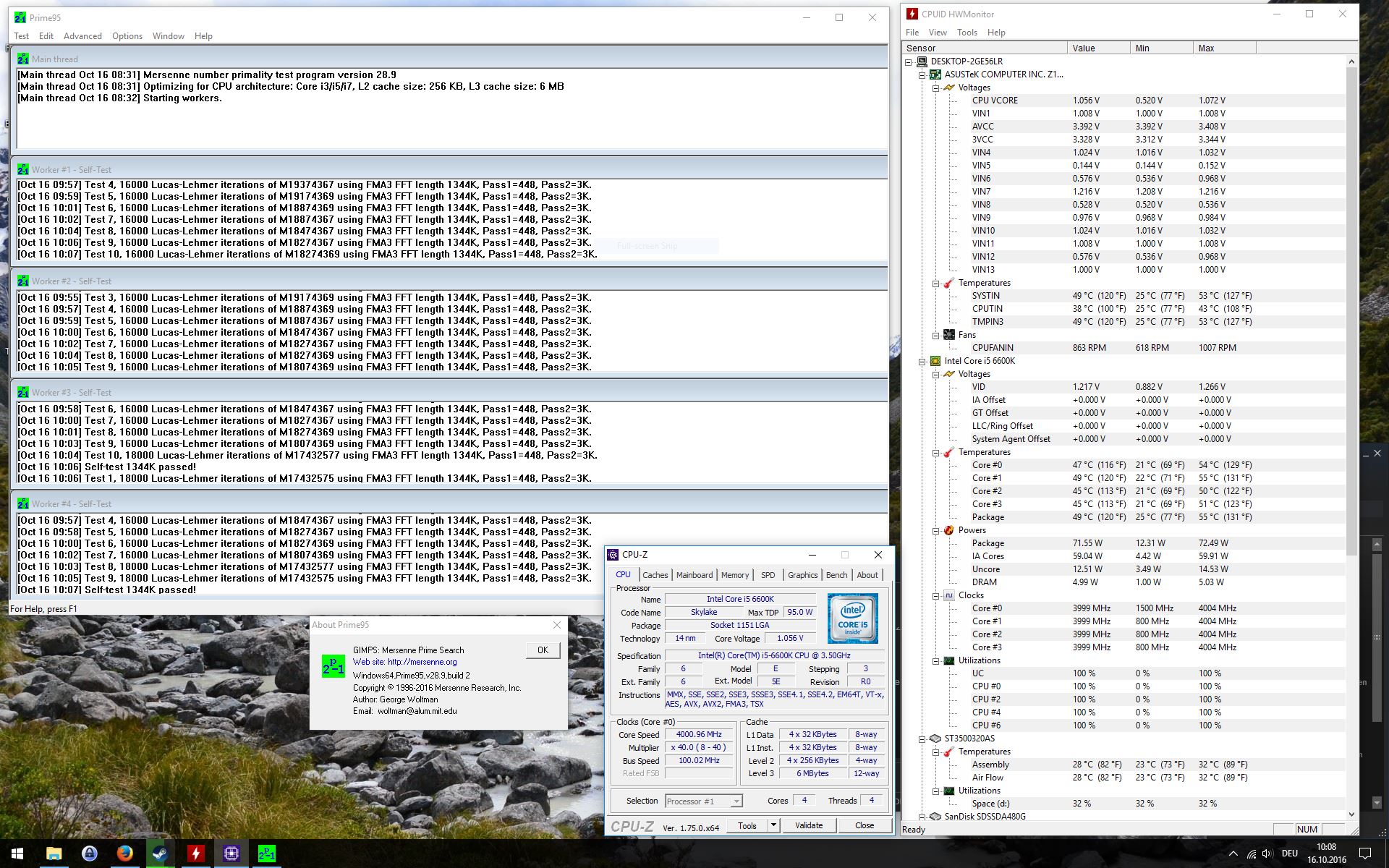

Hab zufällig heute Nacht deinen Virschlag vorweg genommen, Aurum.
Falls die 1,3V auch beim i7 gelten, 1,3V reicht für BCLK 1000 und Multiplikator von 44.

@InfoStudent
Cinebench zeigt nur den Standardtakt der CPU, egal wie hoch sie wirklich taktet.
Die Temps unter Prime sind nicht zu hoch.
