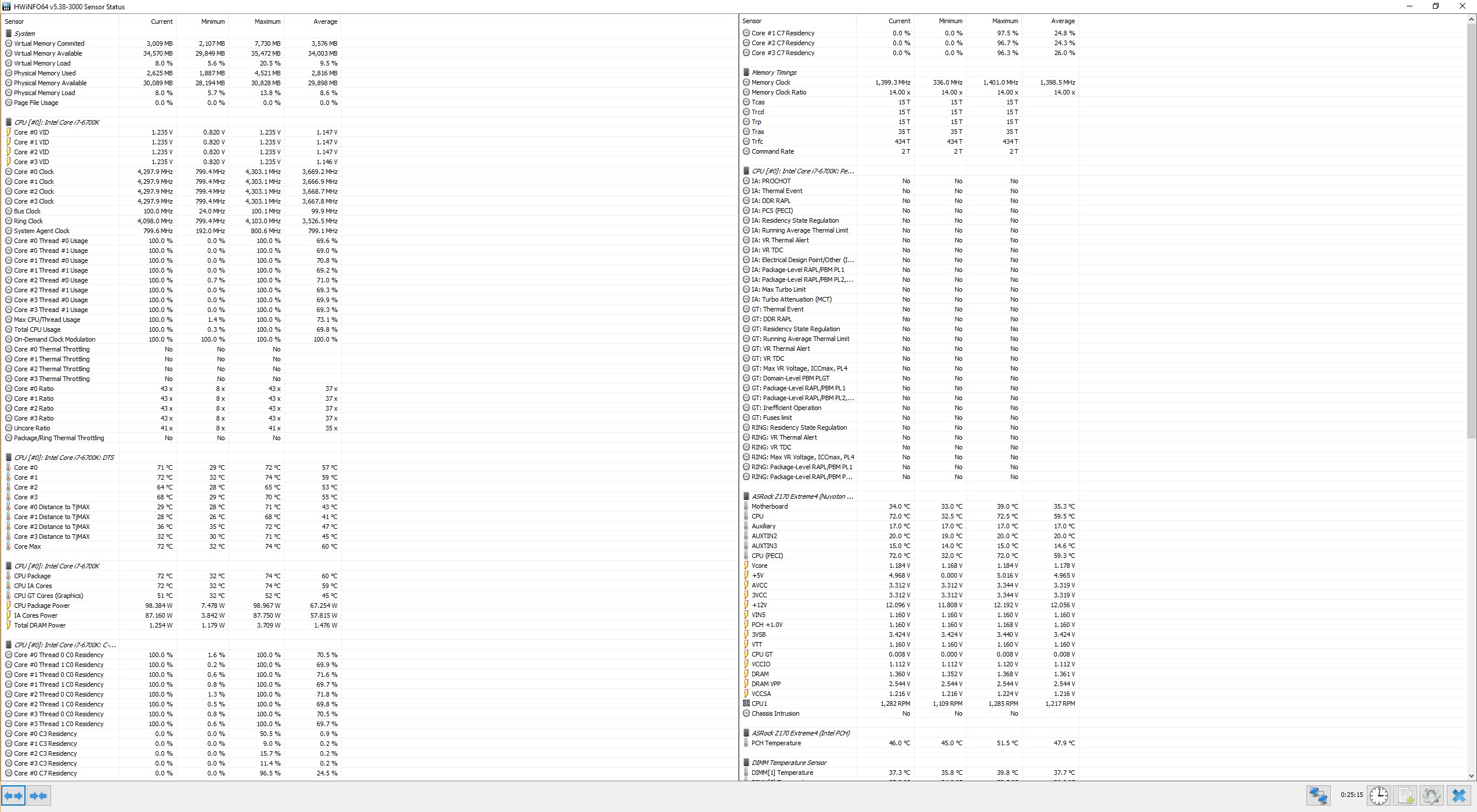

Ich komme jetzt bei Vcore mit 1,184Volt laut CPU-Z bei 4,30GHz bereits auf eine Temperatur von bis zu 74Grad am heißesten Kern laut HWInfo und Core Temp im Prime95 nach ca. 10min.
Mir kommt die Temperatur in anbetracht der niedrigen Spannung zu hoch vor oder täusche ich mich da?
HWINFO Screenshot:
Das liegt daran, dass die CPUs nicht mehr verlötet werden. Da würde wohl nur köpfen oder eine deutlich potentere Kühlung helfen.
Aber ist die Temperatur okay oder zu hoch?
Kann ich noch mehr Spannung für 24/7 drauf geben?
Welche Temperatur würdest du ohne Bedenken unter Prime bzw. unter Spiele Last für vernünftig erachten?
Prime darf ruhig 90° haben, in normalen Anwendungen/Spielen wärst du dann wahrscheinlich bei ca. 75-80°. Auch immer abhängig davon, wie stark die Grafikkarte noch das Gehäuse und die CPU aufheizt.
Hab heute bei Prime 85Grad bei 4,5Ghz bei 1,264V laut CPU-Z gehabt.
Die Temp. ist doch zu hoch für diese Spannung oder?
