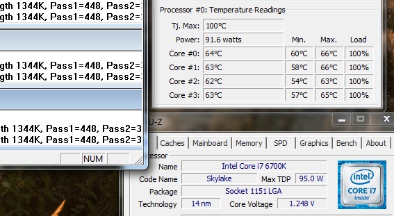

also:
https://gyazo.com/2c427f8e70a76a40e3dcdaff0424dae7
Das ist bei 4,4GHz und ner Spannung laut CPU-Z von 1.224V-1,236V und läuft stabil.
Coretemp zeigt irgendwie aber eine ganz anderen Spannung an.
Meines Erachtens halten sich die Temperaturen noch im Rahmen für eine Stufe höher auf 4,5GHz, wenn dieses Stabil laufen würde.
Tobi, du sagtest ja was von Ram übertakten, habe das im Screenshot mal mit aufgezeichnet während Prime large-FFT lief.
Wie genau soll ich den RAM takten, also wie hoch und in welchen Parametern? (Bezeichnungen)
Vielen Dank übrigens für den netten Support bis dato *thumbsup*!
Edit: Prime95 Version: 28.9

Core Temp zeigt die VID, die ist nicht mit der VCore gleichzusetzen. Es ist aber zu vermuten, dass du bei 4,4 Ghz die Spannung noch weiter absenken kannst.
Bei 4,5 Ghz schriebst du etwas davon, die Spannung im BIOS eingestellt zu haben. Die anliegende Spannung kann aber auch wieder viel tiefer liegen, daher muss das immer mit CPU-Z ausgelesen werden, auch wenn im BIOS ein fixer Wert eingestellt ist.
Mit RAM Übertakten war eigentlich gemeint, dass du ihn mit den spezifizierten 3200 Mhz laufen lässt. Aber erstmal mit 2133 Mhz die CPU VCore grob auszuloten kann schon ganz vernünftig sein.

Ich habe die Ratio im Bios nachdem 4,4GHz stabil lief, auf 45 gestellt (für 4,5GHz) und die Vcore im Bios bei 1,236V fixiert um dann weiter hoch zu gehen.
Habe ich da nen Denkfehler drin? Bin von da aus dann schrittweise weiter hoch gegangen mit der Vcore (immer im Bios geändert) aber hat nicht wirklich was gebracht?
Wäre super, wenn du mir sagen könntest, was der nächste Schritt wäre, nachdem 4,4GHz jetzt Stabil lief (wie gesagt: eingestellt mit der Auto-OC Funktion im Bios [Vcore wird dann scheinbar automatisch ermittelt])
Bezüglich des RAMs: genau das dachte ich mir auch, erstmal um die CPU kümmern und gucken was dort mehr oder minder das Maximum ist, und dann mim Ram weitermachen/anpassen (wobei mir vom RAM-OC das Wissen KOMPLETT fehlt) *Schande über mein Haupt, aber jeder beginnt man klein*

Wie gesagt, du kannst dich nicht darauf verlassen, dass die Spannung, die du im BIOS eingestellt hast, auch so unter Last anliegt. Daher musst du es immer mit CPU-Z kontrollieren. Ich hätte gedacht, dass du unter diesen Umständen noch mal einen Versuch mit 4,5 Ghz unternimmst.
Auf Auto OC sollte man immer verzichten. Du hast damit etwas experimentiert aber schlussendlich muss das alles manuell eingestellt werden, was du ja dann auch gemacht hast. Ist eben die Frage, ob du mit fixer Spannung weiter machen willst, die dann auch im Leerlauf anliegt, oder dynamisch.

also den Vcore Wert von 4,4GHz Auto-OC habe ich ja bei CPU-Z abgelesen nur eben dann fix ins bios übertragen und von dort aus weiter hoch gegangen für 4,5GHz.
der Screenshot von oben ist gemacht bei 4,4GHz Auto-OC.
Angenommen ich mache natürlich Auto-OC wieder raus und setze die Core Ratio auf 45 bei nem Multi von 100MHz, mit welcher Spannung sollte ich anfangen und in welche Richtung gehen, wenn Auto-OC bei mir sagt: 4,4GHz läuft mit 1,236V laut CPU-Z?
Und gerne hätte ich es, dass er im Idle runtertaktet, um eben wenns nicht nötig ist, nicht mit so ner hohen Spannung weiter zu fahren.
https://gyazo.com/7e3126adce73d7ca5970d8c65f27cdec <-- das zeigt er mir mit Auto-OC 4,4GHz im Idle an, den Takt hält er ganz gut, aber die Spannung geht mal von 0,200 bis 0,9xxV hoch und runter.

Blutwors schrieb:also den Vcore Wert von 4,4GHz Auto-OC habe ich ja bei CPU-Z abgelesen nur eben dann fix ins bios übertragen und von dort aus weiter hoch gegangen für 4,5GHz.
Du hast hier glaube ich einen kleinen Denkfehler beim Auto OC. Wichtig AUTO OC ist niemals gut, maximal bequem.
Wenn deine CPU mit 4,4GHz läuft bei 1,236V (CPU Z) kann es theoretisch sein, dass im BIOS ein viel höherer Wert anliegt, z.B. bei komplett deaktivierter Load Line Calibration könnten im Bios sogar 1,32 VCore eingestellt sein. (sieht man mit AUTO OC nicht) --> Stichwort VDroop
Daher der Tip, finde manuell im Bios die Spannung die dir dann unter Last in CPU Z eben die 1.236 VCore ergibt.
Mit diesem Bios VCore kannst du dann weiter arbeiten bzw. ab da schrittweise erhöhen.
Es ist durchaus möglich, wenn auch Glaskugelleserei, dass du bei 4,5 GHz 1,35 VCore (BIOS) eingestellt hast, davon aber nur ca. 1,25 VCore (CPU Z) ankommen. Und 1,25 V Vcore ist schon relativ wenig für 4,5 Ghz.

Achso, jetzt hats Klick gemacht. Also werde ich erstmal manuell auf core Ratio 44 mit 100mhz Multi stellen und dann gucken wann ich etwa bei 1,236V laut CPU-Z raus komme. Ich fange mal niedriger an, mal schauen.
Aber verstehe ich richtig : NUR was CPU-Z sagt ist de fakto der korrekte und somit echte Wert, egal was im BIOS steht? Sprich wenn ich 1,3V laut CPU-Z habe aber im BIOS schon bei 1,5V bin, dann ist das Schadens technisch unbedenklich?
Und dann sagtest du noch, dass die Hänger des Systems und Bluescreens auch durchaus dadurch kommen können, dass der ram nicht mit übertaktet ist. Wie gehe ich also nun vor ? Erst um die CPU kümmern, oder ram mit ziehe wenn mitziehen: wie gehe ich am besten vor ?
