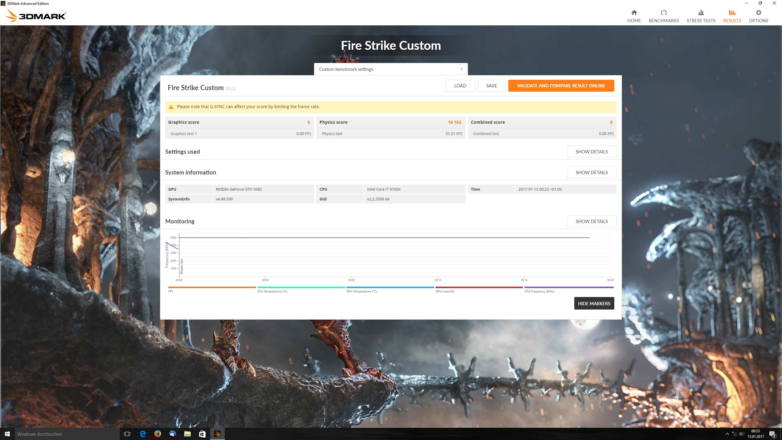

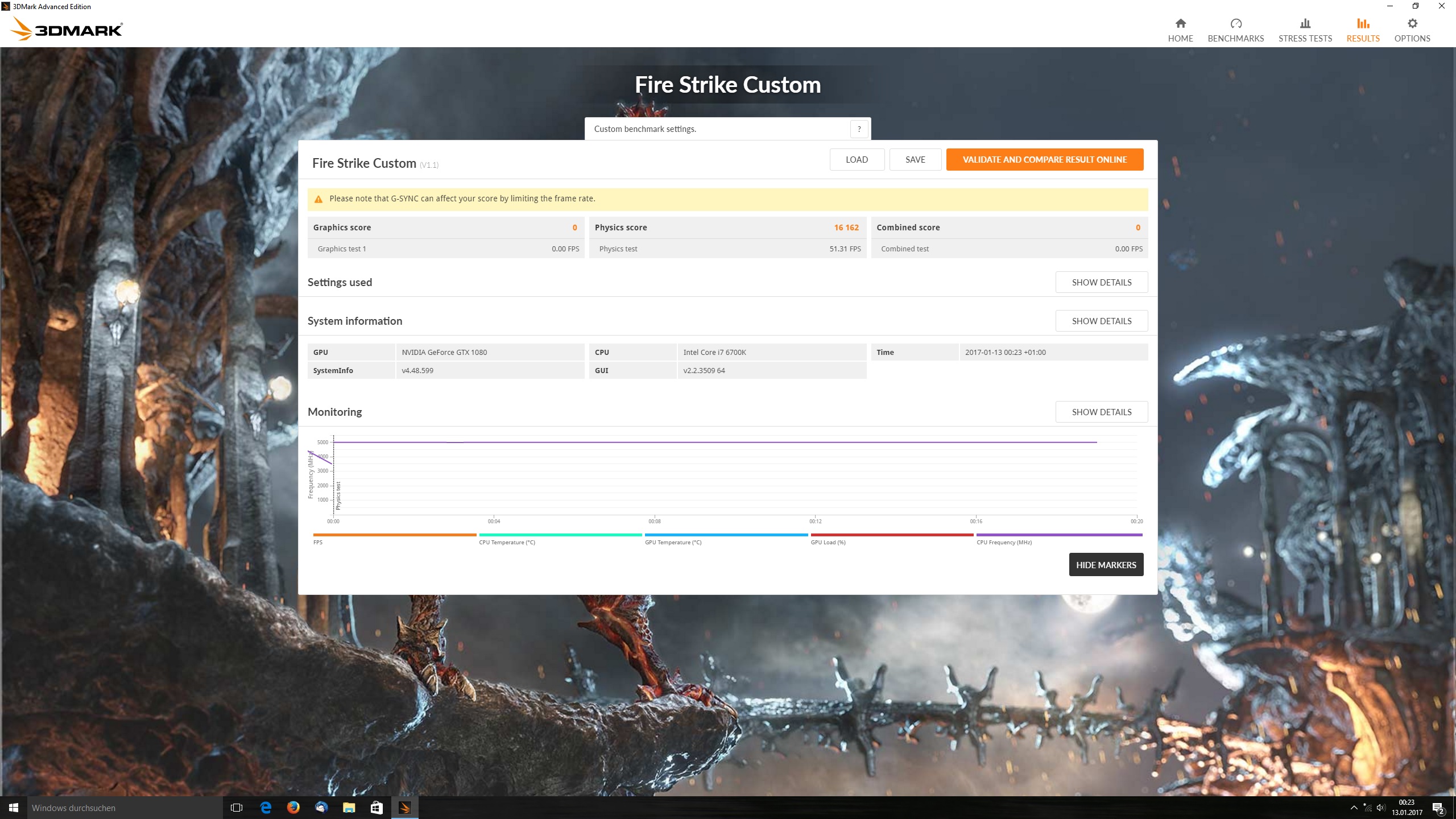

Diesen CPU-Mist von Intel kriegt man meiner Meinung nach sowieso nur unter Kontrolle wenn man die CPU köpft. Kann jetzt 5 Ghz anlegen wovon ich vorher nur träumen konnte... Warum die so einen WLPscheiß machen keine Ahnung... Wäre auf anderen Wegen, z.B. verlötet, von Haus aus viel mehr Takt drin da die CPU wesentlich kühler bleibt. Durch das Köpfen sind bei mir fast 40° bessere Temperaturen drin... :D
90° umeinander und habe dann aber abgebrochen da die Temperatur noch höher gehen würde....
Jetzt halt ein paar grad Kühler :D Zu deinem Tipp, das benötige ich nicht bzw ist mir schon bekannt Prime usw. Läuft jetzt bestens mein System. :cool_alt:
