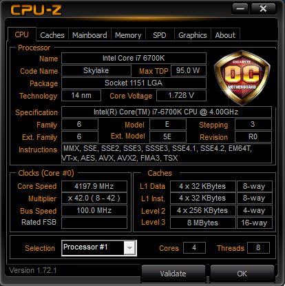

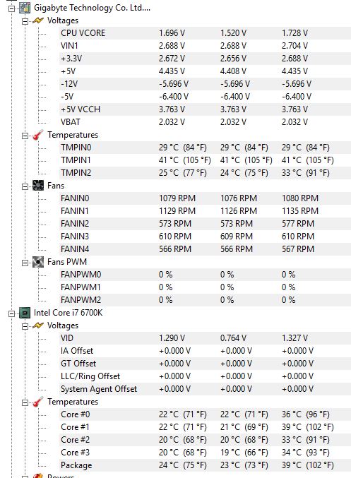

ich habe im Board alles auf "default" stehen. Laut CPUZ und HWMonitor beträgt die Core VOltage ~1.7 V.
Danach habe ich fix auf 1.25 V eingestellt, laut CPUZ jedoch weiterhin ca. 1.7 ....
System ist jetzt ca. 1 Woche alt, aber jetzt erst Zeit mal alles zu checken :-) Ist der Wert schliechtweg falsch oder was habe ich übersehen?
lg
Xerwo
lg
Xerwo

Auslesefehler. Deine CPU-Z Version ist hoffnungslos veraltet. Lade mal die neueste.
BIOS Update könnte evtl. auch nicht schaden.

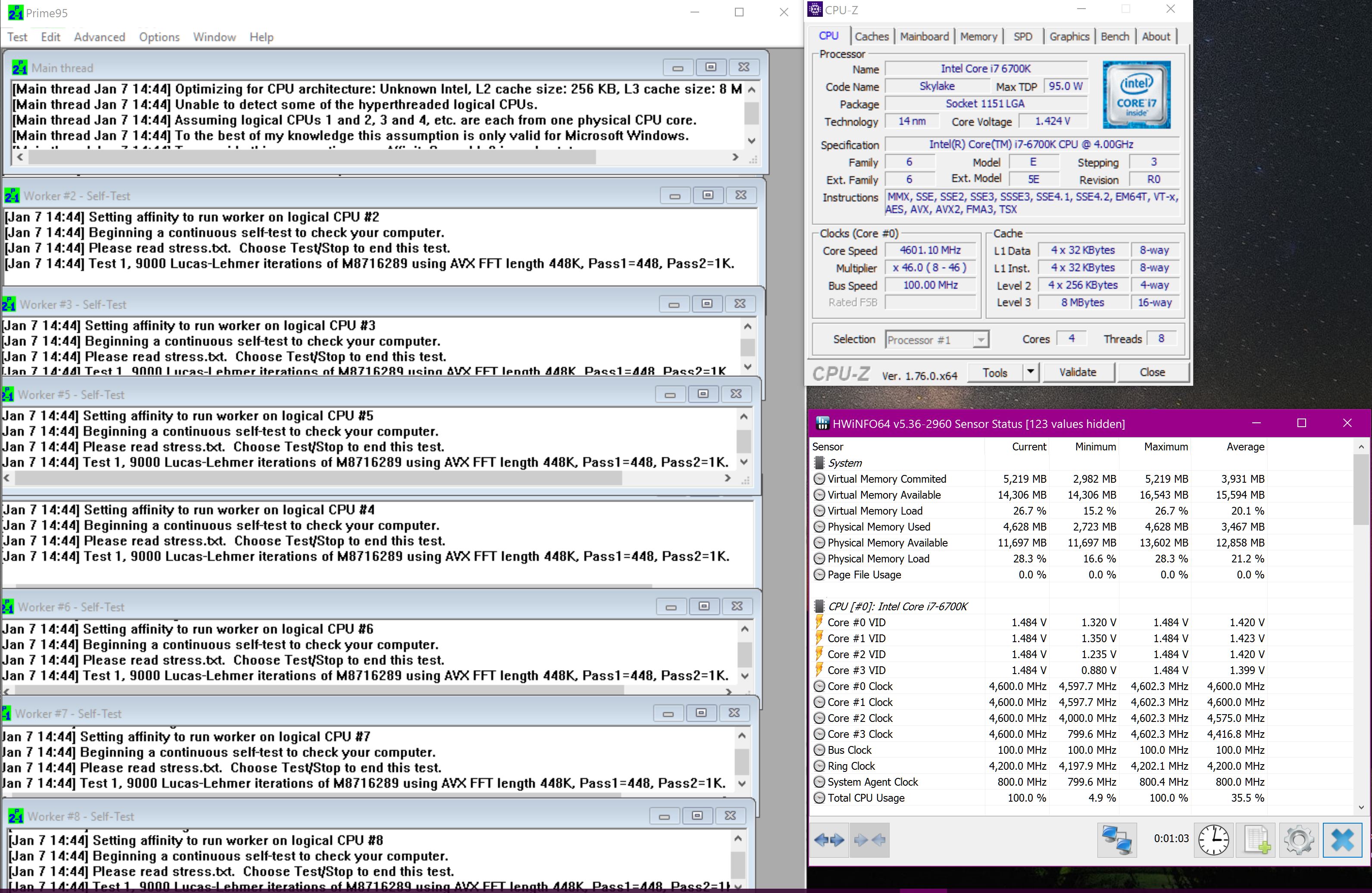

Seit dem wechsel zu z170 Chipsatz und dem i7 6700K, vermisse ich die akkurate Anzeige von aktuell 4700MHz bei Vcore 1.42V?

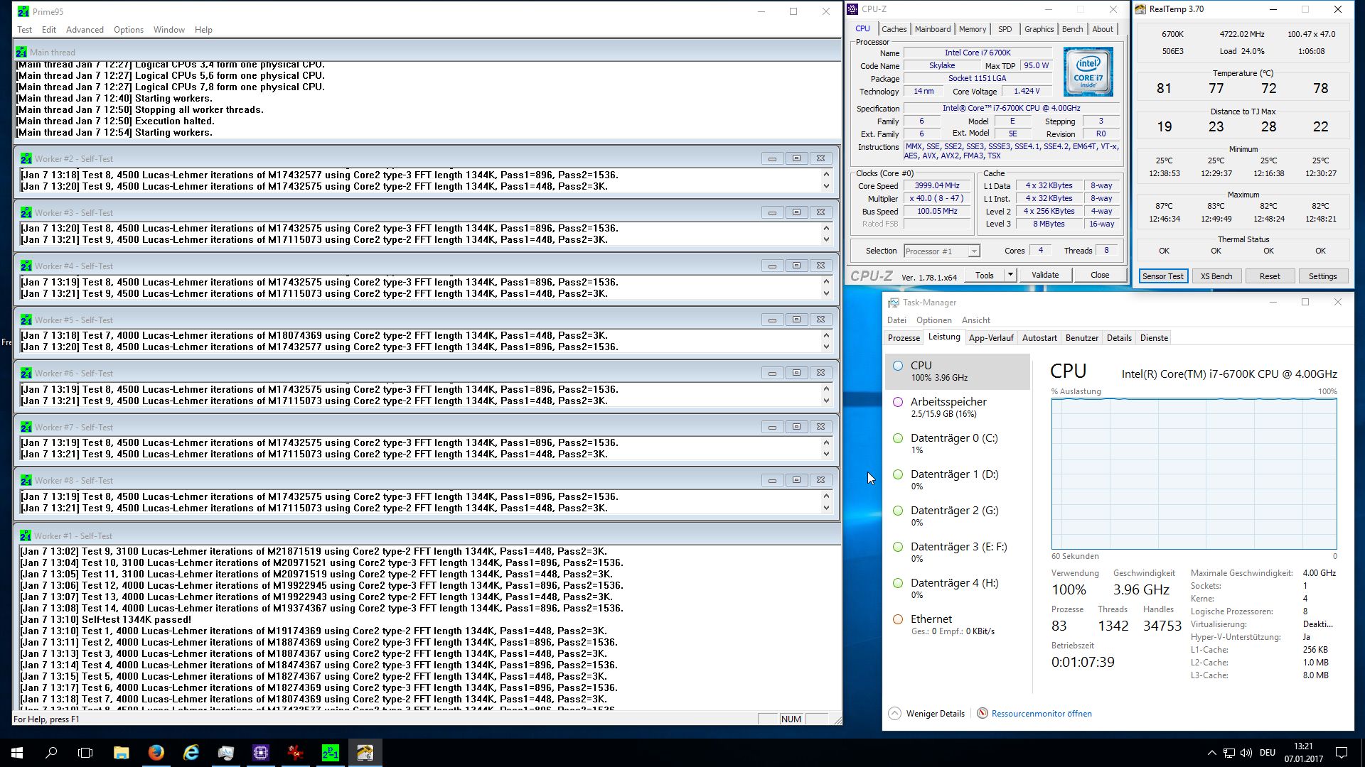

Nun habe ich gerade den Stress Test mit Prime95 am laufen. Was mich sehr verärgert ist, wieso sehe ich ständig den Multiplikator auf 40x FSB 100.00 ? Sprich 4000MHz? Nirgends kann ich sehen, dass die CPU bei Volllast 100% mit den effektiven 4700MHz betrieben wird.
Langsam verzweifle ich etwas, da ich auch nirgends im Internet klare Hilfe hierfür finden kann.
Könnt ihr mir da weiterhelfen? Anbei noch ein Screenshot.

Klingt nach Turbo Mode im Bios deaktiviert.

Nein - Turbo Mode ist aktiviert. Intel SpeedStep hab ich aber AUS gemacht.
Hab eben mal Battlefield 1 Im Fenstermodus laufen lassen. Die Anzeige zeigt, nur die 4000MHz laufen. Als ich aber das System (Windows 10 Pro) im Idle hatte, zeigte es mir kurz die 4700 MHz an. Wie kann das sein, dass es erst korrekt anzeigt und beim Spielen dann doch wieder mit den 4.0GHz läuft? Da muss doch etwas faul sein.
Bin gerade recht stinking, weil ich mich verarscht fühle. (Nicht von euch natürlich) Bzw. wie ein TOTALER noob fühle. Früher hatte ich das echt im Griff, aber zur Zeit bin ich etwas überfordert mit diesen etlichen Einstellungsmöglichkeiten.
Liegt es womöglich an Windows 10 Pro selbst?

Ggf. hast du nur einen Single Core Turbo konfiguriert ... Der liegt fast nie an. Du musst Sync all Cores aktivieren.
Nein! Kannst du überprüfen, indem du unter Energieoptionen das Höchstleistungsprofil auswählst.

@aurum
die Option 'Sync all Cores' habe ich aktiv / Höchstleistungsprofil ist ebenso aktiv
@ripa
und wie kann ich dieses Limit umgehen, resp. anpassen? Ich besitze ja ein ASUS MB und muss daher den Turbo Modus aktiviert lassen
Ich habe mittlerweile herausgefunden, dass wenn ich das BIOS zurücksetze, danach die Einstellungen neu vornehme, dann läuft der Turbo für ca. 2 Minuten nach Startup. Danach stellt der Turbo ab und ich erreiche den Takt von Beispielsweise 4500MHz nicht mehr. Egal ob ich Prim95 oder BF1 laufen lasse.
Es muss wohl an einer bestimmten Einstellung liegen, dass ich keine konstante Taktfrequenz von 4500MHz erreiche. Eben das bringt mich langsam aber sicher zur Verzweiflung. Gebe mich aber nicht so schnell geschlagen
