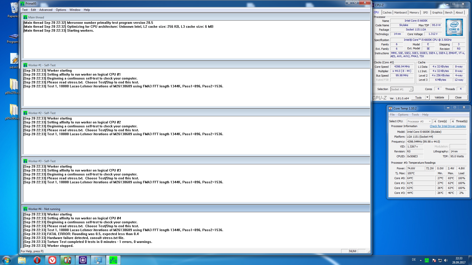

Ich betreibe einen Intel i7 6700K 4000Mhz mit einem Asus Gaming Pro 1151 Mainboard sowie G.Skill Ripjaws 16GB DDR4 3200Mhz Arbeitsspeicher.
Auf Youtube habe ich mir ein OC Video zu eben diesen genannten Komponenten angeschaut und versucht mein System ebenfalls Schritt für Schritt basierend auf der Anleitung auf 4500 Mhz zu übertakten.
Bei meinem OC-Versuch bin ich schrittweise vorgegangen und habe erst einen Wert von 4400Mhz (BCLK: 100 MHZ) bei einer manuellen fixen Spannung von 1.3 ausprobiert. Bei einer Load-Line Calibration von Stufe/Level 5 lief Prime95 mit FFT 1344 nicht fehlerfrei durch. Nachdem ich die LLD auf Auto gestellt habe lief laut Prime95 das System stabil.
Im nächsten Versuch habe ich mich dann an meinen persönlichen Zielwert von 4500Mhz gewagt. Allerdings habe ich den Zielwert auch bei einer sukzessiven Anhebung der Spannung von 1,3 auf 1,33 nicht stabil zum laufen bringen können. Wahlweise habe ich die LLD auf Auto und auf Stufe 5 eingestellt. Neben einer erhöhten Core Temperatur von 78-82 Grad bei 1,33 V hat mir prime95 für die Kerne 3 und 4 nach dem zweiten bzw. Dritten Durchlauf eine Fehlermeldung ausgegeben.
"FATAL ERROR: Rounding was 0,5, expected less than 0,4"
"Worker stopped"
Wenn ich die Einstellungen nun zurücksetze auf 4400Mhz, die anfangs zu einem fehlerfreien Betrieb geführt haben, bekomme ich nun auch die gleiche Fehlermeldung.
Wie bekommt ihr das so gut hin?
Sollte ich vielleicht mal versuchen den BCLK niedriger anzusetzen 80 vielleicht=
Ich würde bei BCLK 100 bleiben. Deine CPU schafft eben nicht mehr. 80° C bei Prime finde ich auch relativ hoch. Was für einen Kühler setzt du ein?
Hast du die CPU Cache Ratio begrenzt?
Eine Custom Wasserkühlung mit einem 420er und 280iger Radiator
Den CPU Cache Ratio habe ich manuell auf 44 für alle Kerne gesetzt. Mir ist nicht bewusst, dass man die Ratio begrenzen kann, zumindest habe ich das nicht bewusst gemacht

Kann sein. Meist sind es jedoch die Nebenspannungen oder die CPU selbst. Ich hatte einige hier und nur eine schafft 4.6Ghz unter 1.30V.
Stell die Cache Ratio mal auf 40. So habe ich es stehen.

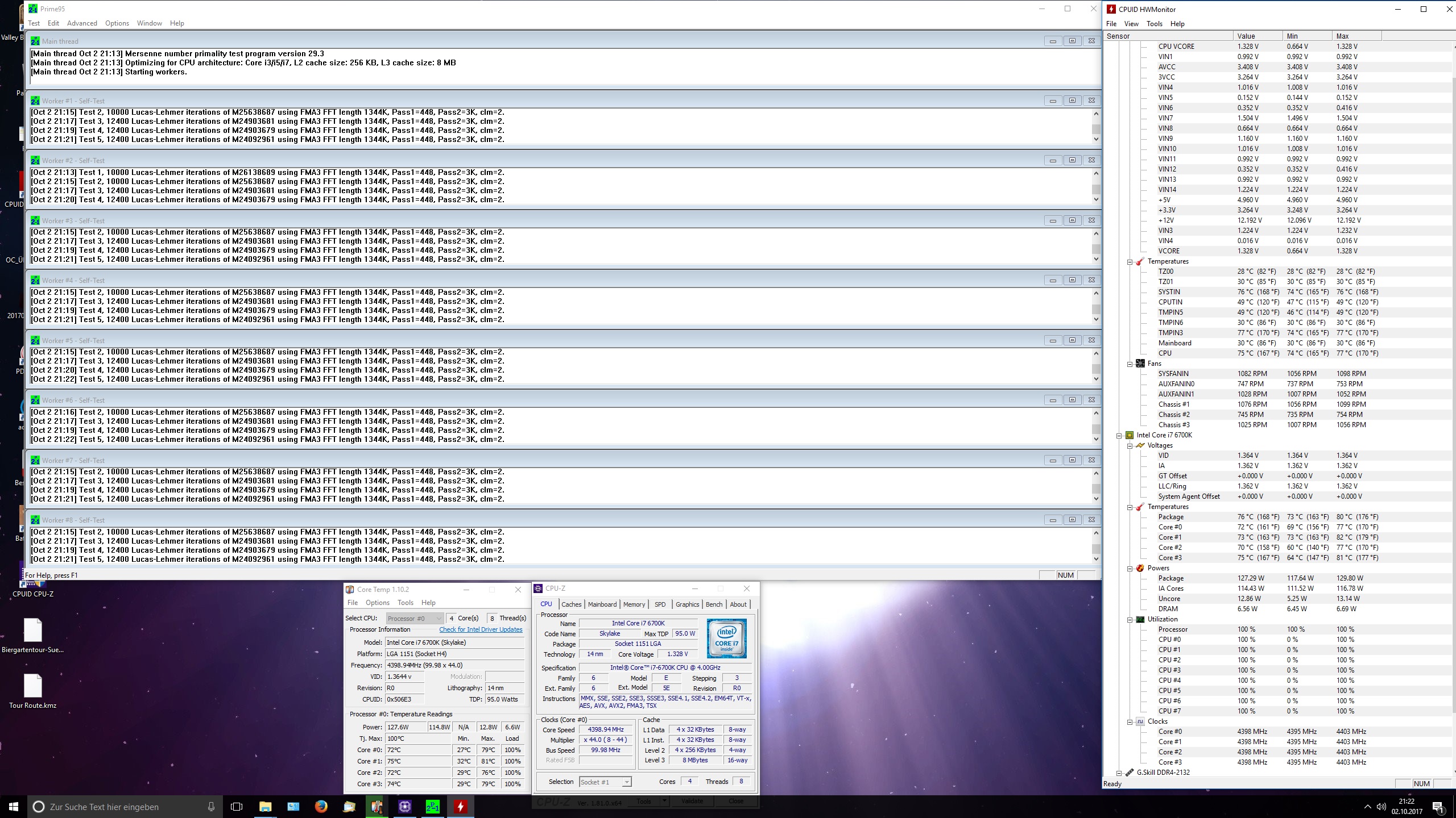

Ich habe mal den Brückentag dazu genutzt, um mir von diesem Thread, ab Seite 46 alle Post´s durchzulesen und am heutigen Feiertag verschiedene OC-Optionen getestet.
Mein System:
Mainboard Asus Gaming Pro 1151
G.Skill Ripjaws 16GB DDR4 3200MHz
GraKa MSI GTX 1070
So einfach das OC in den Vidoes vom der8euer auch aussieht, so ist es in der Praxis bei seinem eigenen CPU leider nicht immer der Fall, da jede CPU anders ist und etwas Feintuning erforderlich macht.
Bei meinen Versuchen durfte ich feststellen, dass auch ich wie viele andere hier einen "Gurken" CPU erwischt haben bei dem man die 4,5 GHz nicht unter 1,36 V stabil zum laufen bringt also weit weg von den 1,3 V als groben Richtwert.
Also habe ich versucht wenigstens die 4,4 GHz stabil zum laufen zu bringen, damit meine WaKü nicht nur gut aussieht ;).
Im Bios habe ich folgende Parameter eingestellt.

[/table]
ohne XMP mit XMP
Den hohen Takt meines Arbeitsspeichers kann ich leider nicht ausnutzen, denn wenn ich das XMP Profil aktiviere und den Takt auf 3200MHz setze, dann habe ich bei Prime95 (Durchlauf K1344) eine erhöhte Temperatur von 80 Grad und damit ca. 10 Grad mehr, als wenn ich den Takt auf standardmäßig 2133MHz setze.
Hier sehe ich nur die Option meine WaKü zu entleeren, den CPU auszubauen und zu köpfen. Ob mir die reduzierte Temperatur von 10-15 Grad die Mühe wert ist, muss ich noch überlegen.
- Könnt ihr denn eine gute Wärmeleitpaste für das Köpfen empfehlen?
- Habt ihr eine Idee wie ich die 3200MHz mit einer geringeren Wärmeentwicklung zum laufen bringen kann? Könnte ich
die Voltage vom Ram manuell etwas runterregeln?
Die Höhe der Load Line Calibration hat ja einen direkten Einfluss auf die Core Voltage.
Nun stellt sich mir die Frage was generell für OC, die langlebigkeit der CPU, und die Wärmeentwicklung besser ist.
- eine hohe LLC und dafür eine geringere Core Voltage im Bios einstellen
- oder eine niedrigere LLC Stufe aber dafür die Core Voltage anheben.
Im Betrieb unter Last habe ich dann an der CPU dieselbe Voltage anliegen von 1,344 V. (siehe Tabelle rote Markierungen)
Wenn ihr euch meine Ergebnisse anschaut gibt es von eurer Seite aus Verbesserungspotenzial, wie ich die Core Voltage von 1,344 bei 4,4 GHz reduzieren kann - ich finde die 1,344 Volt schon ziemlich hoch - oder gibt es sogar doch Möglichkeiten den CPU auf 4,5 GHz stabil und mit annehmbaren Temperaturen zum Laufen zu bringen?

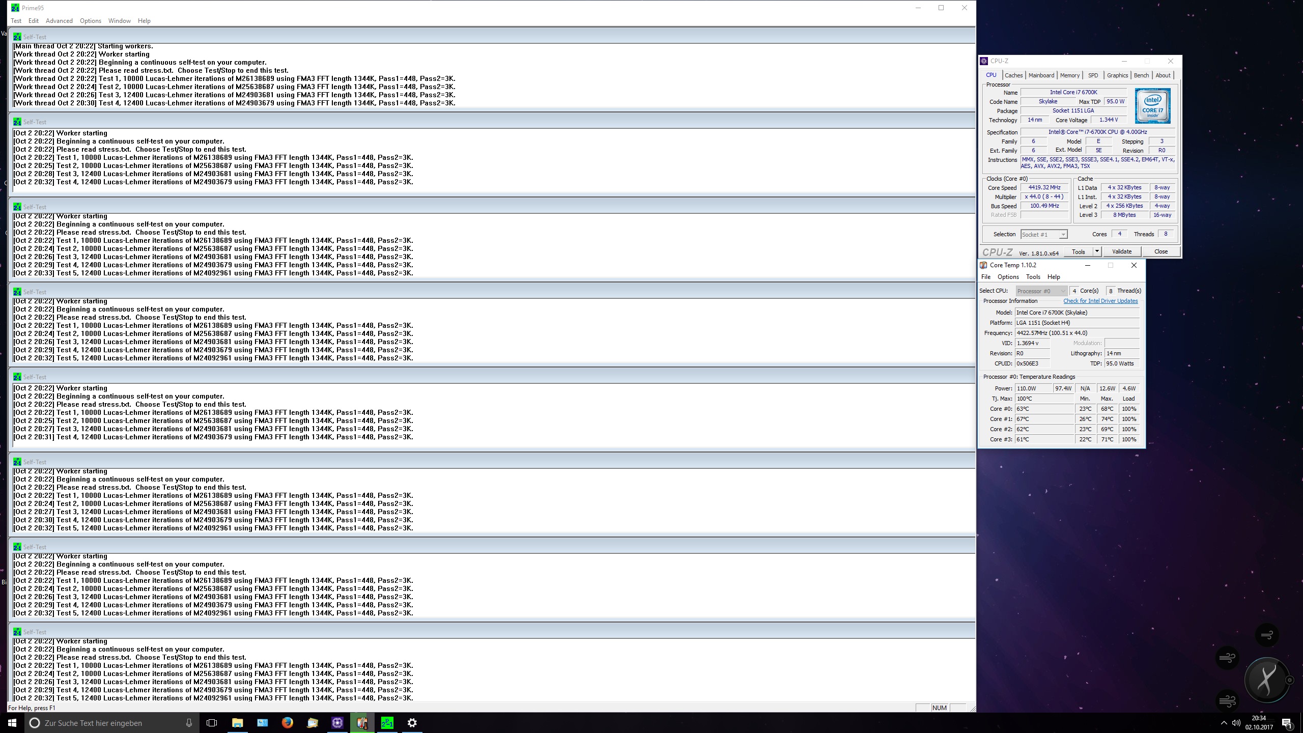

80 °C sind unkritisch.
Wenn man die CPU schon köpft, dann sollte man auf Flüssigmetall setzen. Die Marke spielt nur eine untergeordnete Rolle.
- Habt ihr eine Idee wie ich die 3200MHz mit einer geringeren Wärmeentwicklung zum laufen bringen kann? Könnte ichdie Voltage vom Ram manuell etwas runterregeln?
Probiere es mit einer DRAM Spannung von 1,25 V und 2666 oder 2800 MHZ.
Alternative Nr. 2: "niedrigere LLC Stufe aber dafür die Core Voltage anheben"
Ein besseres Mainboard und niedrigere Temperaturen sollten helfen ...
Setze das Cache Ratio Limit auf 40. Bringt kaum eine Verbesserung der Leistung und mit 44 würde ich auch dumm dastehen.
Lote aus, wie hoch du takten kannst mit 40 und erhöhe erst zum Schluss den Cache so weit, dass es noch stabil läuft.
Ich glaube auch nicht, dass in irgendeinem Video gesagt wird, dass du den Cache auf 44 stellen sollst...
Und dann steht eventuell noch die Frage im Raum, ob du beim Umstellen auf XMP bei der Nachfrage Ja oder Nein gewählt hast.
Hab gerade mal ein Biosupdate gemacht. Wenn ich mir so anschaue, was Asus da an Spannungen raushaut, brauchst du dir mal gar keine Gedanken deswegen machen.
1,44V vcore default, XMP vram um 0.1V erhöht default, scheint wohl alles kein Problem darzustellen nach Asus Meinung.
Habe gerade noch mal bei mir getestet. Stell ich manuell auf die automatisch eingestellte vram bei XMP(1,355V), nimmt das Bios mit der neuen Version 1,47V real. Jede andere Spannung wird wie eingegeben übernommen(+0,02V, was normal ist).
Probier einfach mal manuell verschiedene Spannungen/Taktraten beim RAM aus, ob sich spürbar was bessert.
Und 1,36V vcore sollten für deine Wakü eigentlich kein Problem sein.
Der Härtetest wäre prime custom min/max 8k in-place in Sachen Temperatur.
