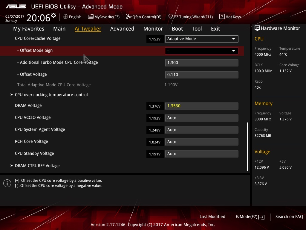

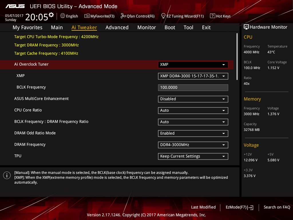

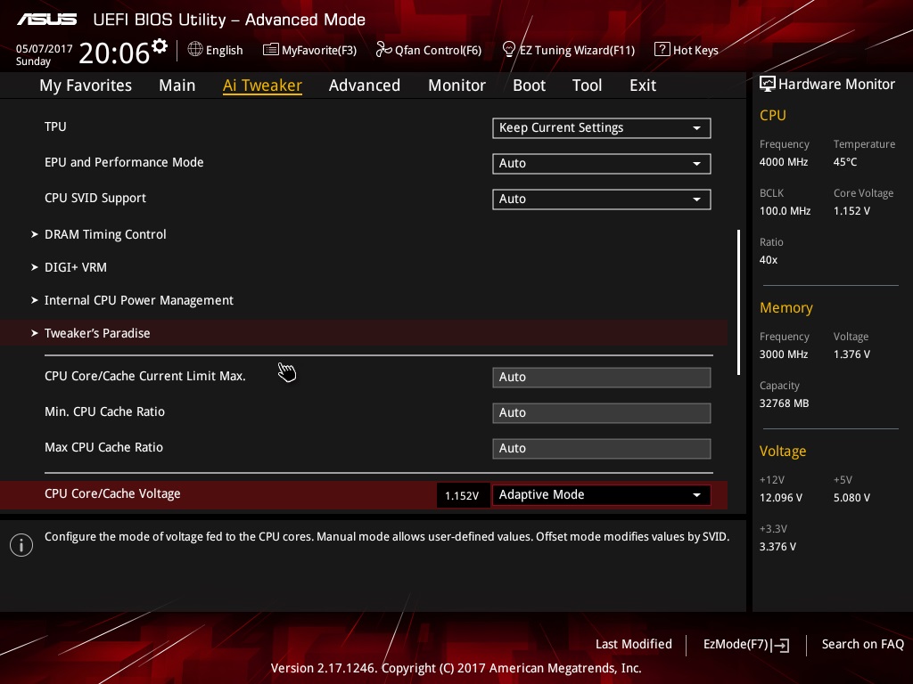

Und was passt dir jetzt nicht? Du wirst nie blind die Einstellungen anderer übernehmen können und dann Garantie haben, dass es bei dir läuft. So funktioniert OC/UV nicht....
Aber stell auf jeden Fall min und max Cache Ratio auf 40. Den Cache brauchst nicht übertakten. und wo hast du übertaktet? Dein CPU Multi steht auf Auto und dein BCKL auf Standard. Ich versteh dein Problem nicht...

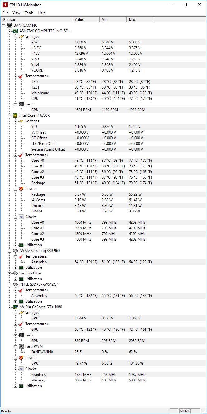

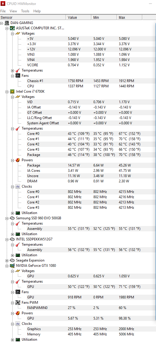

Ja es geht ausschließlich um UV. Mein Case ist mir momentan einfach zu laut. Das Problem ist ja, dass außerhalb dieser Werte sich nichts ändert... HWInfo zeigt mir immer die selbe VID etc...
Mein eigentlicher Thread: hier
Trotzdem müsste sich dan etwas an der VID ändern oder zumindest an den Temps... via XTU ging es ja auch...
nein, die VID ändert sich nicht...
Und die Vcore werte passen ganz klar zu dem was du laut Screens eingestellt hast. Temps müssen sich auch nicht zwingend ändern. bzw. kann ich ohne zu sehen wo sie waren es nicht beurteilen. Im idle merkste jedenfalls nix von.

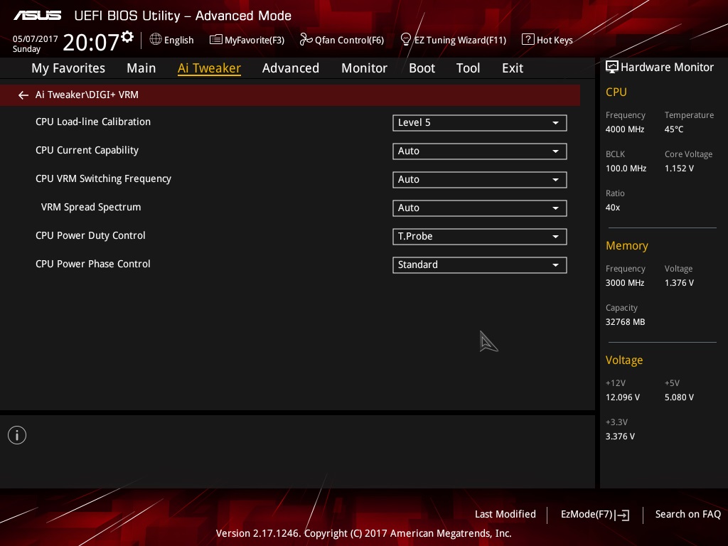

Vielleicht sollte man noch die Load Line Calibration auf einen neutralen Wert stellen. Habe meinen auf >4< und komme exakt auf die Spannung, die unter "Total Adaptive ... Voltage" steht. Soweit scheinst du ja nicht davon entfernt zu sein. max. 1,216v sprechen schon mal dafür, dass es funktioniert.

Bei knapp 50°C Casetemperatur wird nicht viel weniger gehen, was du ja auch schön an der Biostemperatur der CPU siehst.
Und funktionieren tut dein Undervolting auch, die Casetemp bleibt konstant unter Last.
