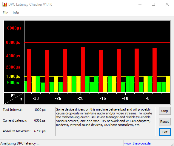

Ich hab außerdem scheinbar Probleme mit der DPC Latenz, kapier aber nicht wie ich analysieren kann wer für das Problem verantwortlich ist, die Anleitung funktioniert bei mir nicht.
http://www.msfn.org/board/topic/140263-how-to-get-the-cause-of-high-cpu-usage-by-dpc-interrupt/
Das Problem besteht schon länger, wobei ich nie so regelmäßig rote Balken hatte sondern immer nur alle 30 oder 40 Balken mal.

Der Fehler mit der DPC Latenz an sich ist mir eigentlich sogar egal, den hab ich schon lange aber nie Probleme dadurch bemerkt.

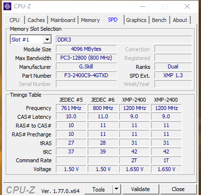

Die Arbeitsspeicher ? Haben die ein X.M.P. Speicherprofil, wenn ja im Mainboard BIOS aktivieren.

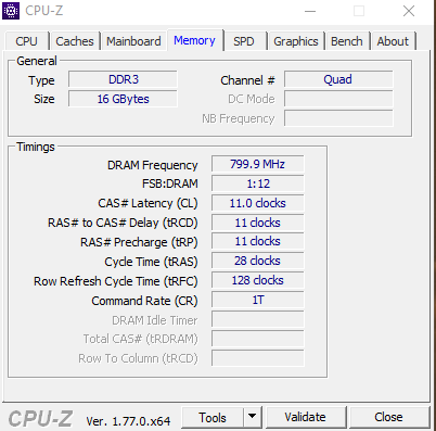

Ja, probier ich gleich mal, wobei die Timings mit XMP und alles andere bei 1333 MHZ viel geringer sein sollten und darunter eher die Stabilität leiden sollte. Aber ich Versuchs gleich mal. Denke aber nicht das dass das Problem verursacht. Der Ram müsste ja mit den Jedec Profilen normalerweise laufen.
Seh auch grad das der Ram mit dem Jedec #6 Profil läuft und nicht mit 1333 MHZ.
Wenn das XMP das nicht selbst einstellst, dann muß die DRAM Voltage auf 1.65 Volt erhöht werden, zur Wahl steht Bei Profil 1 = CR 2T oder im zweiten Profil = CR 1T , zwei Möglichkeiten also.
