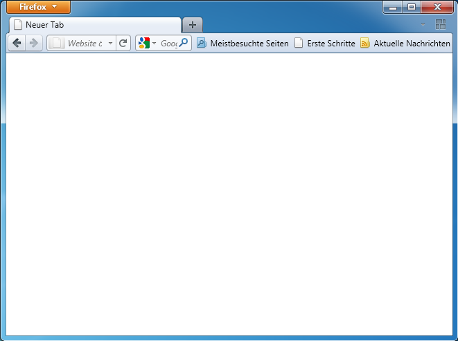

Dieser Guide soll allen die von Firefox 3.x zu Firefox 4 Wechseln die am häufigsten gestellten Fragen beantworten. Denn das Erscheinungsbild und Bedienkonzept unterscheidet sich an vielen Stellen deutlich von Firefox 3.
Bei weiteren Fragen(Anmerkungen/etc. werft doch einen Blick in die Kommentare.

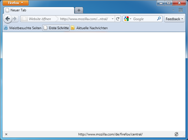

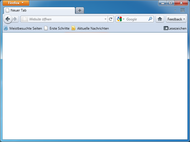

Die aktuelle Beta gibt's hier. Und so sieht eine frische Firefox 4 installation aus (alle Screenshots Beta 9):

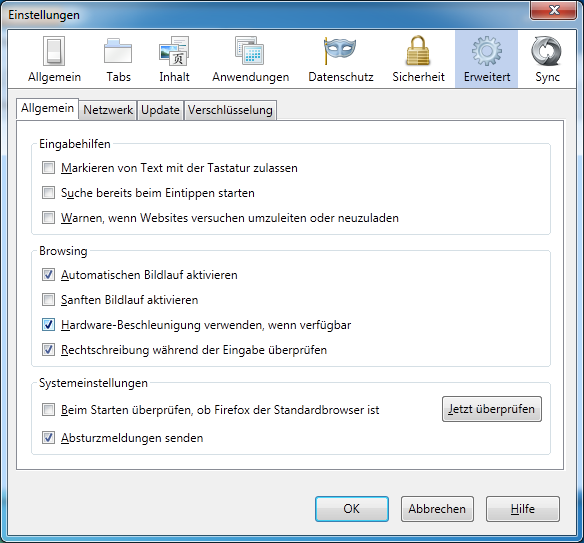

2. Die Schrift sieht so seltsam aus / Ich will die alte Schriftdarstellung wieder
Das die Schrift anders aussieht liegt an der aktivierten Hardwarebeschleunigung und der Art wie Microsofts Windowsimplementierung die Schrift rendert. Ausschalten lässt sie sich durch das deaktivieren des Punkts "Hardware-Beschleunigung verwenden, wenn verfügbar" im Reiter "Allgemein" in der Kategorie "Erweitert" in den "Einstellungen":

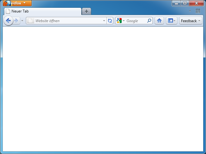

3. Firefox nimmt mir oben zu viel Platz weg

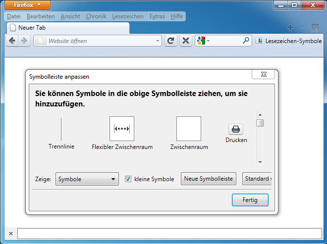

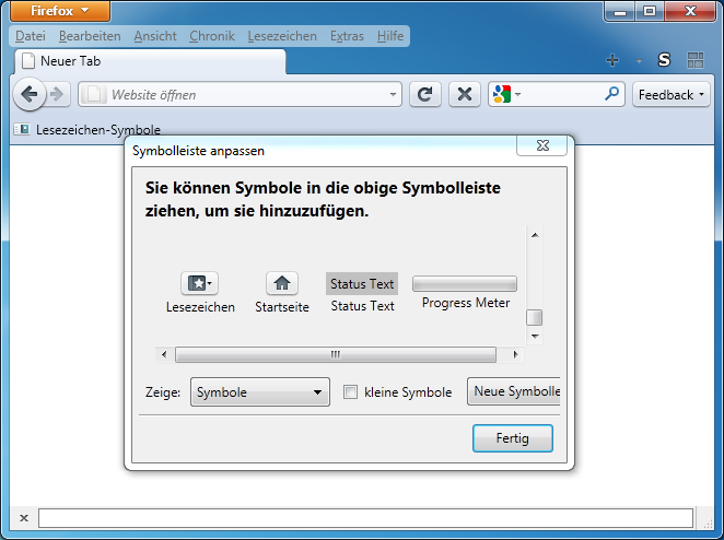

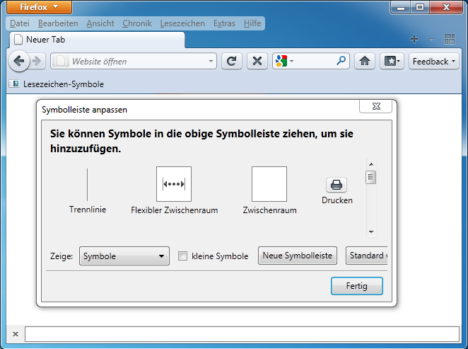

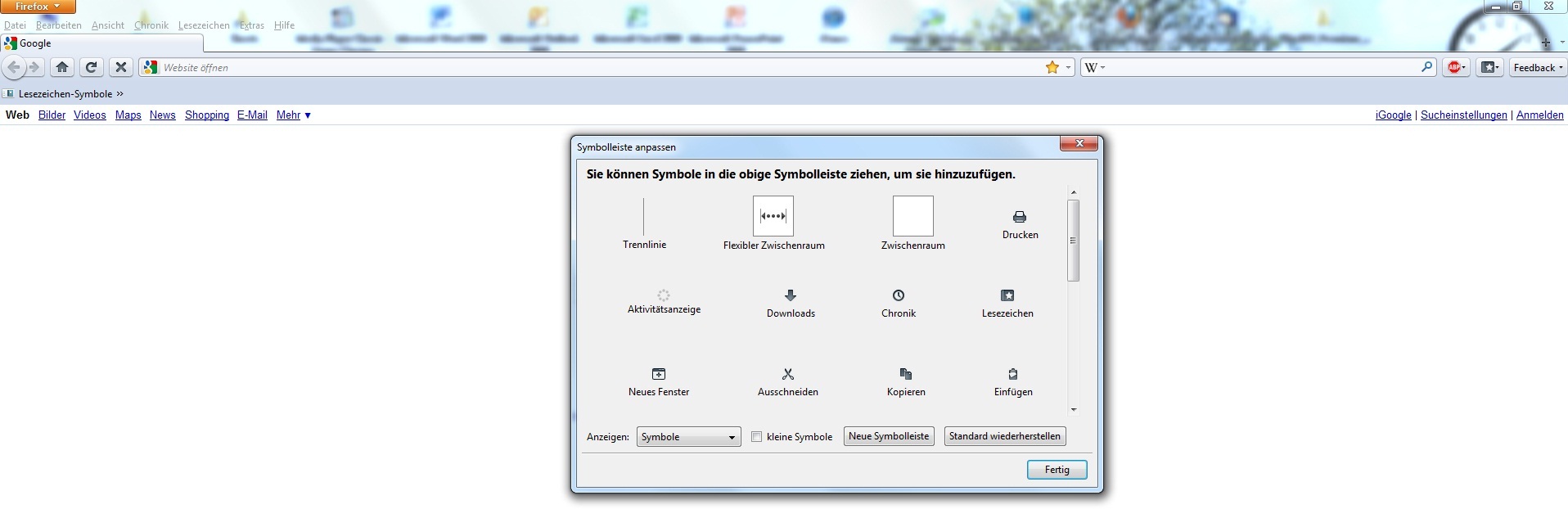

Da kann man recht einfach viel optimieren. Wenn man oben in den freien Bereich über der Adressleiste rechtsklickt kann man "Anpassen..." auswählen. Das sieht dann so aus:
Jetzt kann man Elemente die man nicht benötigt mit Drag&Drop in das Fenster "Symbolleiste anpassen" ziehen. Außerdem kann man z.B. die "Lesezeichen-Symbolleiste" in die gleiche Zeile wie die Adressleiste ziehen. Auch hilft es "kleine Symbole" auszuwählen, wodurch die Vor- und Zurücksymbole kleiner werden:
Das ganze sieht wenn man fertig ist dann z.B. so aus:

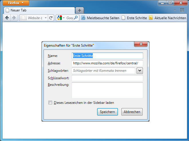

Meistens nimmt der Name der Symbolleisten-Bookmarks noch zu viel Platz weg. Dafür diese einzeln Rechtsklicken und "Eigenschaften auswählen". Das sieht dann so aus:
Jetzt das Feld "Name" verkürzen oder ganz löschen bzw. leer lassen und "Speichern klicken". Und das ist dann das Ergebnis der Bemühungen:
Aufgeräumt, übersichtlich und kompakt.
4. Ich will die Statusleiste wieder

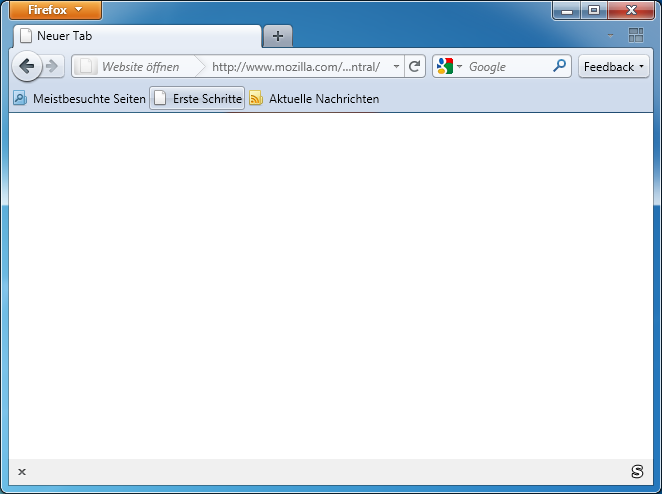

Statt der Statusleiste gibt es in Firefox 4 nur noch die "Addon-Bar". Diese kann man durch Rechtsklick auf den freien Bereich über der Adressleiste und "Addon-Bar" auswählen. Davon rate ich aber ab, da so nur Icons von bestimmten Erweiterungen angezeigt werden, aber z.B. keine Adressen von Links. Im Endeffekt also verschenkter Platz. Das ganze sieht dann so aus (Add-Ons unten, Linkziel oben rechts in der Adressleiste):
Stattdessen hier zwei Lösungen. Einmal wie es von Mozilla gedacht (und meiner pers. Meinung nach auch besser ist) und die Variante für die unverbesserlichen, die die Statusleiste nicht missen wollen.
a.) Die elegante Lösung
Die Statusleiste hatte zwei Hauptaufgaben. Einmal die Anzeige von Linkzielen und das beherbergen von Add-On Icons über die man schnell Add-On Einstellungen ändern konnte. Das Linkziel wird jetzt wie oben schon erwähnt rechts in der Adressleiste angezeigt. Über rechtsklick in den freien Platz in der Adressleiste und "Anpassen..." kann man jetzt die benötigten Add-On Icons in die gleiche Zeile wie die Tab-Reiter oder die Adressleiste packen. Das sieht dann wie folgt aus (man achte auf das "S"-Symbol, dass von der Add-On Bar neben den Minimieren-Button gewandert ist):
So spart man sich denn platz für die Add-On Bar bzw. die Statusbar und kann immer noch bequem auf die Add-On funktionen zugreifen. Zusätzlicher Vorteil: Alle Bedienfunktionen und visuellen Informationen sind jetzt beim neuen Firefox über den Webseiten oben gebündelt.

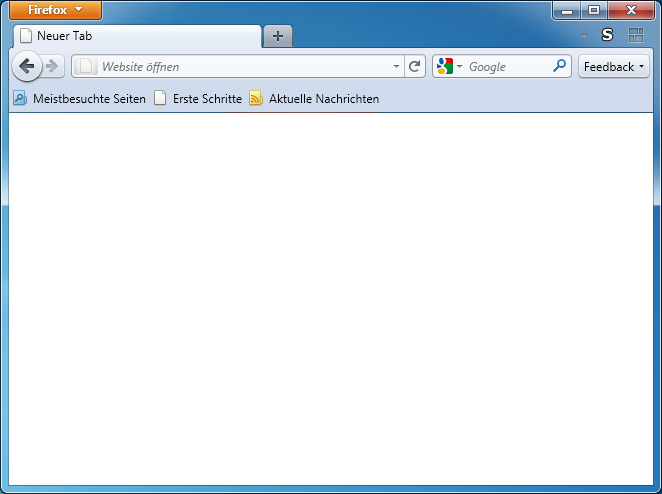

Zuerst installiert man das AddOn "Status-4-Evar" und aktiviert wie oben beschrieben die Add-On Leiste. Dann kann man indem man über der Adressleiste rechtsklickt und "Anpassen..." wählt aus dem Fenster "Symbolleiste anpassen" den "Status Text" und das "Progress Meter" in die Add-On Bar:
Das ganze sollte nach einem Klick auf "Fertig" so und damit praktisch wie von Firefox 3 gewohnt aussehen:

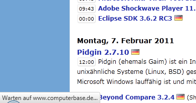

5. Das unruhige Gezappel unten links ausschalten (Status Message Overlay deaktivieren)
Seit der elften Betaversion von Firefox 4 poppt ähnlich zu Google Chrome beim Laden einer Website unten links ein kleines Statusfenster auf und verschwindet nachdem die Seite geladen wurde wieder. Zwischendurch ändert dieses Fenster auch noch die Breite und kann so als störend empfunden werden. Im folgenden Bild sieht man unten Links das beschriebene Overlay beim laden der Computerbase-Downloadseite.
Um den sogenannten "Status Message Overlay" wegzubekommen muss man die Datei "userChrome-example.css" modifizieren, da es in Firefox keine direkte Möglichkeit zum Ausschalten des Overlays gibt. Die Datei findet man unter Windows 7 im Ordner:

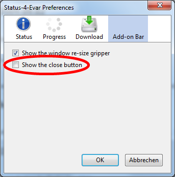

Wenn man mit "Status-4-Evar" den Schließen-Button der Add-On-Bar deaktiviert, ist diese nicht mehr so unnötig hoch, sondern hat genau die gleiche Höhe wie die Statusleite in älteren Versionen.
Gesagt, getan.
Danke für den Input. Hab da gar nicht erst dran gedacht, weil ich die Beta ja sowieso schon installiert hatte.
In den aktuellen Versionen (gerade mit Beta 11 Build 3 probiert) beeinflusst der Schließen-Button nicht mehr die Höhe der Add-on-Leiste.
Habe auch gerade die Beta 11 installiert und dort gibt es nun beim laden einer Seite unten links, ähnlich zu Chrome, so eine "Fortschrittsanzeige". Ich finde das schrecklich unruhig. Weiß irgendwer wie man das wegbekommen kann? Würde es dann auch mit in die FAQ aufnehmen.
[EDIT]
Hab die Lösung für das beschriebene Problem in die FAQ eingefügt.

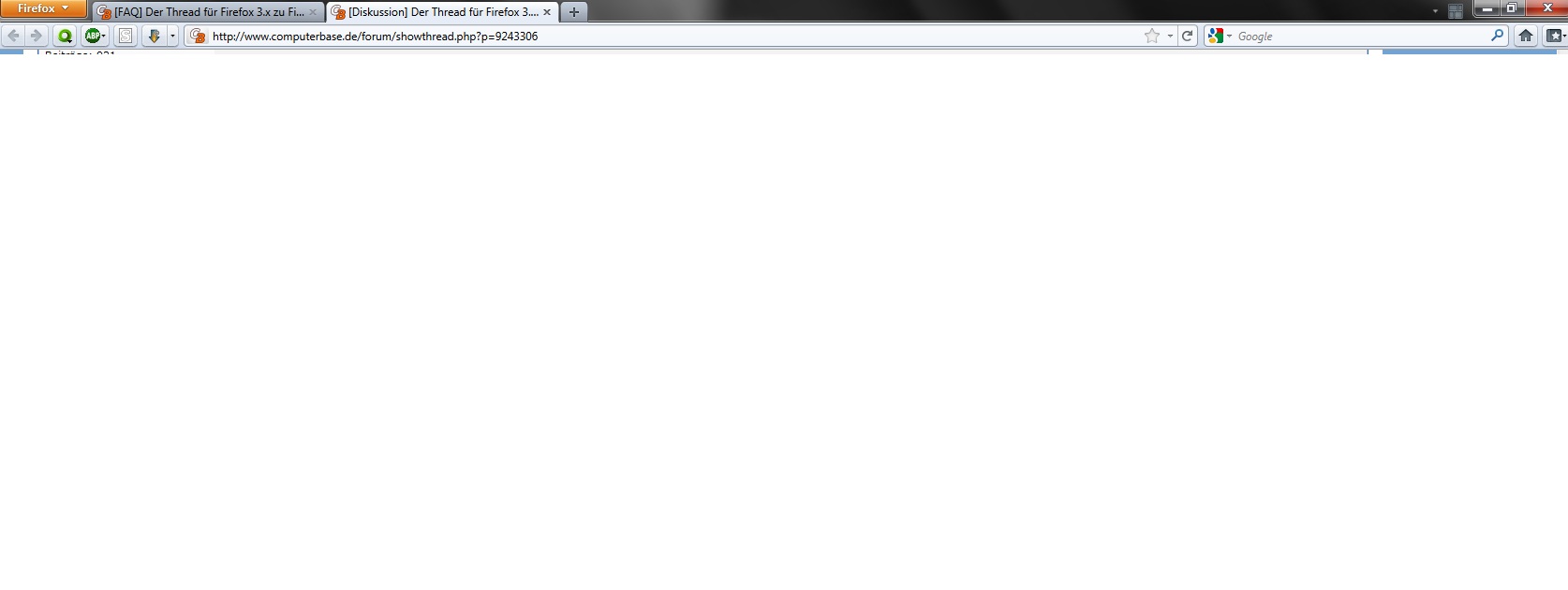

Wobei ich absolut kein Porblem mit des Darstellung des FF4 habe, im gegenteil sogar, er ist meiner Meinung und meinem minimalistischem Stil sehr entgegenkommend.
Hier hab ich mal ein Bild von meiner Leiste angehängt. Die Add-On Statusleiste brauche ich ebenfalls nicht weil alles oben reinpasst :).
Aber danke für den Tipp mit der "Fortschrittsanzeige". Hat man ja bereits oben in der Adresszeile, die da untern stört nur.
mfg manniefresh
