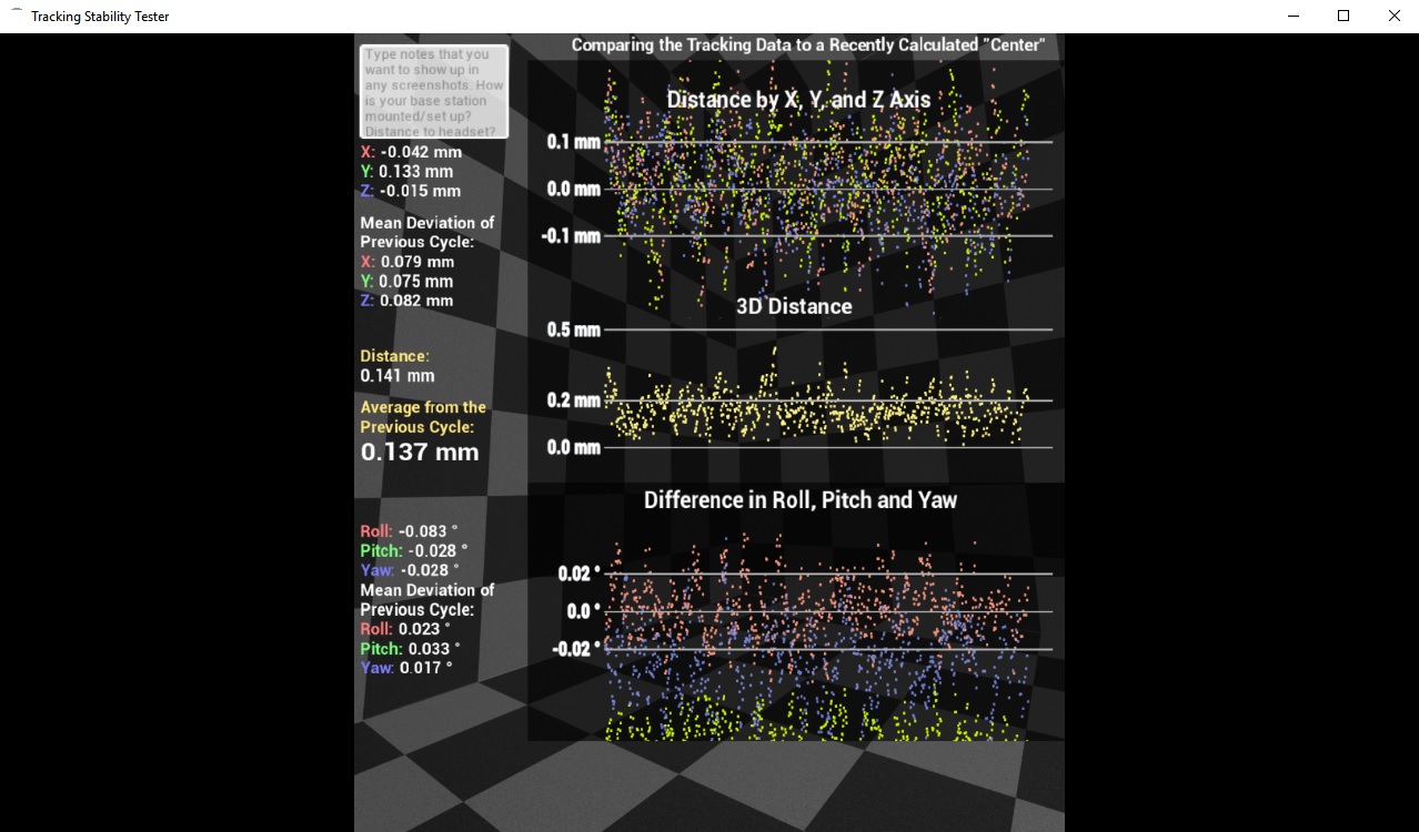

Kannst du mal das Jittering mit dem Tracking Stability Tester messen? Sieht bei mir momentan so aus:
Wenn die neuen Stationen laufruhiger sind, dürfte das ja deutlich besser sein - die vibrieren ja schon ordentlich, wenn man sie mal anfasst.
Ich habe vorhin übrigens mal meinen Spiegel komplett zugedeckt (war vorher nur 80%, mit einer Jacke. Jittering ging direkt mal von 250-500µm(stark schwankend, starke Ausreißer) auf fast konstante und reproduzierbare 140µm runter, siehe Screenshot oO
Vorhänge auf/zu ändert nix.
