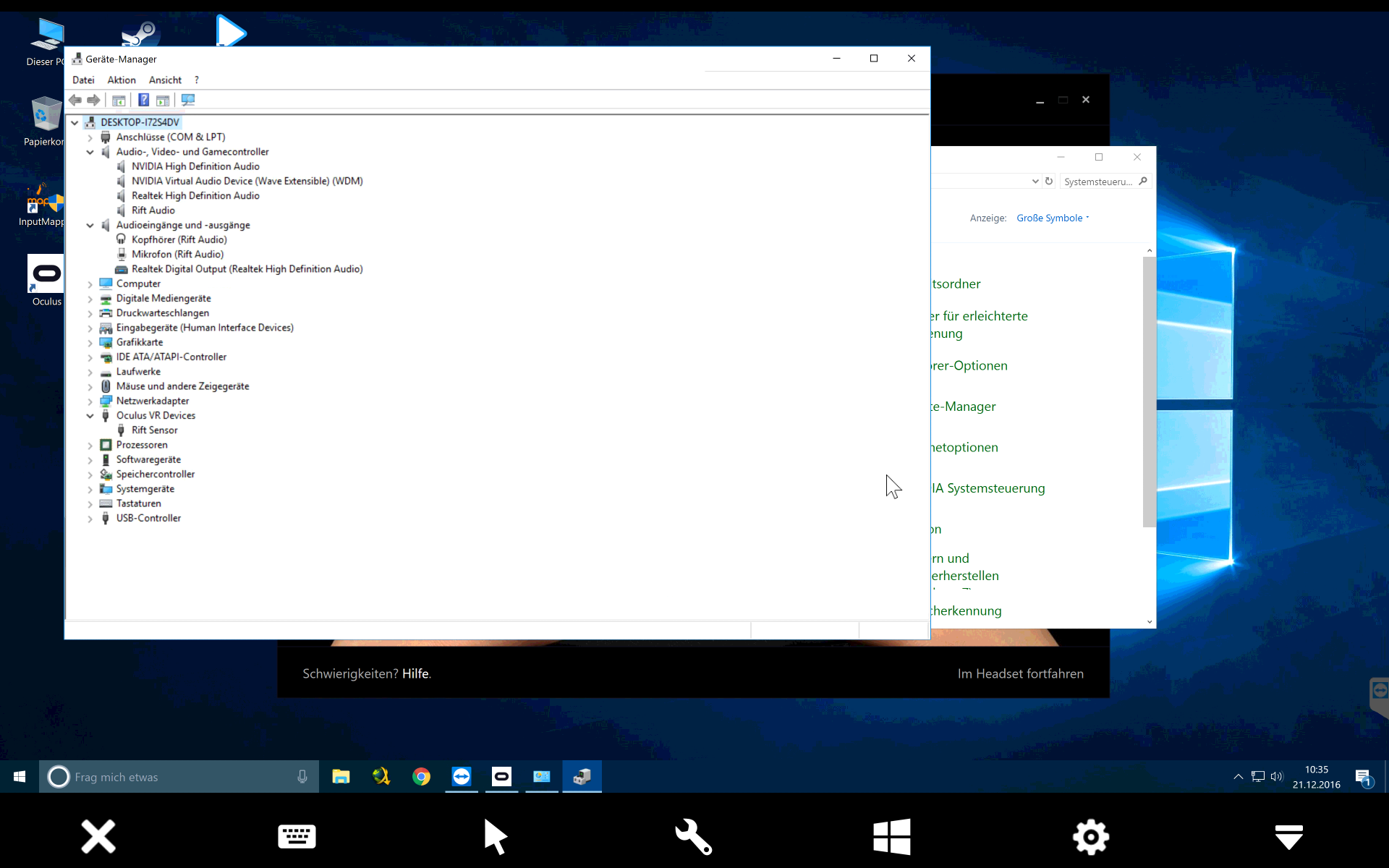

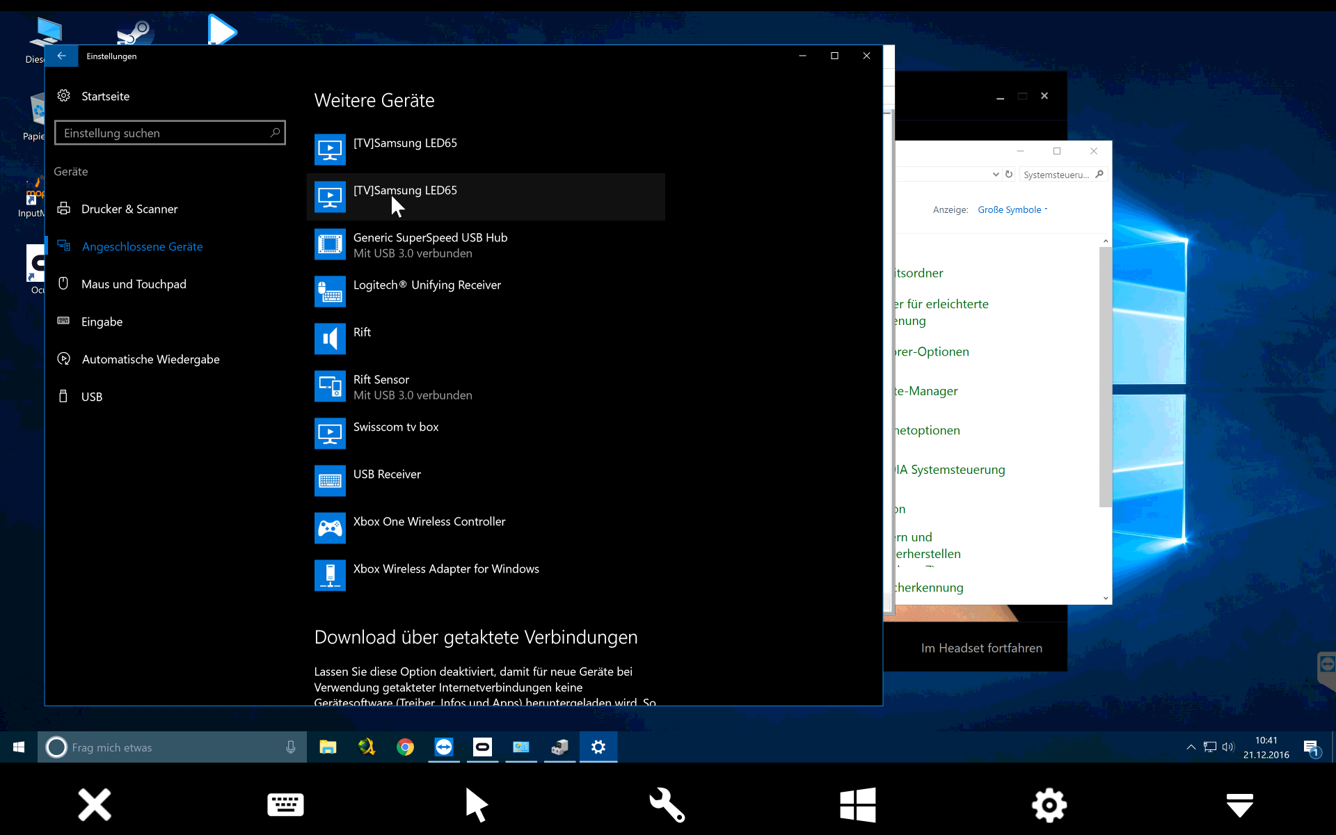

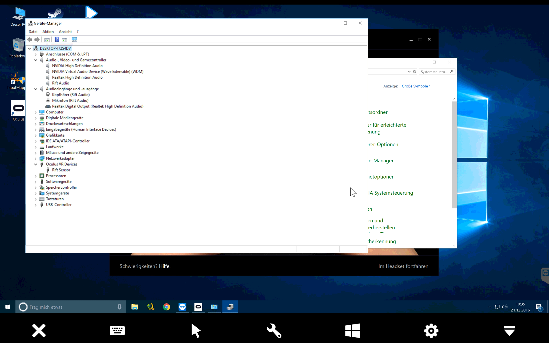

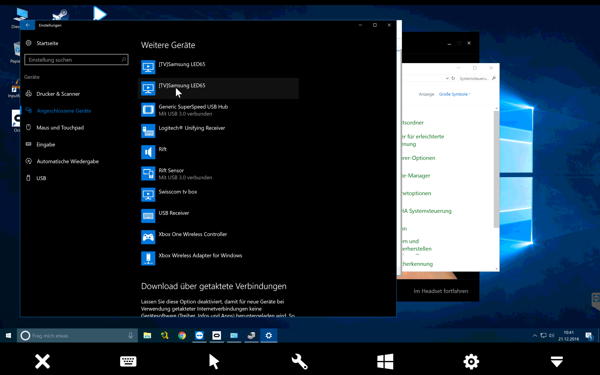

So im Geräte Manager wird 3 mal rift Audio angezeigt und einmal rift Sensor sonst nichts.
Ich werde mal alles komplett deinstallieren und noch einmal ganz von vorne beginnen. Vielleicht gab es ja beim Flaschen der Firmware ein Problem oder so.
So nun habe ich mit eingesteckter rift einen Neustart gemacht. Voilà ein grünes Kreuz. Kalibriert und dann kam irgendwas von ,,wir zeigen Dir ne Demo" dann kam ein weißer Kreis also ein ladesymbol und dann ne Fehlermeldung Resolution to low. Jetzt kommt nur noch Weihnachtsmusik und ein Prasselndes Feuer Geräusch. Aber sehen tu ich nix mehr.
