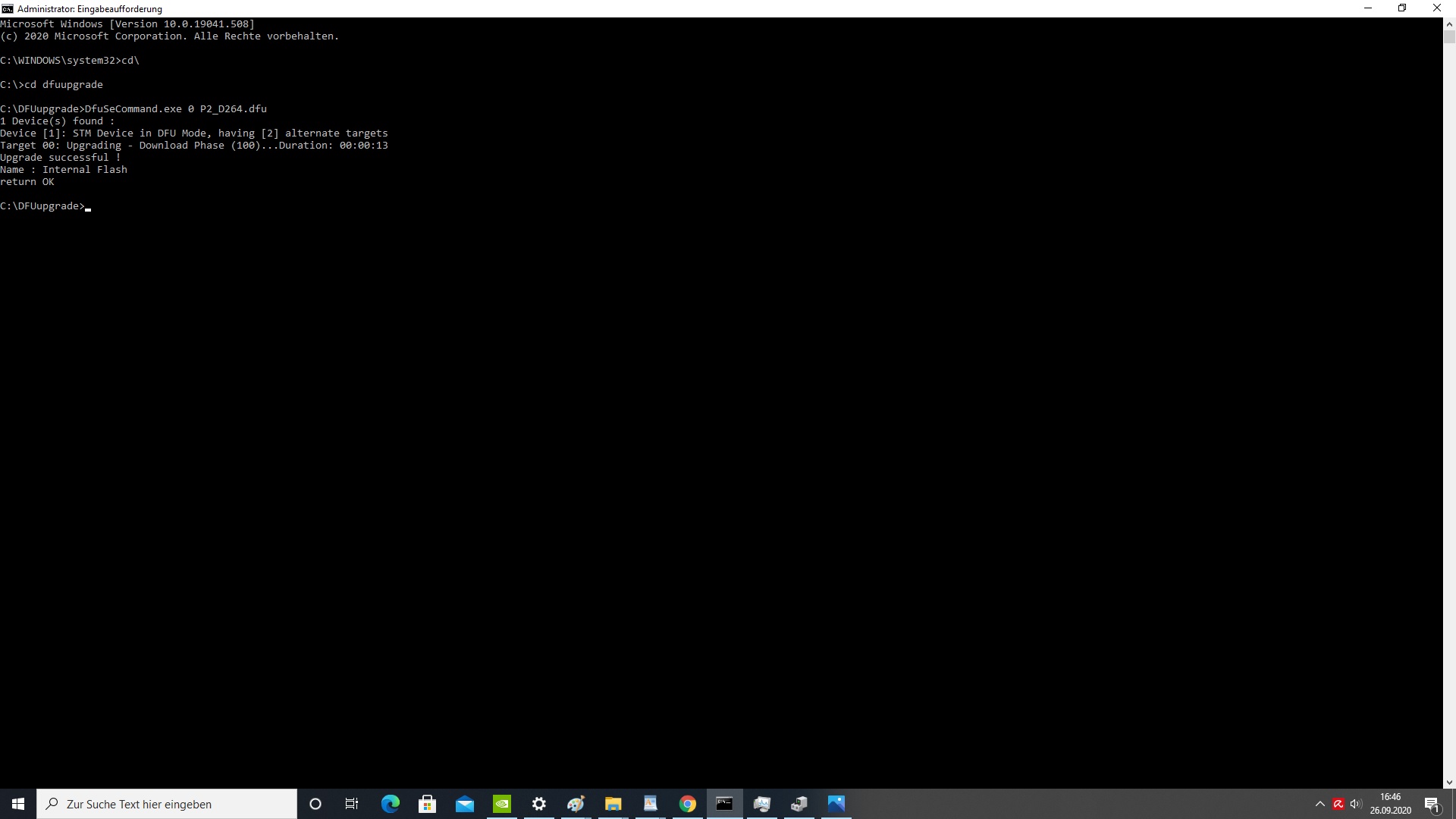

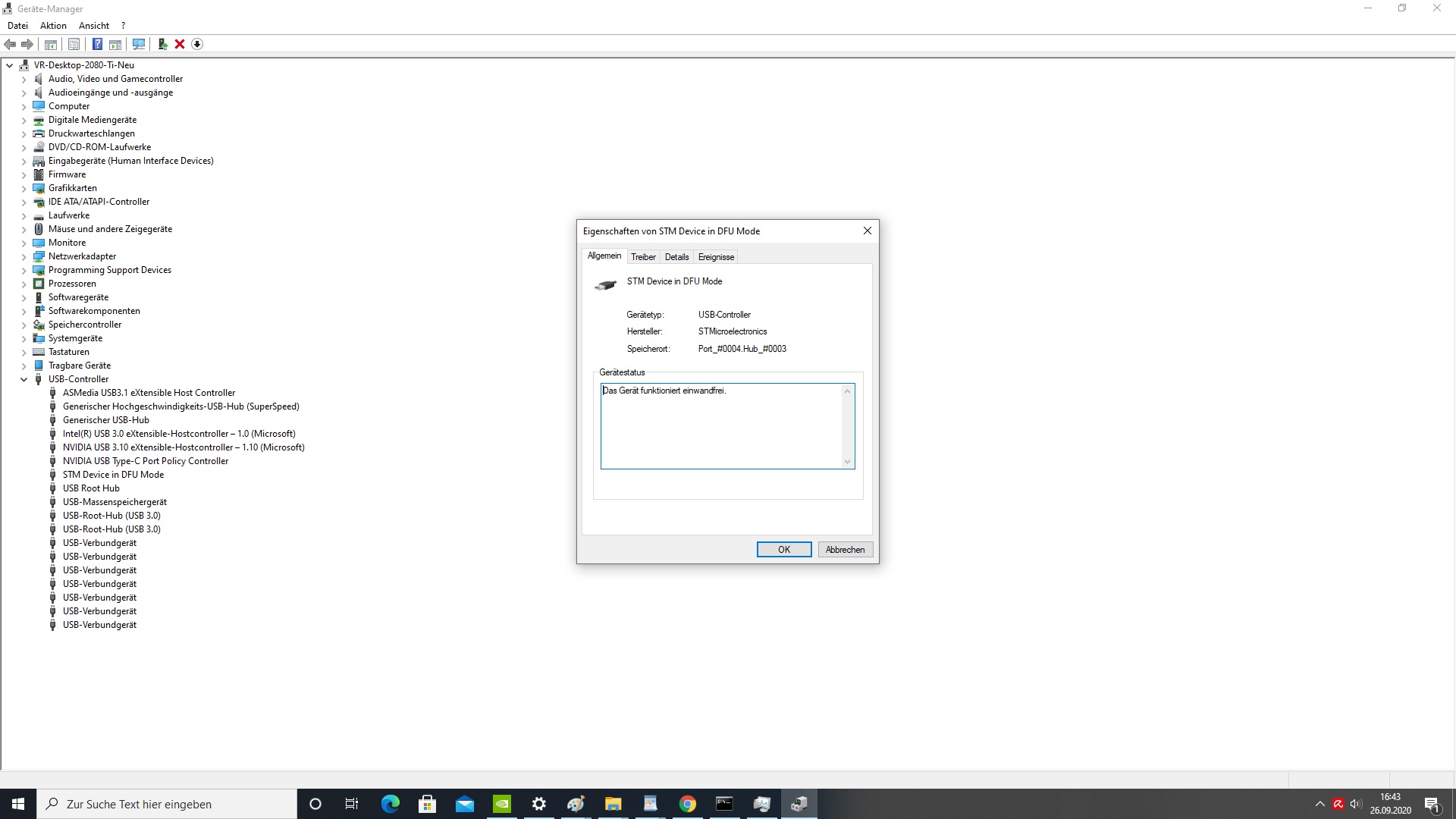

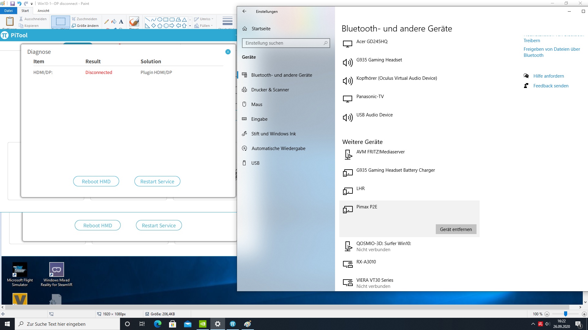

ich hatte ja von ner 5k plus geupdated die ich gebraucht bei eBay gekauft habe. Dortzumals habe ich ein Tickes eröffnet ob das möglich ist, die haben das geheckt und gesagt es geht. Hab Dann das Upgrade gemacht und per Paypal bezahlt. Jetzt meint der Support sie können bei mir nicht sehen dass ich überhaupt irgendwelche strechgoals hätte und so eig kein Upgrade möglich wäre. Es nervt einfach nur noch sich mit denen rumärgern zu müssen. Ich meine die haben es doch dortzumals überprüft und haben gern das Geld fürs Upgrade genommen...
Ich habe das Firmwareupdate 2 x erfolgreich abgeschlossen,aber die LED bleibt jetzt auf rot.
Die 8KX wird danach in Windows erkannt,aber laut Diagnose vom Pitool scheint es ein Problem mit dem Displayport der 8KX zu sein.
Ich habe eine 2080Ti mit 2x Displayport,die beide in voll Ordnung sind.
Nach anfänglicher Hoffnung bin ich nun doch schon ganz schön gefrustet!:freak:
Bin mal gespannt wie es weiter geht mit meinem Ticket...
Meine erste Befürchtung scheint sich zu bestätigen...das Ding ist Schrott..:(
Hab von Anfang an schon beim Versand Pech gehabt...dann kein Sound auf dem rechten MAS...dann ist irgendetwas schief gegangen beim Firmwareupdate...
Naja egal...schätze mal das ich das Ding zurück schicken muss und dann warten kann bis Weihnachten...
Die Quest2 und HP G2 werden wohl eher eintreffen...:cool_alt:

Ouhman scheisse. Hoffentlich schicken se dir bald ne neue. Mit haben sie heute geschrieben dass es doch in Ordnung geht mit dem Update und noch diesen Monat losgeschickt wird. Bin ich mal gespannt ob se das einhalten 😀
Reaktionen: branhalor
@Thomas-3D
Hast Du mal unter den Soundgeräten gecheckt, was ich vor ein zwei Tagen verlinkt hatte?
Reaktionen: Thomas-3D
@Thomas-3D
Schau Dir mal den Thread hier an. Der hat das wieder zum laufen gebracht (die gleichen Symptome wie bei Dir).
https://www.reddit.com/r/Pimax/comments/i4co85/bricked_pimax_8k/

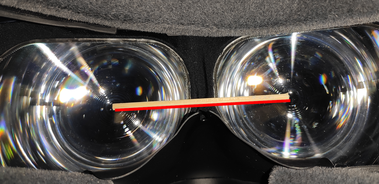

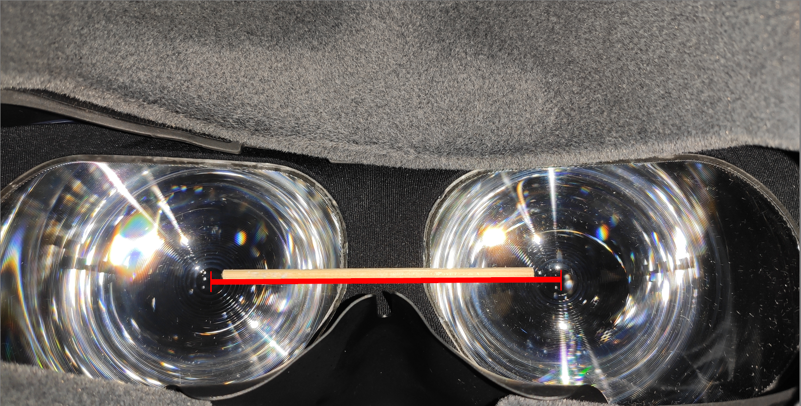

Ich habe gestern Morgen extra auch mal folgenden Tipp aus dem OpenMR-Forum ausprobiert:
Ha, interesting that I just tried something similar and my results concur:
Tonight I took a digital caliper and measured my IPD in the mirror, it was about 69mm. I then cut a straw to the same length and set it on the lenses and adjusted the centers of the concentric circles accordingly…the OSD read 62mm.
Now I don’t know if that’s something we should even be doing, but I will say after trying it at 62 so far I seem to feel less eye strain.
UPDATE: I used EyeMeasure on my friend’s iPhone X to measure my IPD precisely since I posted this, my numbers are Close 67.5 and Far 70
(Link)
=> Ging bei mir voll nach hinten los.
Ich hab ne selbst gemessene IPD irgendwo zwischen 69 und 72mm, gemittelt über fünf Messungen bin ich bei 70.3mm gelandet. Damit ist das Bild wie beschrieben zu 98/99% scharf, aber ich merke eben, das nach ein bißchen was fehlt.
Im nachfolgenden Bild hab ich ein Hölzchen von ~70.3mm mal auf die Linsen gelegt. Idealerweise sollte, so denkt man als Laie ja, die IPD = Länge des Hölzchens dem Abstand zwischen dem Mittelpunkt der beiden Linsen entsprechen.
Ich denke, wenn man sich die rot eingezeichnete Linie ansieht, sagt das alles; dafür muß es nicht einmal auf die Nachkommastelle genau sein:
Ich hab dann das IPD-Rädchen verstellt, bis der Abstand der Mitte der Linsen ungefähr der Länge des Hölzchens entsprochen hat:
Die Kamera ist nicht perfekt senkrecht ausgerichtet, aber ich denke, man sieht den Unterschied trotzdem recht deutlich.
Jetzt ratet mal, was die OSD-Anzeige in der Brille und HMQD für diese realen ~70.3mm als Wert ausgibt:
Irgendwas um die 61mm +/- !! 😦 - hab's nicht mehr exakt in Erinnerung. Aber definitiv Welten daneben!
Daraufhin bin ich hingegangen und hab gemäß Risa2000's Beitrag den IPD-Offset im PiTool soweit angehoben, bis mir das HMQD meine 70.3mm angezeigt hat (durch die 0.5er Schritte hab ich's nicht exakt getroffen, waren 70.4, aber egal).
=> Daraufhin war das Bild schon in SteamVR sofort Cross-eyed.
Ich hab anschließend Elite gestartet und dort "live" im Hauptmenü noch ein paar Minuten mit den Offsets und dem Rädchen herumgespielt.
Aber am Ende - lange Rede, kurzer Sinn: Das Rädchen auf meine 70.3mm einzustellen, egal, ob das mit der Linsenmitte jetzt paßt oder nicht, und das Offset auf Null zu setzen, ist für mich scheinbar derzeit wirklich die optimale Einstellung in der Brille. Wobei ich da ne große Toleranz hab, scheint mir - das Rädchen kann auch bei 68 oder 72 stehen, macht nicht wirklich nen Unterschied, zumindest nicht für kurze Zeit zum Gucken - kann natürlich anders aussehen, wenn ich ne längere Session mit ner "falschen" Einstellung machen würde und dann Eye Strain oder Kopfschmerzen bekäme... 🤷‍♂️ - aber das muß ich ehrlich gesagt nicht unbedingt herausfinden ;)
=> Die Größenverhältnisse passen, die Immersion auch, es sieht alles real aus, und bei der Schärfe sieht es ganz konkret wie folgt aus: Im Nahbereich - Cockpit, Instrumententafeln, direktes Umfeld - ist eigentlich alles gestochen scharf. Im Fernbereich, zum Horizont bzw. in Elite ferne Sternenpunkte, wird es minimal unscharf. Ich kann nur vermuten, daß das auf die leichten, aber doch präsenten Unterschiede in der Nah-IPD und der Fern-IPD, die jeder Mensch hat, zurückzuführen ist und die die Brille nicht 100% ausgleicht. (Daß mit der Nah- und Fern-IPD ist übrigens nicht auf meinem Mist gewachsen, auch dazu gibt's im OpenMR-Forum ein paar Beiträge und Theorien.)
Mehr geht nicht, jedenfalls nicht mit nem vertretbaren Aufwand. Das ist ja auch immer blöd: PiTool was einstellen, Brille aufsetzen, gucken, Brille wieder hochschieben, Alt+Tab ins PiTool, Werte umstellen, Alt+Tab zurück, Brille wieder runter, gucken, usw.

Sooo...habe mit einem Firmwareupate auf die Version R294 die Pimax 8KX wieder zum laufen bekommen...:daumen:
Pimax VR Experience läuft auch gut.👍
Der Sound rechts ist immer noch tot und mit eigenen Ohrhörern auch noch dieses starke Brummen...aber egal haupsache das Ding läuft wieder und zweigt Bilder...:cool_alt:
Vielen Dank noch mal an Alle für Eure Tipps !👍
