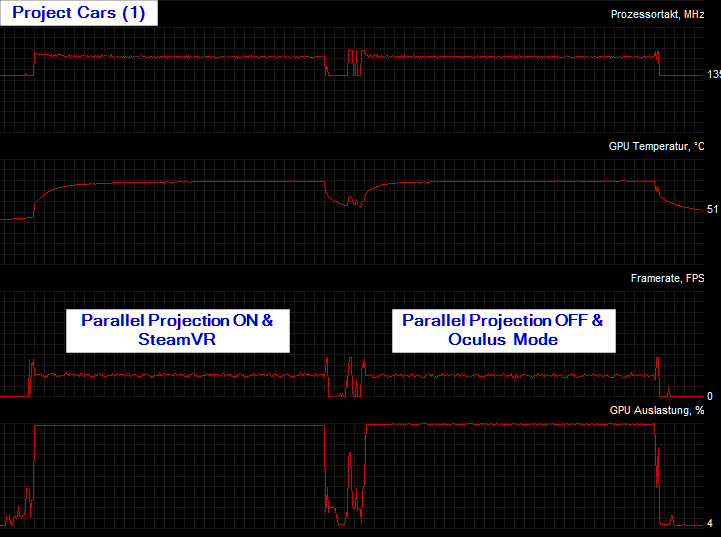

Dank dieses Tricks
PIMAX WITHOUT Parallel Proj. Best image and smooth with a 1080TI! 4k Video Through the lens!
kann man Spiele, die Parallel Projection in der Pimax benötigen, grundsätzlich auch ohne PP spielen. So, wie es aussieht, wird PP nur für Spiele im SteamVR-Modus benötigt; kann man das Spiel in einem emulierten Oculus-Modus in der Pimax zum Laufen bekommen, kann PP off sein und man gewinnt rein theoretisch Performance und Bildschärfe.
Ich hab den Versuch eben mal mit Project Cars 1 gemacht, der Trick funktioniert exakt genauso auch dort:
1. steam_appid.txt mit der SteamID anlegen (für PC 1 ist das "234630")
2. Die beiden Oculus-Library-dlls reinkopieren
3. Spiel im PiTool hinzufügen
4. Spiel aus dem PiTool heraus starten und ohne SteamVR genießen
Aber:
Nach jeweils 6 Runden schnellem Rennen auf "Road America" bei Schönwetter macht PP On/Off nicht wirklich nen Unterschied:
=> Die FPS liegen exakt auf dem gleichen Niveau, die Auslastung der GPU ebenfalls.
Bildschärfetechnisch mag es eine marginale Verbesserung geben, wenn man PP OFF schaltet und im Oculus Modus spielt - aber der fällt mir ehrlich gesagt kaum auf, während des Rennens und der Konzentration auf die Strecke mal sowieso nicht.
Ich habe lediglich das Gefühl, daß es ein kleines bißchen flüssiger läuft, die frametimes also bei PP OFF besser sind als mit PP ON. Blöderweise hab ich die aber nicht mitgetrackt, deswegen müßte ich das irgendwann nochmal verifizieren.
Auf Basis rein dieses Versuchs ist der VR-Modus bei PC 1 und mit ner 2080 Ti also egal, da tut sich nix.
Interessanter könnte es natürlich werden, wenn man jemand versucht, das mit ner schwächeren Karte wie ner 2080/2070/1080 nachzustellen, vielleicht tut sich da dann etwas, was dann eben für Besitzer von schwächeren Karten nützlich wäre.
