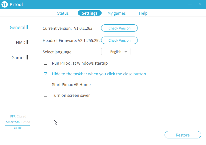

Welche Einstellungen hast Du im Pitool ,welche Version was bei Steam VR eingestellt für die 8KX damit es läuft...??
Habe auch 2080Ti und 6700K Intel...
Bilder sagen mehr als tausend Worte ;)

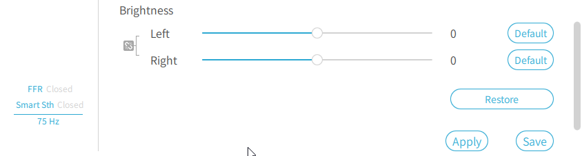

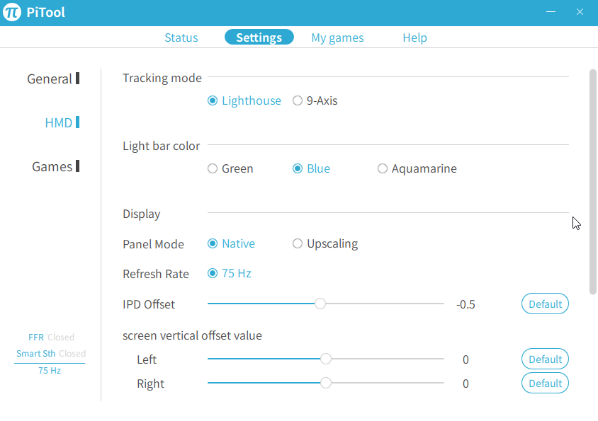

Bei der Helligkeit im PiTool experimentiere ich derzeit herum:
Auf Kontrast/Helligkeit +1/-1 sind die Nächte gerade dunkel genug (könnte besser sein), aber die Tage für mein Gefühl haarscharf nicht hell genug, daß es sich wirklich nach strahlendem Sonnenschein und Tag anfühlt.
Auf +1/0 wiederum sind Tage dann etwas heller, dafür aber die Nächte auch, so daß man spätestens jetzt kein Fernlicht mehr braucht :D
Das liegt grundsätzlich weniger an der Brille als am Spiel, hatte ich mit der 5K+ auch schon - das Helligkeitsverhältnis zwischen Tag und Nacht ist nicht korrekt ausbalanciert, und deswegen gibt's auch darkerNights-Mods für die Truck Sims. Hab ich auch drauf, bringen auch was, aber wenigstens in VR dann nicht immer genug. Am Monitor sieht's anders aus, aber der hat eben auch ne andere Darstellung und sitzt einem nicht direkt vor der Pupille. Denke mal, das hängt also auch damit zusammen, daß die Trucks Sims den VR-Modus nach wie vor nur über das Beta-Modul zugerüstet bekommen, aber eben nicht nativ.
Bin mir noch nicht sicher, welchen Helligkeitswert ich jetzt am Ende nehme. Könnte natürlich beim Tag-Nacht-Wechsel immer im PiTool on-the-fly umschalten - aber das ist dann doch irgendwie ein Immersionskiller, wenn man da immer das Spiel unterbrechen und manuell ran muß 😂

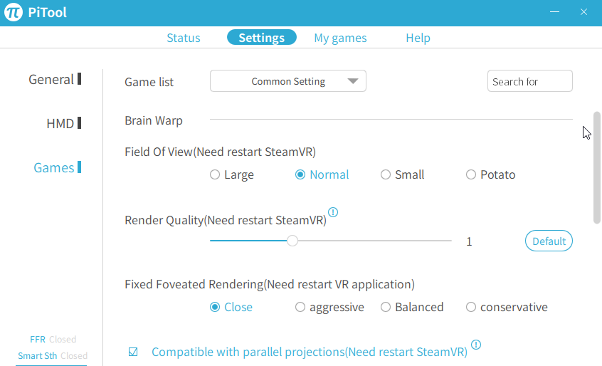

Die Hidden-Mask-Option hab ich mal aktiviert, merke aber keinen nennenswerten Performancegewinn dadurch. Könnte allerdings sein, daß die im Zusammenhang mit der 8K-X noch ein wenig buggy ist, gibt's ne Handvoll Posts im OpenMR-Forum zu.
Was SteamVR und die Settings angeht, arbeite Dich mal durch diesen Thread hier durch:
https://community.openmr.ai/t/how-t...ure-screen-clear-crisp-increase-clarity/29688

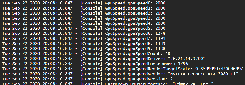

Die gpuSpeeds bspw. muß man in regelmäßigen Abständen immer wieder manuell auf 2000 hochstellen, weil SteamVR die nach seinen eigenen Messungen runterreguliert.
Wenn ich allerdings ehrlich bin, merke ich zwischen den 2000 und den ~1390, die SteamVR da standardmäßig bei der 2080 Ti bei mir einträgt, keinen wirklichen Performanceunterschied 🤷‍♂️ Ich bin vorhin nochmal über ne Stunde gefahren und hab selbst mit den vier 1300-1400er Einträgen in der platten Wüste immer wieder konstant 70-75 FPS gehabt.
Schaden kann es aber sicher nichts.
Wenn noch Fragen offen sind, sag Bescheid :)
Ach so, Edit, wo ich es gerade noch sehe:
Der IPD-Offset steht mehr versuchshalber auf -0,5 - nen Unterschied zu 0 bemerke ich nicht. Bin aber mit anderen Optimierungen beschäftigt, Helligkeit eben und GraKa allgemein, so daß ich das erst irgendwann später in Angriff nehmen werde.
@Flackern, wo mir auch das gerade noch einfällt:
Welche Treiberversion hast Du drauf?
Bis vor einiger Zeit hatten die ja mal testweise die GPU-Catalyst-Funktion drin oder wie sie hieß - die macht nix als Ärger und erzeugt u.a. bei den meisten schon auf niedrigster Einstellung Flackern.
=> Stell sicher, daß Du den aktuellen .263 drauf hast. Da gibt's die Funktion nicht mehr, stattdessen haben sie aber eben die Treiberperfomance ganz grundsätzlich massiv angehoben.

So, angeblich kann (nicht soll/muß) die Hidden Mask ja die Performance hier und da verbessern, indem Objekte, die nicht zu sehen sind, nicht berechnet werden - platt ausgedrückt.

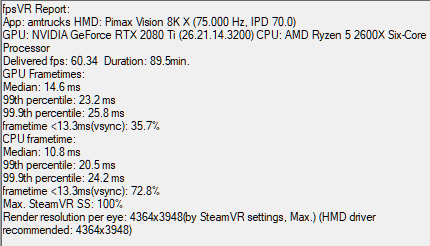

Im ATS hab ich jetzt mal in zwei längeren Sessions den Test gemacht:
Hidden Mask aktiviertHidden Mask deaktiviert
=> Bringt also zumindest im ATS (damit wahrscheinlich auch im ETS) exakt... Null-komma-nix. Der 1 FPS Unterschied kommt maßgeblich davon, daß ich bei der Session mit HM Off erst ein paar Minuten durch Vegas gekurvt bin, und in (Groß)Städten ist die Performance immer signifikant niedriger. Okay - in der HM On war ich in LA - auch ne Großstadt, bekanntermaßen ;) Allerdings hat Vegas im Gegensatz zu LA vor zwei Monaten oder so ein komplettes Rework bekommen, das sich optisch auch sofort bemerkbar macht.
Aber ist ja eh keine Tour exakt gleich. 80-90 Minuten kreuz und quer durch Süd-Kalifornien, Süd-Nevada und Arizona dürften auf jeden Fall aussagekräftig genug sein, und auf das 1 FPS kommt es nun wirklich nicht ;)

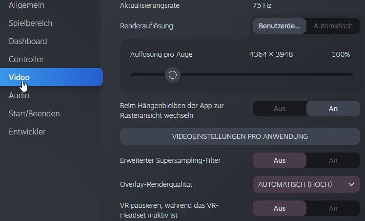

Die 5k plus betreibe ich mit ca 2800 Pixel Vertical. Ab so ca 2500 sieht das Bild relativ gut aus und wird mit noch höherem ss nur noch leicht besser.
ist das bei der 8kx ähnlich oder muss ich bei der mit noch mehr Pixel rendern ?

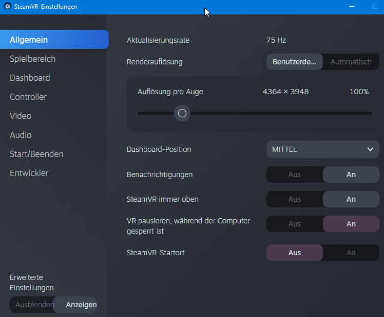

Ich hab meine 8K-X mit 100% laufen, also kein SS, s. weiter oben auf der Seite in meinen Screenshots.
Sieht definitiv schärfer aus als die 5K+ mit 150% ehedem. Nativ vs upscaling macht schon nen Unterschied, denke ich.

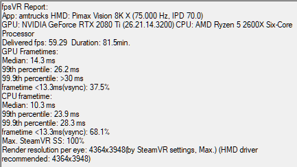

Ldoni schrieb:
Da steht die Rechnet mit ca 4300x3900. Das ist ziemlich hohes ss.
Das ist das, was ich in dem anderen Thread geschrieben habe: keine Ahnung, was der fpsVR da genau ermittelt, das muss ich noch recherchieren. Aber die Einstellungen stehen auf 1 im pitool und auf 100% in SteamVR. Ich meinte auch die Screenshots von meinen Einstellungen noch weiter oben.
Selbst mit der 2080 ti käme ich bei der 8kx im nativen Modus nicht auf diese FPS, wenn ich da mit zusätzlich hohem supersampling fahren würde ;)
Ich denke einfach bei Standard Einstellungen wird schon ss betrieben. So ist das glaub auch bei der 5k. Ich hab dann einfach getestet wie weit ich runter gehen kann ohne dass es wirklich schlechter aussieht.
Hmm, wäre mir neu 🤔 Hab ich aber ehrlich gesagt auch noch nie näher hinterfragt:
Wenn ne Brille sagt "upscaling", findet natürlich irgendne Form von Um-/Hochrechnung statt 👍, auch, wenn das kein unmittelbares SS ist.
Aber wenn ne Brille wie die 5K+ oder die 8K-X jeweils nativ betrieben wird - also 2x 2,5K oder 2x 4K, nativ -, würde ich definitiv erstmal keinerlei verstecktes Supersampling erwarten. Das wäre ja dann irgendwo ne Mogelpackung, oder...? Entweder nativ - oder nicht.
