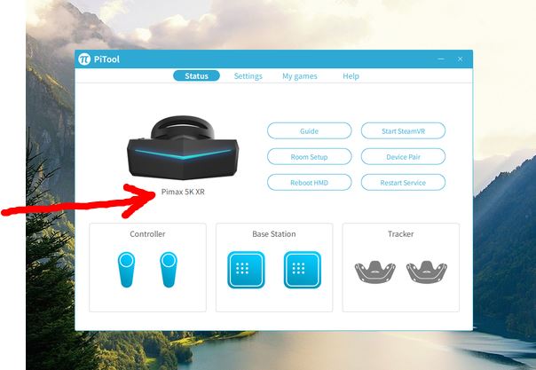

und das Pimax-Pitool dann zeigt folgendes an:
so.. dann hat mir der Verkäufer also statt einer ARtisan ne 5k XR "angedreht"...

warum hat das Headset nur 82Hz (?)
sind doch andere Pimax-Brillen mit 110Hz und noch mehr im Umlauf..
können diese OLEDs nicht mehr? oder hat das einen anderen Grund?
die Auflösung kanns ja nicht sein, ist ja nicht sooo üppig
Meine 8k kann auch "nur" 82 (oder 85?) Hz. Wenn ich mich richtig erinnere, war das damals ein Problem mit der Signalübertragung. 90 Hz waren damals wohl angepeilt, hat technisch aber wohl nicht geklappt. Stört mich allerdings auch nicht wirklich, muss ich sagen. Außer ein bisschen AC spiele ich mit dem Ding leider nicht, auch weil mir weiterhin Controller fehlen. Falls da übrigens jemand einen Black Friday Deal sehen soll, freue ich mich über einen Post!
dachte die 82Hz-Problematik betrifft/betraf nur die 8kx
mir war nicht klar, dass da auch schon bei 2560x1440x2 ein Flaschenhals wo ist
Die 8Kx, die ich gerade zurückgeschickt habe, konnte 90hz. Ist die Firmware aktuell? Der Binocular Overlap soll aber bei der Artisan sehr gut sein laut MRTV, also deutlich besser als bei den HMDs mit 200° FOV.
