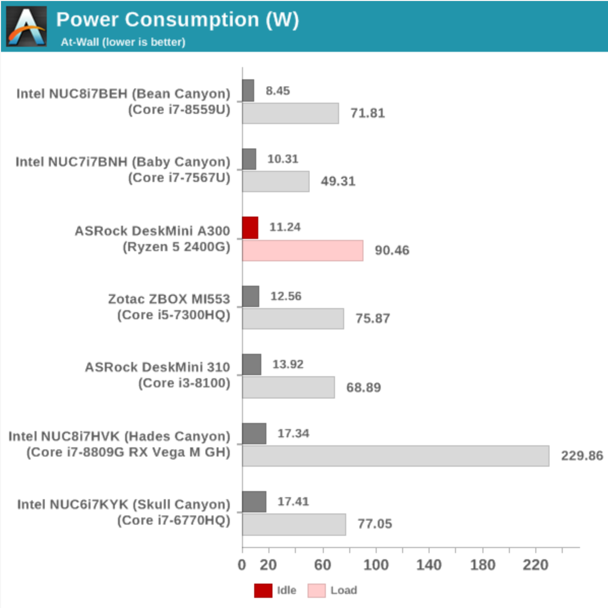

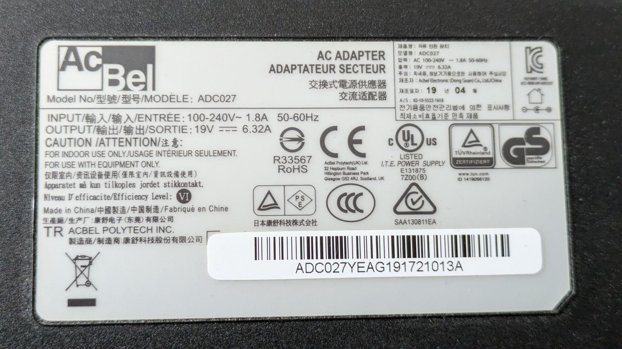

Danke für die Bilder, vor allem fürs zweite.
Heisst das, dass die CPU bzw. das Gesamtsystem beim Start unter Vollast geht?
Aber dann müsste es doch immer abschmieren, und nicht nur hin und wieder oder?

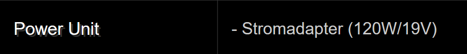

Und da man da noch ein WLAN- und USB-Modul, zwei M2 und zwei 2,5" S-ATA SSD/HDDs reinstopfen kann, sind die 120 Watt schon auch gut gewählt.
Ja klar, aber wie gesagt, bei mir ist ja nichts drin ausser CPU und RAM.
Nochmal: Das System ist für ein Netzteil mit 120W ausgelegt. Es reicht ja, wenn das System irgendwann mehr als deine hochdimensionierten 65W zieht.

Der Einschaltstrom kann definitiv über 65 Watt peaken und im BIOS greift ja auch nicht Power-Management Deluxe. Da wird die Schutzschaltung des Netzteils einfach eingreifen.
Vermutlich kämste mit 90 Watt halt ne Spur weiter, aber die Specs hat der Hersteller halt auch nicht gewürfelt. Gut die Hälfte ist halt optimistisch, am Verhalten daher nichts auffällig. Wenn die Dinger gar nicht angingen, wär´s genauso erwartbar. Ist halt am Ende nicht gesund für das Netzteil, wenn Du es an der Kotzgrenze betreibst. Das schaltet eben dann ab, wen es ihm zuviel wird. Zeit/Wärme spielt da auch eine Rolle.
Und wenn es drei unterschiedliche Leute 5x sagen: Du betreibst das Netzteil WEIT außerhalb der Spec und den Deskmini auch. Das überhaupt was geht ist wunderlich. Nicht das es instabil ist.
