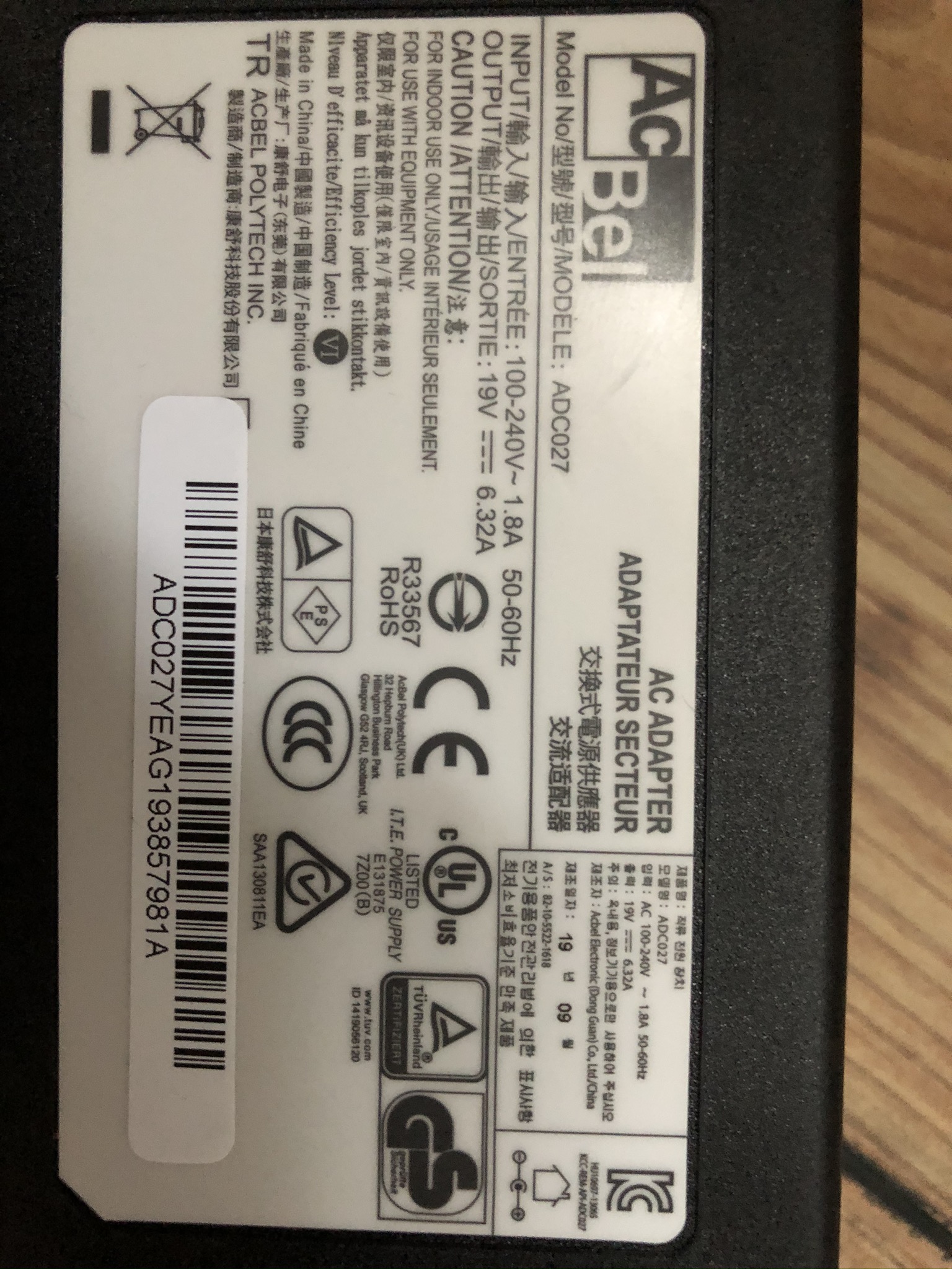

Hi, das Netzteil meines a 300 fiepst bei ausgeschalteten Zustand. Ich habe empfindliche Ohren und höre dadurch eh schon viel piepsen und Fiepsen der Elektrogeräte.. aber das Netzteil schlägt nochmal alles.. kann mir jemand ein Netzteil empfehlen welches evtl besser verarbeitet ist?

Was für ein Stecker hat das Netzteil ?

habe den ryzen5 3400g, RipJaws 32gb ddr4-3000, ansonsten alle Zusätze.. also bis Maximum vollgestopft..deswegen denke ich schon das ich ein Netzteil brauche das die maximale Leistung unterstützt. Wie erkenne ich genau welchen Stecker ich benötige?..auf dem Typenschild sehe ich auf Anhieb nichts.ghecko schrieb:Es ist nicht leicht ein gutes 19V Netzteil in der Leistungsklasse zu finden. Was hast du denn im Deskmini verbaut? Evtl reicht ja ein 90W Netzteil, da ist die Auswahl größer.

5,5 Hohlstecker , außen minus - innen plus
