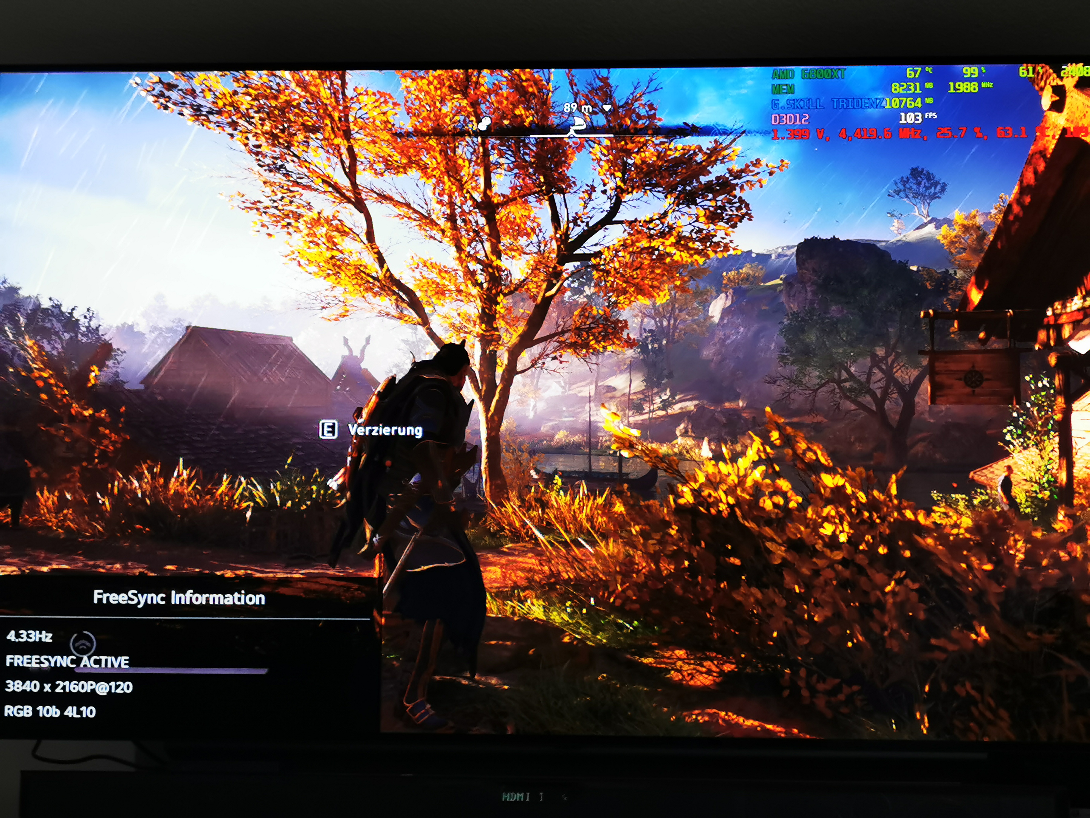

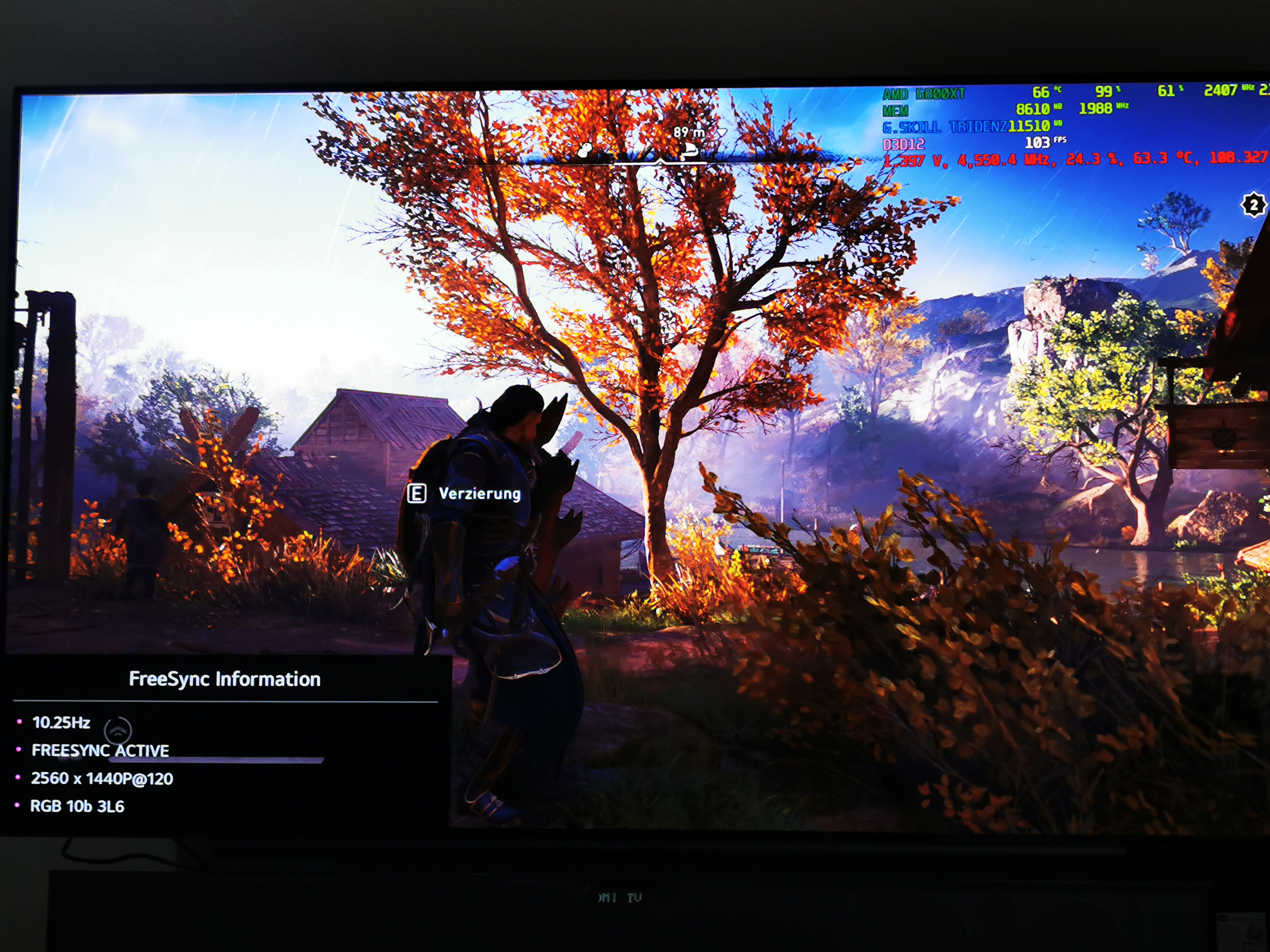

Hier nochmal ein Vergleich
1 Bild Graka Skalierung
2 Bild TV Skalierung
selbe Einstellung auf 1440p
da ist doch die Graka Skalierung besser.
